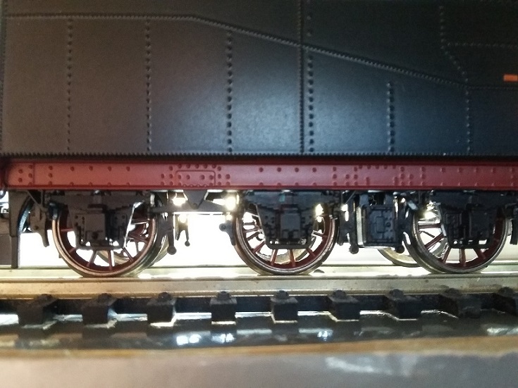

Forse alcune foto possono aiutare a capire di cosa si parla...
20151114_133122.jpg [ 139.46 KiB | Osservato 3678 volte ]
questo è il tender della Gr 640 Oskar con il telaio molto alto sul piano del ferro

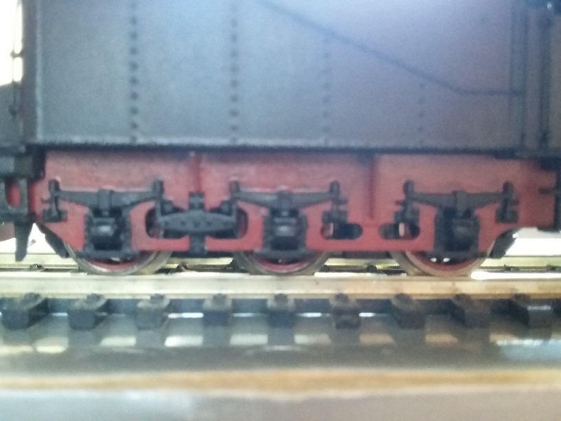

20151114_133708.jpg [ 149.68 KiB | Osservato 3678 volte ]
questo è il tender motorizzato della Gr 421 Piko dove il telaio è più basso delle boccole e nasconde un pò il carter degli ingranaggi

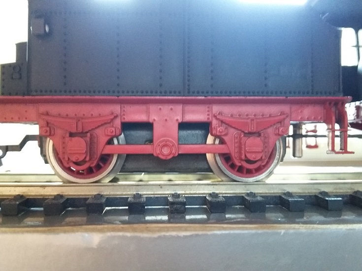

20151114_134102.jpg [ 125.47 KiB | Osservato 3678 volte ]
questo è il tender motorizzato della Gr 473 Roco , le asole nel telaio non possono nascondere la trasmissione ingranaggi e qui è molto vistoso il coperchio del carter .

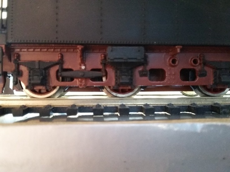

la soluzione per i tender italiani potrebbe essere simile a questa della Gr 200 Rivarossi ,
A me non piacerebbe assolutamente!!!!! ...che poi potesse essere usato un motore più prestante è un altro discorso....
Giancarlo
20151114_134417.jpg [ 132.09 KiB | Osservato 3678 volte ]

Anche per me è impossibile avere un effetto accettabile mettendo la trasmissione sul tendere delle loco FS... concordo al 100% con LIBLI!!!!
per me la soluzione migliore rimane quella di motore + trasmissione sulla locomotiva: avere il motore nel tender equivale ad avere un effetto di rotazione longitudinale (rollio) dello stesso quando il modello si trova in trazione con un certo carico attaccato (effetto che ho notato su vari modelli RR in 1/80 con il motore nel tender, specialmente su quelli con il tender a carrelli....)
