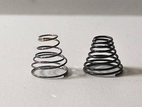

Non intendo criticare il comportamento dinamico del modello che rimane eccellente su plastici moderni con armamento ben posato, ma sul mio vecchio Roveto ormai 'quarantacinquenne' dove i binari Peco codice 100 cominciano a mostrare i segni del tempo (usura, deformazioni varie ecc) il 428 237 tende a sviare su qualche curva e soprattutto su alcuni scambi, cosa che non accade con gli altri rotabili. Da quì la necessità di intervenire sul sistema di molleggio dei carrelli per cercare di aumentare il gioco fra cassa e semicarri onde ridurre il rischio di interferenza durante la percorrenza dei tratti curvi. Il fatto che la 428 1a serie non presenta gli stessi problemi mi ha incoraggiato ad agire su questo particolare.
A scanso di equivoci ribadisco che il comportamento dinamico della e428 237 è assolutamente irreprensibile su plastici con binari ben posati, come nel caso del plastico delle Ferrovie Abruzzesi. Il problema dello svio occasionale sul vecchio Roveto è dovuto esclusivamente alla vetustà dell'impianto e più in particolare alle inevitabili deformazioni dei binari dopo quasi 45 anni di esercizio. Pertanto certe lamentele sulla qualità del modello mi sembrano fuori luogo considerando la raffinatezza dello stampo e delle soluzioni tecniche implementate dal progettista.

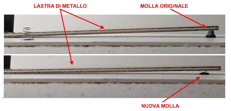

Nel caso specifico di Roveto, come già scritto, sto sperimentando una modifica delle molle di contrasto dei carrelli portanti per creare più spazio fra i semicarri ed il sottocassa onde poter assorbire meglio le piccole asperità del tracciato, eliminando eventuali impuntamenti in fase di rotazione dei semicarri (che poi questa modifica aiuti a 'livellare' i respingenti non può che migliorare l'impatto estetico).
Nel frattempo ho ricevuto delle molle che sembrano fare al caso mio, dimezzando (circa) la spinta di quelle originali. Ho rilevato la differenza di compressione a parità di carico in maniera grossolana ma sufficiente allo scopo. Non mi resta che installarle sul rotabile e verifcaare sul campo.

A completamento dei miei precedenti interventi, ho infine installato le nuove molle 'morbide' sui carrelli portanti della e428 237 ottenendo una buona stabilità dei carrelli in curva e sopra gli scambi, e riducendo l'effetto cabraggio dei semicarri con rischio di impuntamenti. Allego foto ravvicinata della zona respingenti (scattata col telefonino) ed un breve video di collaudo del rotabile.

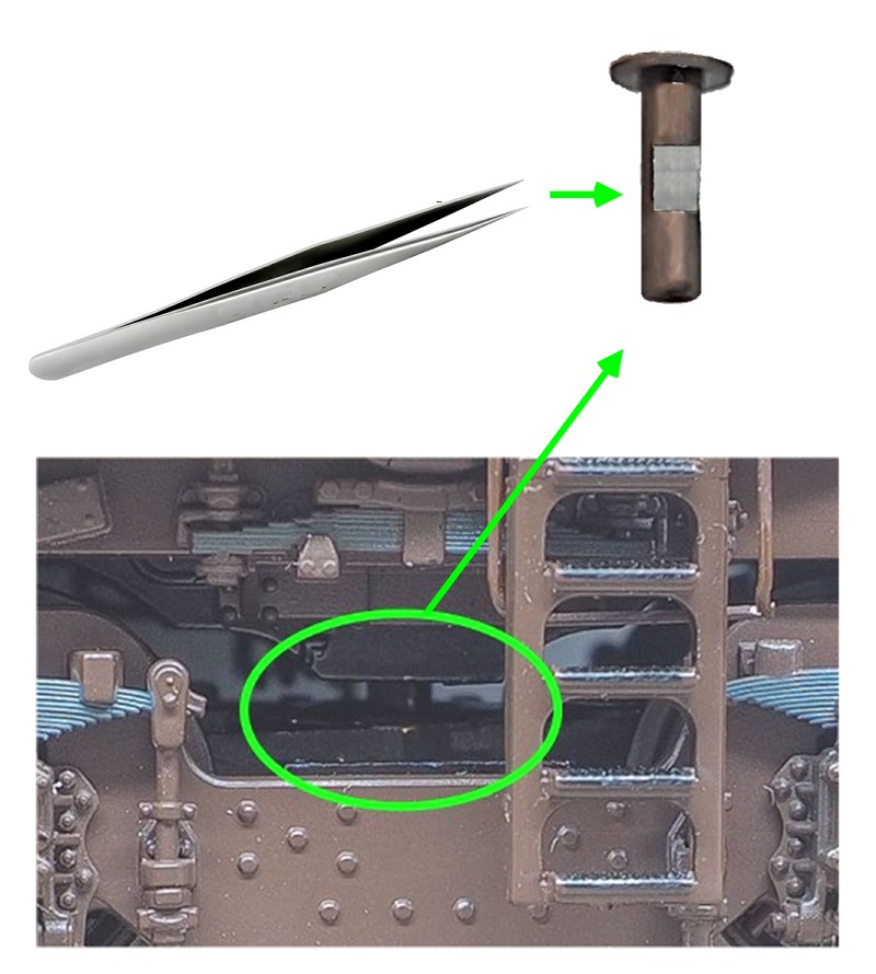

Salve Gino. Iniziamo dalla procedura di smontaggio e rimontaggio dei carrelli: basta rovesciare il modello e con l'aiuto di una pinzetta a punta fine bloccare alla rotazione il perno in corrispondenza dello svaso mentre si svita la vitina sotto il carrello con un piccolo cacciavite piatto. Rimossa la vite si può sfilare il carrello (attenzione ai due fili rosso/nero saldati alle lamelle di contatto) e si puo' estrarre la molla originale insieme alla rondella trasparente. L'installazione della nuova molla si fa procedendo all'inverso evitando di serrare troppo la vitina.
Questo intervento non è risolutivo per la 428 di 1a serie in quanto tale modello (mi riferisco alla 029, per le altre non so) monta già una molla più morbida del 3a serie. Bisognerebbe agire sui respingenti per correggere il leggero impennamento ma personalmente non mi fido dei cinesi e della loro mania di incollare tutto, col rischio di rompere qualcosa.
Riguardo alla nuova molla per il IIIa serie, puoi acquistarla all'indirizzo https://www.amazon.it/metalliche-meccan ... r=1-7&th=1 scegliendo l'opzione che offre 10 molle da 0,3mm x 3,5mm x 6.5 mm x 10mm a circa 7 euro spedizione inclusa. Prima di utilizzarla sulla loco ho preso la molla con un paio di pinzette metalliche e l'ho scaldata alla fiamma del gas regolata al minimo per pochi secondi fino a che non è diventata rossa, facendola poi raffreddare per qualche decina di secondi. In questo modo ho ridotto ulteriormente la resistenza a compressione che è diventata circa la metà di quella originale.
PS: nella foto allegata si vede il carrello senza molla perchè l'avevo già estratta per fare prove comparative
Nuova molla 1.jpg [ 64.65 KiB | Osservato 994 volte ]
Smontaggio.jpg [ 103.99 KiB | Osservato 997 volte ]

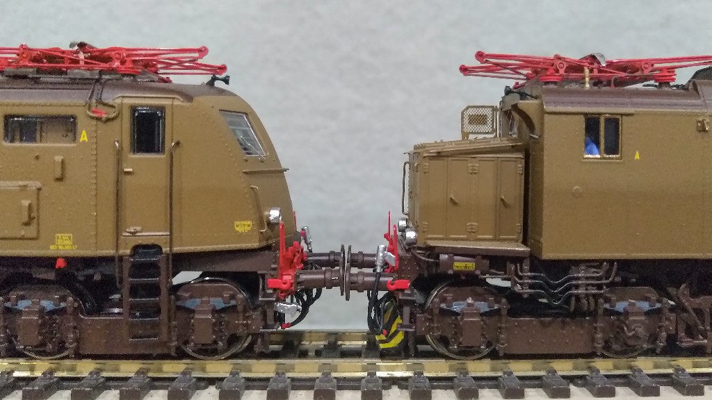

Mi pare che si si stia ingenerando un poco di confusione: una cosa sono i respingenti impennati e altro problema il semicarro che è troppo spinto dalla molla e struscia sulla cassa. Un problema non esclude l'altro e tutti e due insieme "nun se ponno vedè".
A proposito dei respingenti "al viagra" consiglierei di verificare che i respingenti siano o meno perpendicolari al fronte del pancone (o, se volete, in asse con lo stesso) ... se non lo sono (consiglio del progettista) basta tenere il pancone con due dita e con un dito dell'altra mano, facendo pressione sul fusto, spingere giù il respingente delicatamente ma con decisione (la plastica è molto buona, per nulla fragile)... verificato di persona: al tatto si percepisce come uno scattino (forse il codolo del respingente che si assesta nella sua sede) ... eventualmente insistere fino a quando la perpendicolarità rispetto al fronte del pancone appare corretta.
