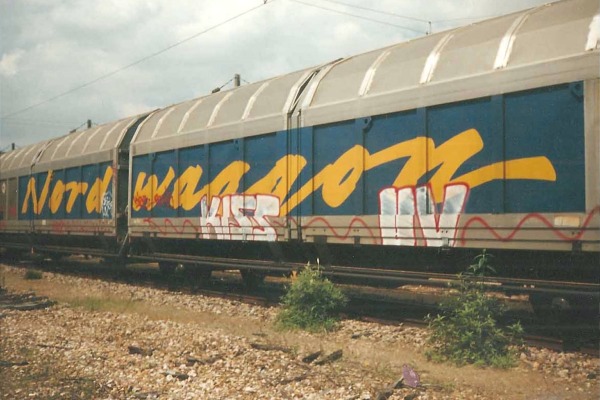

I carri, sono di due tipi:
Uno e' questo:
5961.jpg [ 85.43 KiB | Osservato 7761 volte ]
Fonte: Rete Internet Autore: Ignoto
.. del tipo CarRail Logistic (li trovi spesso in servizio sui convogli Gysev)

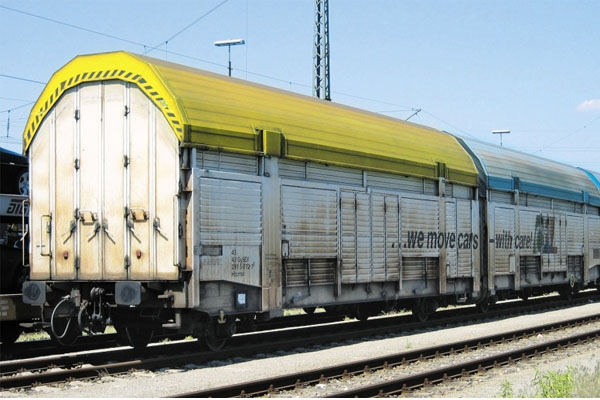

L'altro e' questo:
5962.jpg [ 76.15 KiB | Osservato 7759 volte ]
Fonte: cargocolor.blogspot Autore: Non e' chiaro chi sia l'autore della foto
.. del tipo Nord Waggon
Non mi chiedere le "sigle" e/o i codici perché non li conosco ne? :lol:
Naturalmente quelli sull'Optima sono un po'.. ehmmm, sporchini, ma sono questi.

Le riproduzioni in HO secondo piu' belle e ben fatte, e che inoltre si trovano ancora abbastanza facilmente, sono per il primo tipo ROCO 66966, e per il secondo Hobbytrade 35012.
