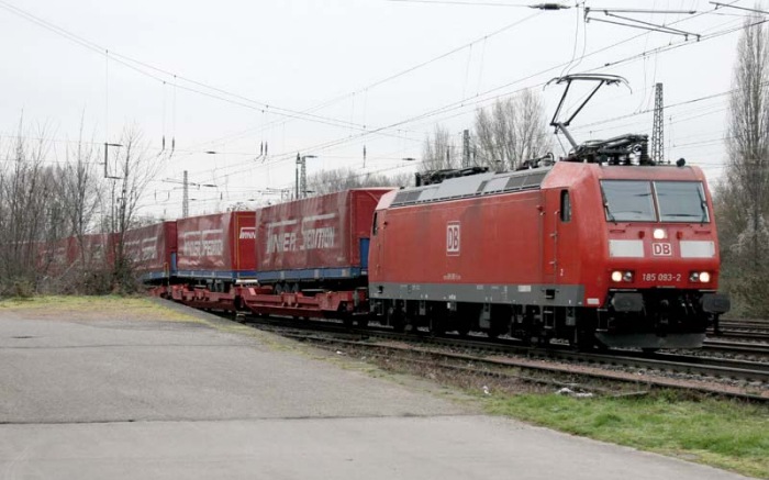

Il treno WINNER avvistato con vagoni T3000 in composizione, anche se con semirimorchi normali (non Mega) che starebbero benissimo anche su dei T3 o dei T2000
db185-093_0160213_MainzK-UP.JPG [ 86.4 KiB | Osservato 8318 volte ]
Altre foto del WINNER:
http://intermodale24-rail.net/treni/tre ... .html#foto

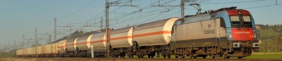

Loco FuoriMuro, carri cisterna per gas, carri portacontainers da 60': il treno multicliente, multiprodotto, multiorigine e multidestinazione di Metrocargo Italia
Un caso interessante di treno misto oggi in Italia
La scheda su intermodale24-rail:
http://intermodale24-rail.net/logistica ... talia.html
header-2.JPG [ 29.8 KiB | Osservato 7801 volte ]
Fulvio
