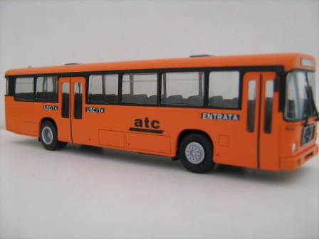

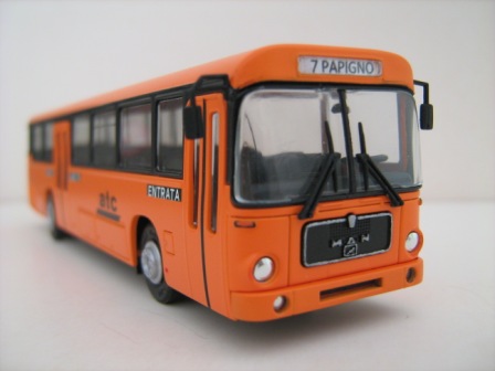

Ciao ragazzi.
Avete sentito che caldo !!!
In questa settimana ho terminato il bus per Stefano. Mancano solo le targhe che le stamperò domani in ufficio. Ci sono delle Xerox a laser potentissime !! Tutta questa tecnologia per stampare solo fatture ...... ci penso io !!! :lol: :lol: :lol: :lol: :lol:
Tornando al nostro bus.
Sul tetto, seguendo il consiglio di Emilio ho fatto un rettangolo in grigio chiaro.
La linea dei finestrini, invece, è stata verniciata in nero. Così ho spezzato l'arancione delle fiancate e ho evitato di fare a pennello tutte le guarnizioni dei vetri.
I piccoli scalini dovuti alle doppie mascherature sono stati lisciati con carta finissima. Il trasparente ha poi "appiattito" il tutto. Anche la zona frontale del parabrezza, fatta tutta a pennello con nero opaco Tamiya, una volta trattata col trasparente si è uniformata al resto del bus. Sempre a pennello sono stati colorati gli specchietti, i tergi, il montante centrale del parabrezza, la fanaleria posteriore e tutti i piccoli dettagli. Mancano da fare in nero le piccole maniglie dei tanti portelloni.
La mascherina è stata ritoccata in colore alluminio per riportare in vista lo stemma Man e la cornicetta.
I cartelli "entrata" e "uscita" sono stati realizzati con trasferibili bianchi a secco R41 (secondo me molto efficaci e tanto rimpianti).
Applicati prima su un pezzo di linea nera della TL (decal ad acqua) e infine posizionati sul bus.
Anche i loghi ATC sono stati realizzati con trasferibili a secco R41. Un' altra linea nera TL, taglata a misura, ha completato il logo aziendale.
La tabella di percorrenza "7 PAPIGNO" è stata stampata in casa, tagliata e applicati nell'apposito vano.
Il vetrino è stato fissato con Micro Kristl Klear.
Ciao, Marco

Perfetto come sempre, l'unica cosa che non mi convince ma è una considerazione molto personale, e caro Marco puoi anche non tenerne conto, sono i mozzi delle ruote colorati in alluminio che vanno bene per un ambientazione attuale, ma per una epoca IV-V dovrebbero essere arancio/alluminio o tutti neri, però ripeto non è una critica ma una considerazione personale. Iniziato un filone autobussista? Bravo come sempre!

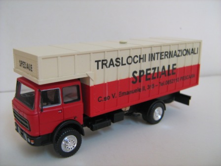

Ciao Emilio.
Niente filone autobussista !!
Ti ho completato il traslochi.
Ha richiesto la costruzione integrale di un nuovo cassone.
Il precedente ha dato problemi a causa dello scadimento del foglio decals.
Nulla da aggiungere, visto che già era stato presentato.
Ho montato solo le targhe .... fra poco mi occorre un' elenco da parte della motorizzazione civile di Pescara ...... :lol: :lol: :lol: :lol:

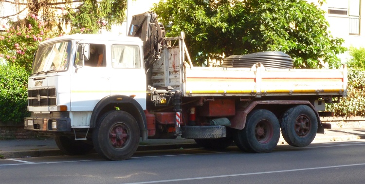

fiat 160 f26 ancora vivo forse grazie alla gru. da notare la cabina rialzata rispetto alle versioni precedenti con stessa cabina. (foto penosa, forse perché ho usato lo zoom?)
Non so per quel modello di autobus, ma nel 1979 gli INBUS U210, primi "unificati" e primi con ruote diverse dalle Trilex arrivati a Trieste, avevano i cerchioni in metallo naturale che ben presto diventavano marrone-nero, ma niente arancio, c'era solo sulla carrozzeria.
Dipenderà da azienda ad azienda, ma non è sbagliato in assoluto.
Se vuoi iniziare un filone sugli autobus, fai pure. Fra l'altro, l'autobus che aspetta fuori dalla stazione sarebbe uno dei migliori antidoti contro "l'effetto presepe".
E sugli autobus extraurbani specie di una certa età ci sarebbe da scrivere scaffali. :wink:

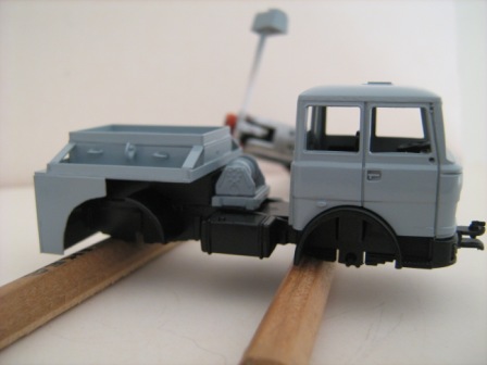

Ciao ragazzi.
Oggi siamo arrivati a 41° .....
BENISSIMO !!!! Vai con le verniciature !!! A queste temperature le bombolette sono delle vere .... bombe !!! :lol: :lol: :lol:
Finita la prima fase di verniciatura sulla zavorra Fiat.
Telaio Mercedes Wiking unito alla solita cabina Fiat Lima.
Accessori Preiser (verricello) e serbatoio ausiliare Lima. Tagliato da un telaio e con la parete posteriore ricostruita con evergreen sagomato a colpi di lima.
Tutta l'intelaiatura su cui si poggerà la zavorra è realizzata con listelli evergreen.
La zavorra vera e propria è realizzata con un mix di listelli evergreen e la solita, preziosa, tessera telefonica.
Ganci Roco Minitanks e anelli realizzati in metallo..... già è tutto asciutto .... domani si prosegue ....
