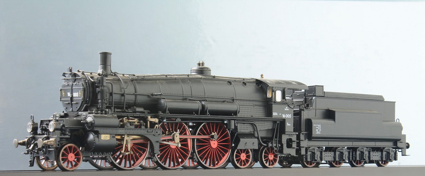

miklam71 ha scritto:
Per Soffitta: non posso esserti di aiuto, perché l'ho acquistata per la sua bellezza e, al massimo, per metterla al tiro di carrozze CIWL per un Arlberg Orient Express o simile.
Hai proprio ragione.
R63310-LvFilt.jpg [ 217.07 KiB | Osservato 9326 volte ]

Località: FIRENZE
Una domanda concernente questa macchina che anche a me piace molto (anche perchè l' ho vista dal vivo a Vienna per i festeggiamentik delle OBB ....enta anni fa): il duomo nella foto qui sopra è piccolo con due valvole mentre altre foto soprattutto dei negozi e decisamente più alto e liscio come se sopra ci fosse un ulteriore rivestimento; il numero ed epoca della macchina sembra lo stesso. Qualcuno può darmi lumi??
Grazie in anticipo.

Buonasera Gianni.
Quello che vedi in alcune foto alto e liscio è un "tappo". Tolto il tappo resta un "cerchione" nero sul quale fissare ad incastro il duomo e le valvole. forniti come aggiuntivi; il cerchione si può togliere e, se abraso con carta vetrata finissima, rivela di essere in ottone. Io l'ho riportato a tale finitura che ben si combina con le valvole, anch'esse lucide e dorate. Se non ti soddisfa, puoi usare un secondo cerchione verniciato di nero, fornito come aggiuntivo.
