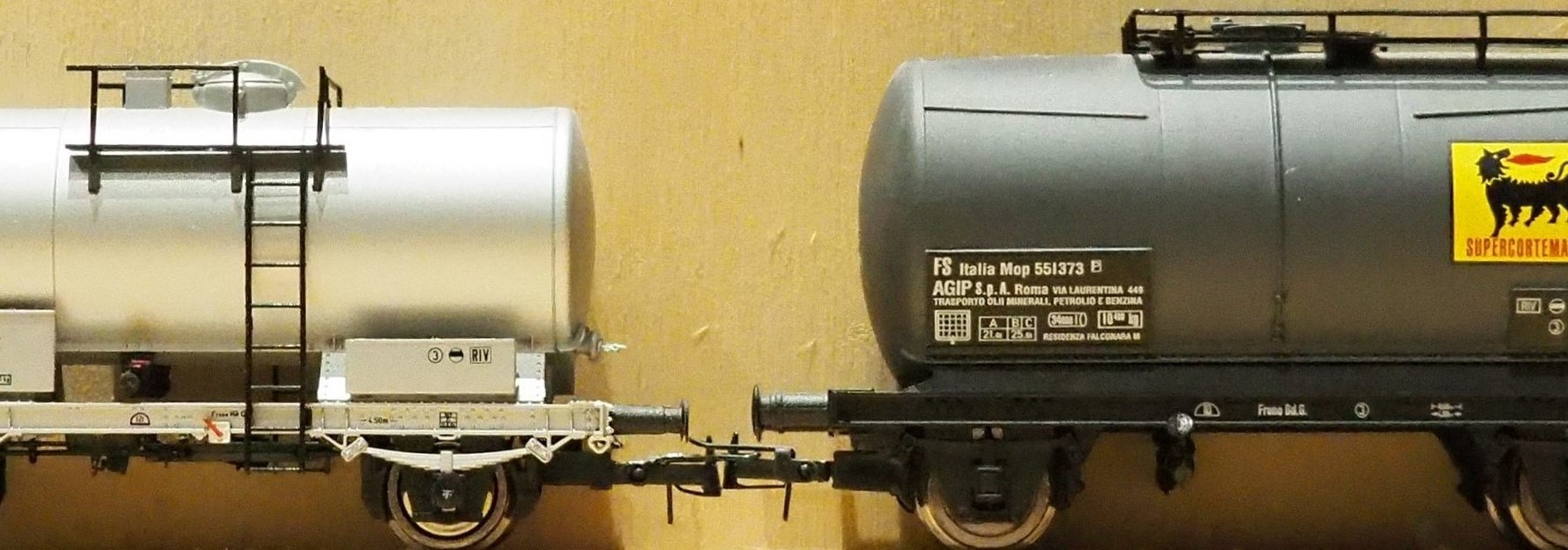

Le vecchie cisterne Rivarossi erano in scala esatta (o quasi) in lunghezza e larghezza, ma erano più alte del dovuto per agganciarsi senza problemi ai rotabili Rivarossi fuori scala di allora (forse 1/84 risultava la scala media?).
Dovrebbe essere sufficiente cambiare gli assali con altri con ruote più piccole, in modo da ottenere un allineamento perfetto a quota respingenti con i carri attuali, per renderle compatibili. Andrebbero poi dotate di gancio corto.
Considerate che al vero questo tipo di cisterne era più grande (più panciuto) rispetto al tipo ora annunciato da Rivarossi.

Dovrei tirare giu' dalla mansarda le mie e fare un confronto con modelli in scala esatta.
Tanti anni fa lo feci, ma non mi ricordo a che risultato arrivai... :( :( :(
Il cambio di assi potrebbe forse anche essere una soluzione alla differente altezza. Sempreché ruote dal diametro piu' piccolo non risultino poi troppo distanti dai ceppi freni, cosa che trovo sgradevolissima… :? :? :? E sono già piuttosto distanti di loro... :( :( :(

Sono andato a ripescare una vecchia Rivarossi e l'ho confrontata con una (quasi) nuova Brawa.
La differenza in altezza non è poi molta (circa 1mm) inoltre direi che le ruote RR sono troppo grandi, per cui sostituendole si elimina il problema.
Commento file: confronto fra una vecchia Rivarossi ed una Brawa
