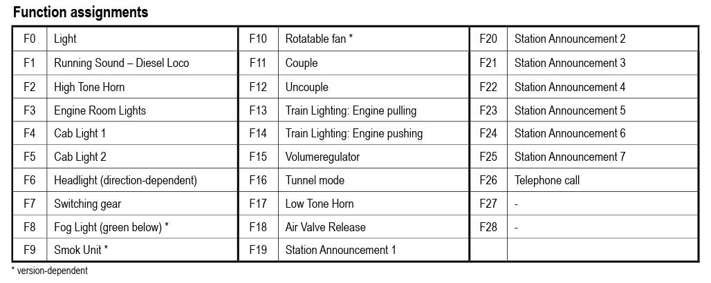

Un amico che ha la versione full optional mi dice che le luci bianche e rosse non sono comandabili separatamente, per me è un bel neo, dato che non mi piace veder circolare una loco con i fari accesi lato carri o carrozze.
Personalmente avrei preferito una ventola in meno e i fari indipendenti in più, pensate ci sia modo digitalmente di cambiare?
grazie
MessaggioInviato: mercoledì 17 dicembre 2025, 17:22
Messaggi: 1815
Non ho il modello, ma dall'estratto del manuale del decoder sono indicate due funzioni F13 e F14 che credo spengano rispettivamente le luci rosse posteriori e le luci bianche anteriori in funzione della posizione della loco.

Si mi è stato confermato da un amico che ha preso quella digitale sonora che le luci da entrambi i lati si accendono insieme con F0 e si possono spegnere quelle posteriori in caso di trazione o spinta con F13 e F14. Funzionano al contrario insomma, ovvero si accendono tutte insieme e poi vanno spente quelle dal lato di interesse.
Grazie del chiarimento!
Sarà così anche per la versione analogica e digitalizzata con un Esu ?
MessaggioInviato: mercoledì 17 dicembre 2025, 18:12
Messaggi: 1815
E' solo una modalità di configurazione.
MessaggioInviato: mercoledì 17 dicembre 2025, 18:22
Nome: Luca
Messaggi: 878
Località: Perugia
Esatto Etsero17. Sulla versione analogica digitalizzandola con un decoder Esu credo si possa tranquillamente mappare con il lokprogrammer a proprio piacimento attivando però, da quello che mi sembra di aver capito, la modalità SUSI per far si che tutto funzioni correttamente.
