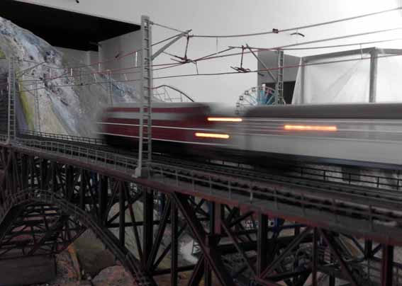

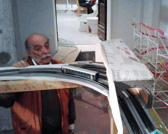

Adesso non resta che chiudere gli anelli dei binari, collegandoli alla zona del luna park, dopodiché il primo convoglio può finalmente transitare sul plastico.
B (116).JPG [ 128.53 KiB | Osservato 5759 volte ]
B (117).jpg [ 48.96 KiB | Osservato 5759 volte ]
B (118).jpg [ 45.22 KiB | Osservato 5759 volte ]

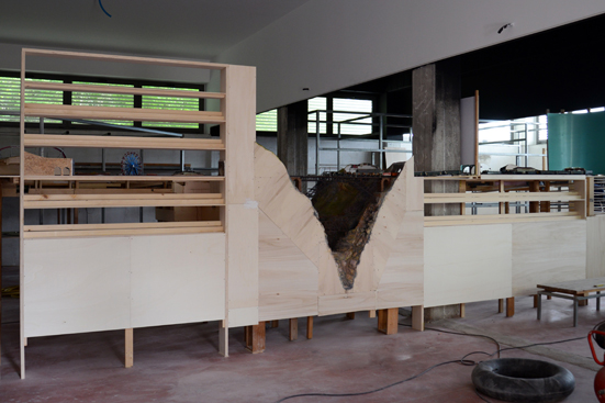

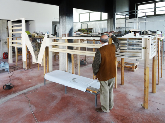

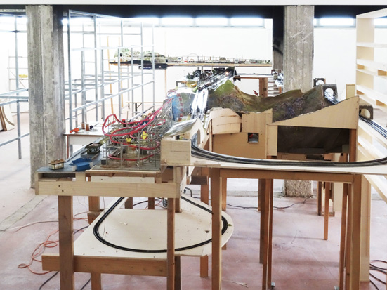

Collocati i pannelli di rivestimento, il plastico D comincia ad assumere un aspetto abbastanza serio.
B (119).JPG [ 120.95 KiB | Osservato 5626 volte ]
B (120).JPG [ 170.3 KiB | Osservato 5626 volte ]
B (121).JPG [ 205.33 KiB | Osservato 5626 volte ]

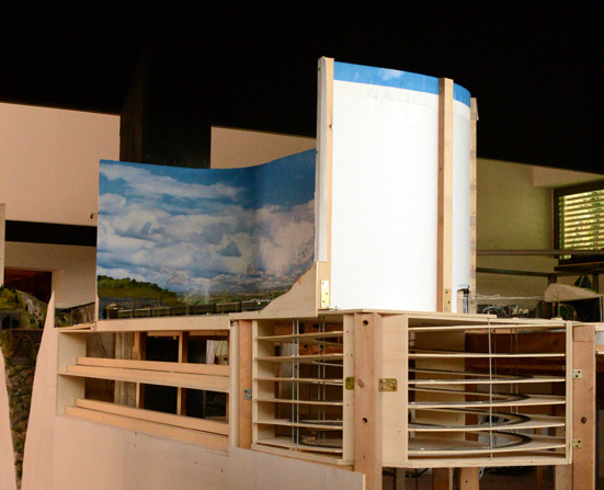

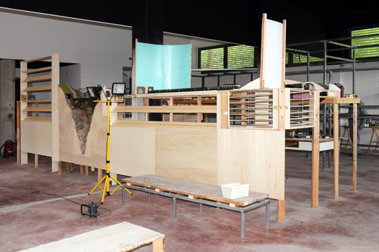

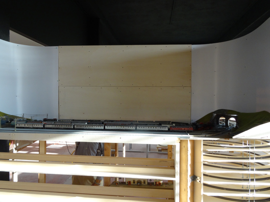

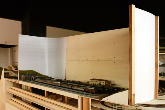

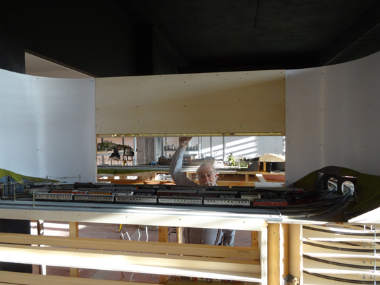

Adesso tocca sistemare il supporto per lo sfondo della stazione secondaria.
B (122).JPG [ 162.5 KiB | Osservato 5584 volte ]
B (123).JPG [ 178.39 KiB | Osservato 5584 volte ]
B (124).JPG [ 194.68 KiB | Osservato 5584 volte ]
MessaggioInviato: sabato 22 agosto 2020, 9:11
Messaggi: 1676

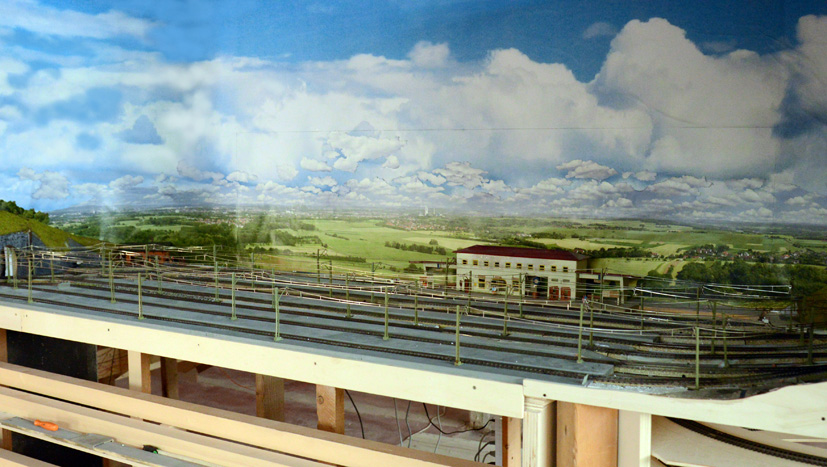

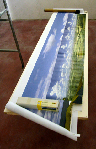

Per ricostruire un diorama anni ’60 occorre uno sfondo fotografico di quelli che si potevano acquistare all’epoca. Faller e Volmer li hanno ancora oggi in catalogo, ma c’è un problema: sono alti al massimo una cinquantina di centimetri, mentre a noi ne servono 90. Allora tocca fare un collage, unendo lo sfondo ad una gigantografia di cielo appositamente realizzata, e sovrapporre le due immagini cercando di sfumare la giunzione con una serie di nuvolette che piazzeremo qua e là.

MessaggioInviato: sabato 22 agosto 2020, 9:16

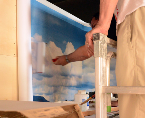

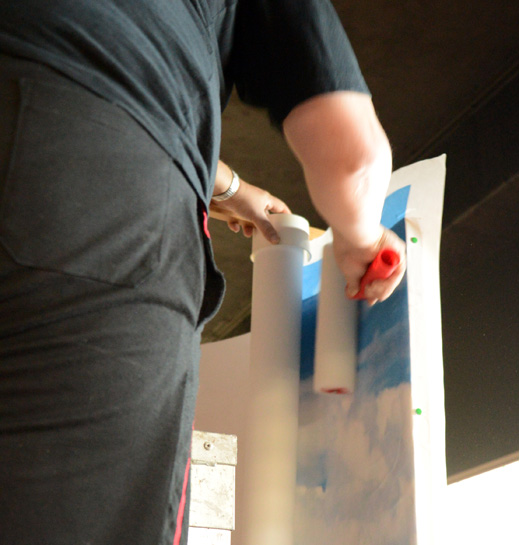

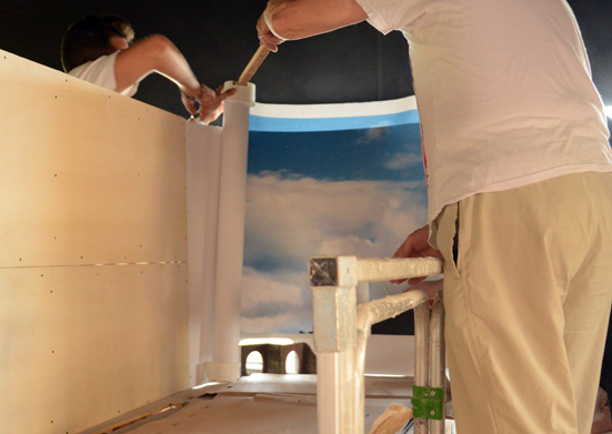

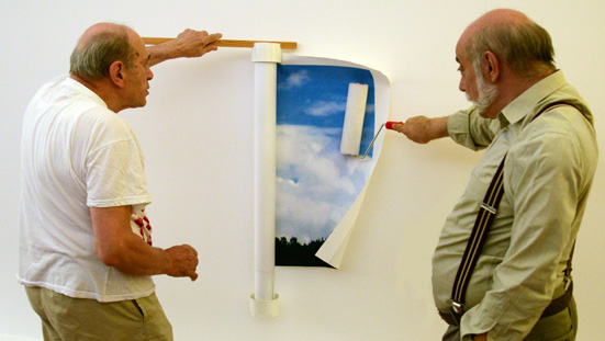

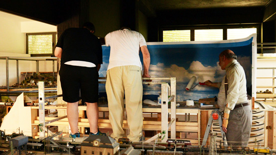

Ottenuto il collage, adesso bisogna incollarlo sul supporto. Ci attrezziamo con un rullo autocostruito per poterlo svolgere e stendere più facilmente e procediamo, in fantozziano gruppo laocoontico, due sul trabattello e altri di rinforzo ai lati.
B (128).JPG [ 90.57 KiB | Osservato 5459 volte ]
B (129).JPG [ 82.9 KiB | Osservato 5459 volte ]
B (130).JPG [ 104.28 KiB | Osservato 5459 volte ]
B (131).JPG [ 82.69 KiB | Osservato 5459 volte ]
B (132).JPG [ 95.84 KiB | Osservato 5459 volte ]
B (133).JPG [ 114.66 KiB | Osservato 5459 volte ]
MessaggioInviato: sabato 22 agosto 2020, 9:18
Messaggi: 573
complimenti, non si vede niente, siete anche dei pittori oltre che ferromodellisti.
MessaggioInviato: sabato 22 agosto 2020, 10:03
Messaggi: 9240
Verissimo !
Dalla foto in cui si vedono i due fondali sovrapposti pre trattamento, pensavo ne venisse un papocchio.
Invece il risultato finale e' sorprendente, non si nota affatto la linea di giunzione e c' e' una perfetta continuita' tra le due parti.
Complimenti.

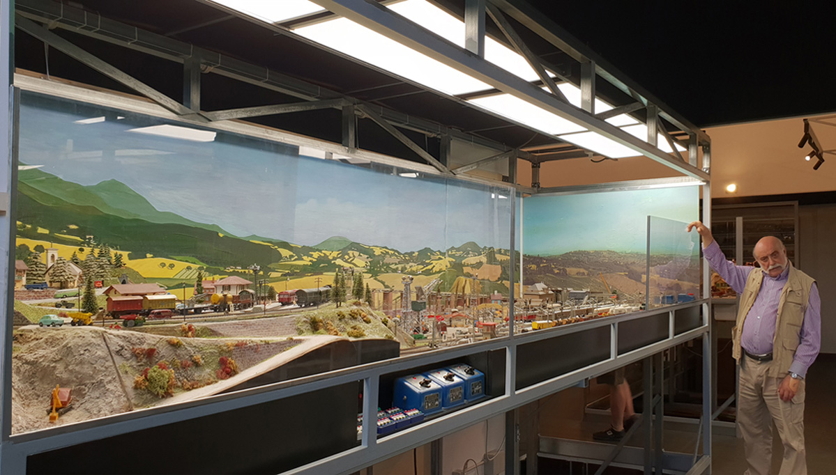

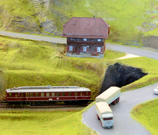

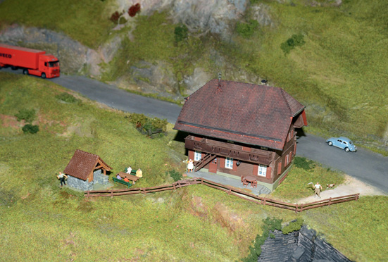

Evviva! Ci siamo: l'effetto complessivo non è malaccio. La stazione è Kibri, di latta, binari e catenaria Marklin.
B (134).jpg [ 98.7 KiB | Osservato 5426 volte ]
B (135).JPG [ 113.74 KiB | Osservato 5426 volte ]
B (136).JPG [ 191.97 KiB | Osservato 5426 volte ]
MessaggioInviato: sabato 22 agosto 2020, 11:23
Messaggi: 1676
Grazie Stefano. Poi farò vedere come abbiamo realizzato i fondali degli altri plastici, da quello anni '50 completamente dipinto, a quelli realizzati con photoshop...i

MessaggioInviato: sabato 22 agosto 2020, 17:34
Messaggi: 9240
Qui si vede la mano d' artista... :) :) :)
In stile un po' naif... Credo, voluto, cercato... Che ben si sposa con un plastico del bel tempo che fu'... :D :D :D
Complimenti a te ed alla tua Signora. Ed al tuo team, ovviamente.

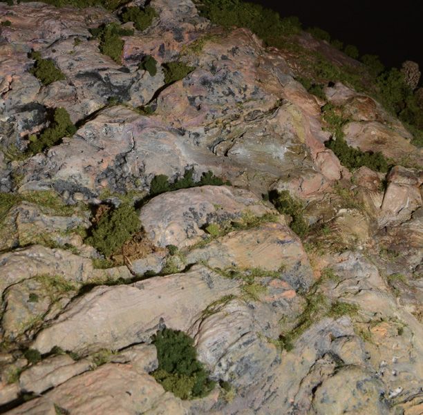

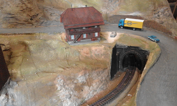

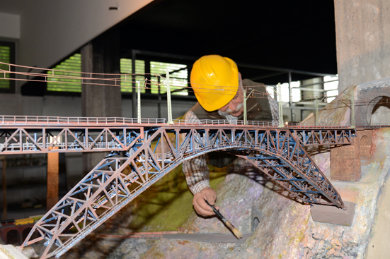

Dove eravamo rimasti? Ah, sì: armati di caschetto protettivo per darci un contegno, adesso passiamo a rifinire ulteriormente il paesaggio.
B (137).JPG [ 234.66 KiB | Osservato 5214 volte ]
B (138).jpg [ 60.36 KiB | Osservato 5214 volte ]

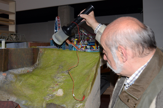

Spargiamo l’ “erba” utilizzando l’attrezzo che carica i filamenti di elettricità statica e li fa piovere dritti dritti sul “terreno” cosparso di colla.
B (141)a.jpg [ 195.7 KiB | Osservato 5211 volte ]
B (139).JPG [ 232.53 KiB | Osservato 5211 volte ]
B (140).JPG [ 237.38 KiB | Osservato 5211 volte ]

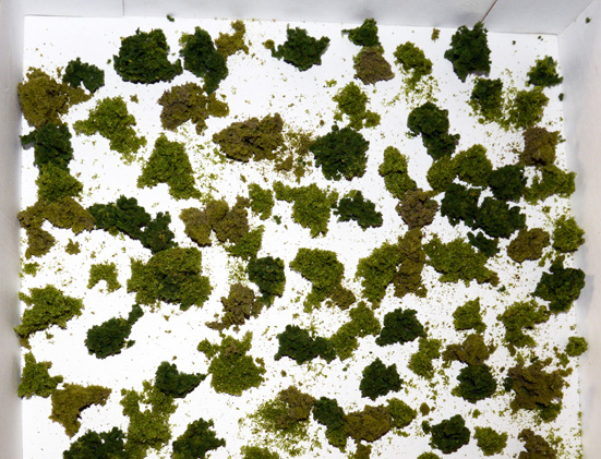

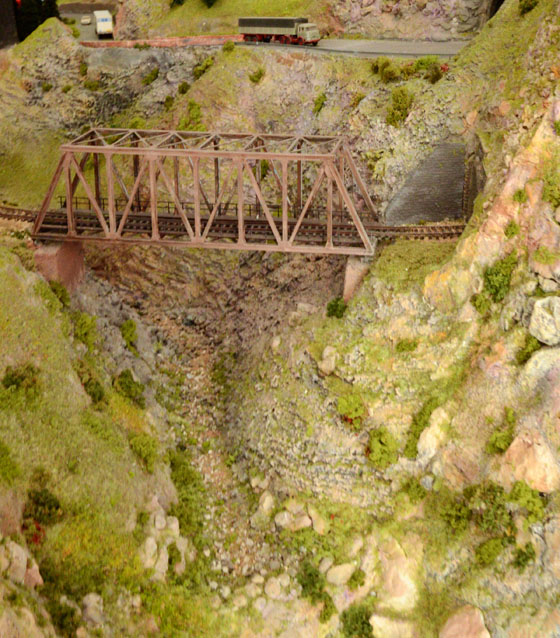

Prepariamo i “cespugli” con frammenti di spugna di vari colori e dopo averli collocati l’effetto generale migliora.
B (142).JPG [ 200.71 KiB | Osservato 5209 volte ]
B (144).JPG [ 233.1 KiB | Osservato 5209 volte ]
B (143).JPG [ 158.83 KiB | Osservato 5209 volte ]
MessaggioInviato: mercoledì 26 agosto 2020, 16:19
Messaggi: 1676

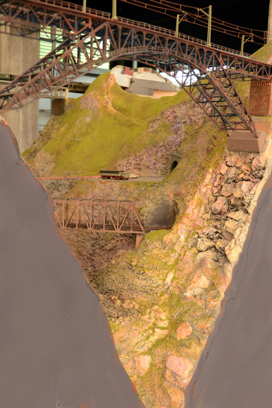

Ecco i tre passaggi: dal nudo (stuccato e pitturato) all’erba, ai cespugli.
B (145).jpg [ 107.38 KiB | Osservato 5208 volte ]
B (146).JPG [ 158.48 KiB | Osservato 5208 volte ]
B (147).JPG [ 133.03 KiB | Osservato 5208 volte ]
