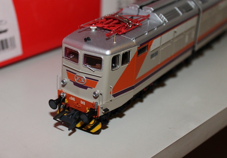

BRENNERLOK ha scritto:
Provata sul plastico.....
Decisamente positiva....marcia dolce e silenziosa ...effetto volano molto sensibile( provato in analogico con alimentatore con inerzia) .
Grazie ai carrelli motori liberi qui tre assi , la trazione è sempre ottimale sopratutto con binario non posato perfettamente e sugli scambi.
Ho notato che usando il gancio roco, con il Vòmere montato, la parte inferiore del gancio va a sbattere con la parte appuntita centrale del Vòmere stesso. Andrebbe smussato leggermente il gancio posteriormente.
Per il momento ha trainato solo treni di 5 piano ribassato.....per poi passare a composizioni più sostenute .
Bel giocattolino
Brenner
Usi per caso i vecchi ganci corti Roco a manina? Lascia stare credimi, fanno il paio coi binari geoline. Ti consiglio i ganci corti roco 40397 che uso io, che non hanno difetti e agganciano anche gli standard, o al limite ganci corti di altra marca. Rob
