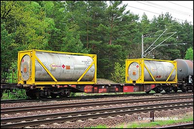

Dopo aver a lungo pensato che in tankcontainers da 20 piedi prodotti in H0 da Herpa e piazzati sui carri Maerklin/Trix fossero di un tipo ormai scomparso (perché sui treni da noi non li ho mai visti), ecco cosa ho trovato in rete da Fotobahn.de, datato maggio 2010:
tankcontainers modello herpa 20p-400.jpg [ 60.61 KiB | Osservato 7331 volte ]
Non sono esattamente identici al modello, ma si avvicinano molto.
Restano comunque secondo me di un tipo abbastanza raro, rispetto ad altri molto più diffusi, specie per quel che riguarda Bertschi o Hoyer, è non è proprio il massimo che vengano proposti in pratica come i soli tank insieme ai carri.
Nella produzione AWM ci sono tank molto migliori che loro vendono sui camion, forse M/T potrebbe trovare un accordo con loro per avere carichi più realistici .....

Intendo proprio quel tipo specifico di 20 piedi, con il serbatoio di diametro più piccolo del telaio e con i diagonali di irrigidimento: di questi dal vero non ne ho mai visti - e neanche nelle foto e video della maggior parte dei treni intermodali. I più comuni sono quelli con telaio chiuso ma senza diagonali e serbatoio di diametro pari al filo esterno telaio (I Bertschi da 20' sono sostanzialmente tutti così).
Ce ne sono in H0 da Herpa, è vero, e li ha messi sui suoi carri tasca T4 Kombimodell, in varie versioni.
Quelli con la cisterna che sporge sono di tre tipi al vero: da 7,15, 7,45 e 7,82 metri (il container 20 piedi standard è 6,058 metri). Il modello che si trova in H0 corrisponde più o meno al tipo da 7,45, e ne rappresenta secondo me degnamente l'aspetto.
Una certa scelta di modelli c'è, voglio dire, di tipi più comuni di quelli con le diagonali, e le grandi case ferromod potrebbero anche sforzarsi un po' di più, come invece fanno i piccoli. La differenza di prezzo non sarà poi così proibitiva....

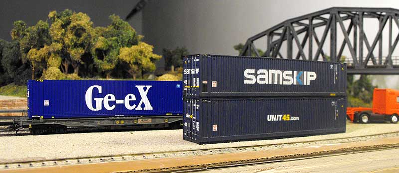

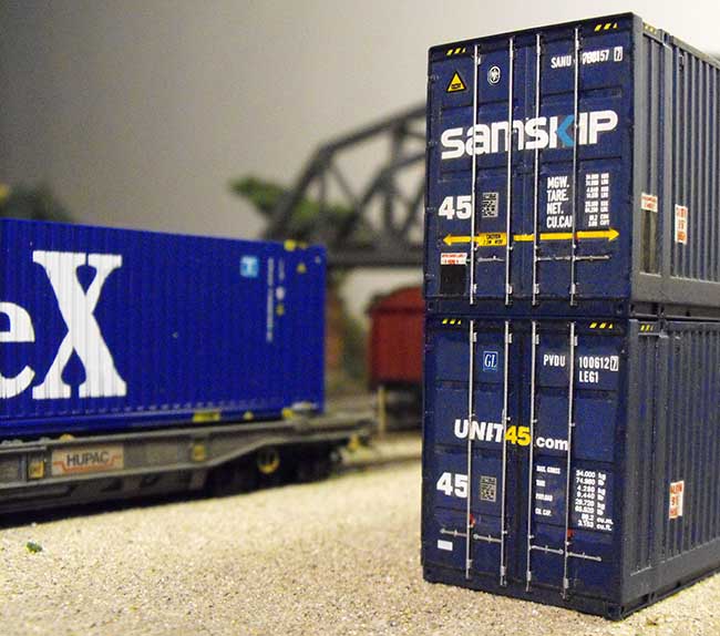

Per i miei intermodali preferiti della linea Rotterdam-Novara ci vogliono parecchi containers 45' delle compagnie Geest e Ge-Ex, Samskip e Unit45, che con il loro blu intenso caratterizzano la maggior parte di questi treni.
Sono tutti containers molto diffusi praticamente su tutti i treni, ma i modelli si trovano solo con enorme difficoltà.
Ci ho messo quasi due anni a cercare qua e là, ma alla fine sono riuscito a metterne insieme un po': dei Geest da un carro doppio Roco di qualche anno fa, e soprattutto un Ge-Ex di AWM (su camion) trovato in D e poi, con le decals di TL Modellbau, sulla base di due inutili Tchibo sempre da Roco mi sono fatto un Samskip e un Unit 45:
Commento file: containers 45'
containers 3x.jpg [ 68.4 KiB | Osservato 7449 volte ]
Commento file: dettaglio
containers det2.jpg [ 77.4 KiB | Osservato 7449 volte ]
(Il Ge-Ex devo ancora sporcarlo)
Unico problema le decals grosse sulla parete grecata non aderiscono nelle onde e si vede troppo il riflesso sulla pellicolina della decal. C'è un modo che voi sappiate per evitarlo? Ho provato anche con il trasparente semilucido di finitura, ma è migliorato solo pochissimo.
Comunque nel treno sono OK.
