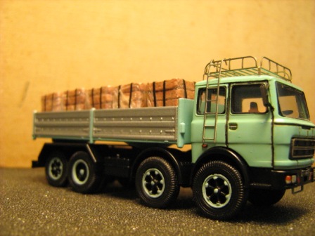

si il portapacchi è in fotoincisione, manca ancora la scaletta latocabina ( Marco la metti?)...le ruote sono cerchi della brekina ,ritorniti più fini ricostruito il cerchione...tenuto solo la parte del trilex...le gomme invece non ricordo di chì, anch'esse lavorate altornio per "sfinarle e fargli il tipiche rigature laterali alla gomma.....direi che l'insieme rende....quindi la misura totale cerchio ruota è compatibile con i nostri camion...meglio autobus....lefoto di Maco dovrebbero confermare .....

Se guardi su questo filetto c'è un mio 691 carico di mattoni.
Insieme al portapacchi c'è anche una scaletta in fotoincisione by MFAL.
Mai dire mai..... mi arrangio come posso.
Certo che sei hai anche le scalette ..... :D
PS : per guido ed estevan. Posto nuovamente il 691 con inquadrate gomme e scaletta MFAl

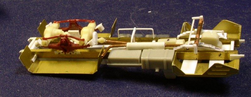

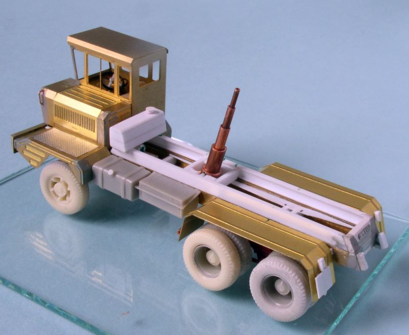

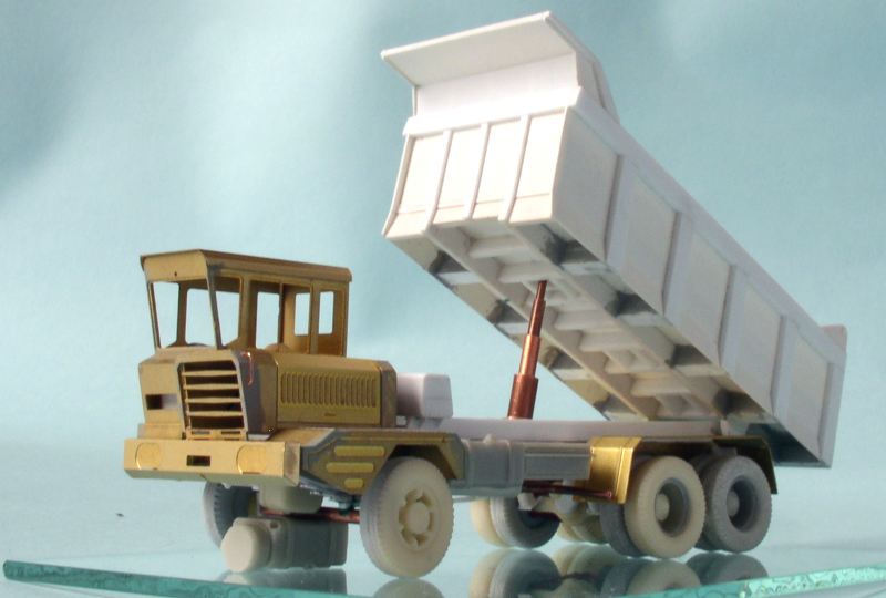

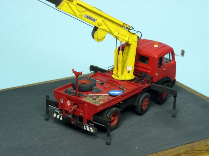

Su richiesta di Guido metto qualche foto dell'ultimo modello che ho in cantiere, un Astra BM21; non è proprio un Fiat ma l'epoca è quella "giusta" e penso che chiunque li ricordi col ribaltabile e, soprattutto, con la betoniera. Visto che non avevo mai fatto un ribaltabile sono partito da quello, ma prossimamente arriverà anche la betoniera!

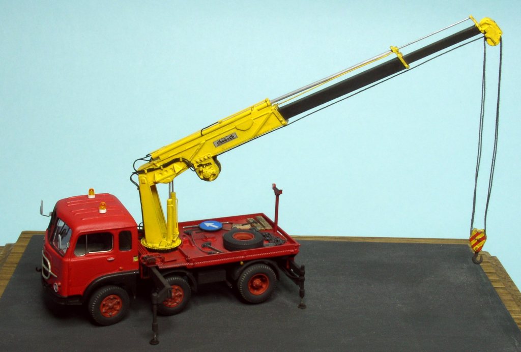

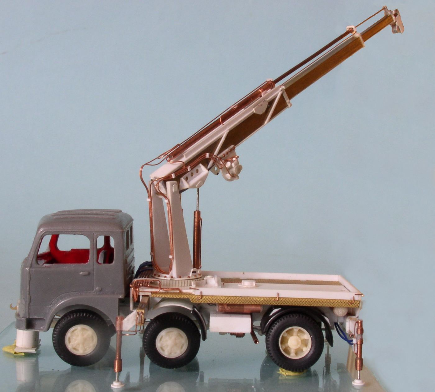

E visto che si parla di Fiat e di ruote, aggiungo il mio 690T2.

Pero' cosi' non vale!!!
Questi sono dei piccoli capolavori e per me che sto cercando di realizzare qualcosina e' un colpo basso :wink:
E quando mai potro' arrivare o almeno avvicinarmi a tanto??
Complimenti veramente!!Bravo :wink:
Alessandro
MessaggioInviato: martedì 4 maggio 2010, 6:14
Nome: Fabrizio Baroni
Messaggi: 721
francamente, ma proprio francamente, è difficile credere che siano modelli in scala ho. non è per caso che barnaba li fa in scala 1:32 e poi li spaccia per ho?
diciamo che barnaba è un....... "camion con le ruote quadrate"!
per barnaba,
in un altro forum tu dicevi che ti era rimasto il problema della dirittura dei cavi dei gancio. se sono di filo per cucire, perchè non provi a tenderli e impregnarli di attack?

E' veramente impressionante la quantità di particolari riportati!!!!!!!!!!!!!!!!!! Io sono senza parole!!!!!
Complimenti.
Stefano
MessaggioInviato: martedì 4 maggio 2010, 8:40
Iscritto il: mercoledì 18 gennaio 2006, 18:07
Messaggi: 81
Il problema dipende dal fatto che il filo, quando è stato posizionato, è andato un po' in torsione durante i vari passaggi nelle carrucole; questa torsione residua crea quei fastidiosi effetti che si vedono. Per risolvere il problema uno dei metodi provati è stato proprio quello di incollarlo in posizione dritta ma, magicamente, dopo un po' di ore, riprende la posizione originaria!
Non si direbbe, ma la fune della gru è stata una delle maggiori gatte da pelare su questo modello. Prima l'avevo fatta col cordino d'acciaio (Roco ne produce uno bellissimo, anche se costa un'occhio della testa), ma ho dovuto rimuoverlo e smontare tutto il bozzello perché non riuscivo a fargli fare le curve strette e rimanere in posizione. Poi sono passato al filo, meno realistico come finitura ma decisamente meglio (con i problemi visti sopra) della fune d'acciaio.
MessaggioInviato: martedì 4 maggio 2010, 9:21
Messaggi: 1380
Località: Alatri (FR)
Qui siamo di fronte a dei capolavori nel vero senso della parola!!! :shock: :shock: :shock: :o :o :o
Si è sentito il botto?!? Sono io che sono caduto dalla sedia. :lol:
A parte gli scherzi, l'Astra BM21 è bellissimo, ma quel 690 fa venire la pelle d'oca. :shock: :shock: :shock: Restituisce a pieno le forme del reale. :o :o :o Veramente un 690 rimpicciolito 87 volte.
I miei più sinceri complimenti e tutta la mia stima Barnaba.
10 con lode e bacio accademico! :wink: :)

Scusa dove hai trovato il bozzello?mi interessa e molto,ora che non devo piu' lavorare quelli in 1\1 ottanasettevolte piu' piccoli mi servirebbero.

..... tutto il resto è noia.... maledetta noia .... (come cantava il Califfo !!)
Siamo veramente ai confini della realtà !!!!!
Per un momento mi sono sentito un Preiser !!!
Non sapevo se ero io in scala 1:87 o i camion in scala 1:1 !! :shock: :shock: :shock: :shock:
E' uno stimolo a fare bene e meglio.... ma certi capolavori sono inarrivabili !!!
Michelangelo dipingeva la Cappella Sistina, mica la ringhiera di casa !!!! :lol: :lol: :lol:
COMPLIMENTI !!!
MessaggioInviato: martedì 4 maggio 2010, 11:21
Messaggi: 721
ma, non è che poi i dipinti di michelangelo siano un granché..... tutte 'ste masse di muscoli, ma le persone vere sono veramente così? invece quel 690 è veramente così.
per barnaba:
le ruote e la cabine da dove vengono?
è una scelta quella di non verniciare di alluminio i cerchioni?
