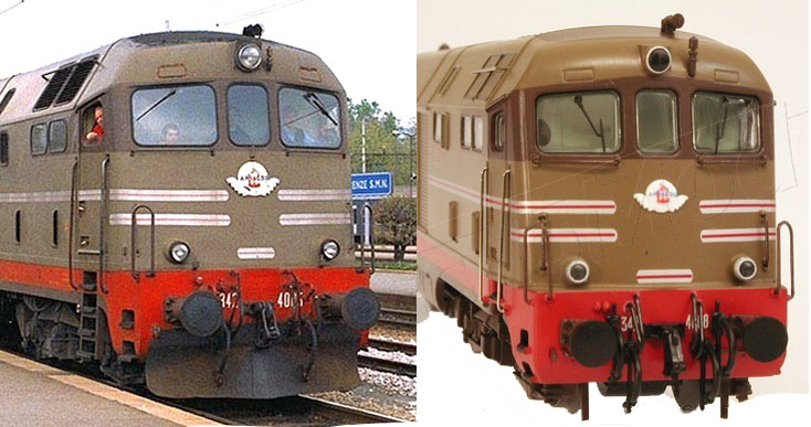

Un po' grosso il filetto rosso delle modanature e il fregio continua ad essere posizionato troppo in basso. Anche la fascia castano non mi pare perfetta sopra ai finestrini. "Strano" il terzo faro, inguardabile il fischio.

Però...hanno poco da vantarsi che sono pieni di documentazione sulla 342 se poi sono questi i risultati.
Anche la banda adesiva inferiore piccolina è troppo bassa...
E quel castano che si gonfia e va su fino al terzo faro?
Il portagancio com'è?
Sempre il solito inagganciabile?
 Oggetto del messaggio: Re: Ultime novità Acme
MessaggioInviato: giovedì 30 agosto 2012, 18:42
Messaggi: 413
comunque mi sembra un buon modello,ambientabilenegli ultimi anni di servizio(fine anni 80); e mi sembra meglio anche della prima uscita, anche con queste bande adesive...e poi visto che l'unico modello di riferimento è il lima degli anni 60...
