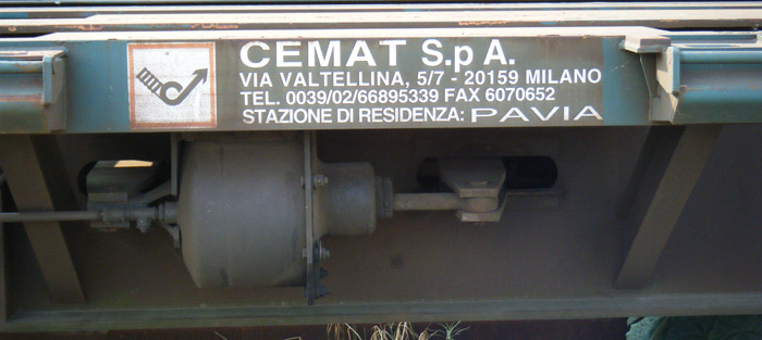

Ciao a tutti, ACME fece due carri intermodali Sggmrss-x FS-Cemat in livrea verde che dovrebbero essere ambientati in epoca V, le date di revisioni riportate sono dell'Aprile e Giugno 1994.
Domanda: i cari hanno sempre rivestito questa livrea e sono realmente ambientabili già nel '94 o addirittura prima in livrea verde?
I carri in questione sono gli art. 40201 e 40203.
 Oggetto del messaggio: Re: Carri e Composizioni merci nell'epoca IV-V
MessaggioInviato: giovedì 7 ottobre 2021, 13:57
Messaggi: 2197
Ciao!
I carri in questione vennero consegnati in quegli anni già in livrea verde. Il verde di quei carri non c'entra con la livrea XMPR, era il verde della Cemat, un verde bottiglia o verde vagone.
Cemat.jpg [ 88.87 KiB | Osservato 5660 volte ]

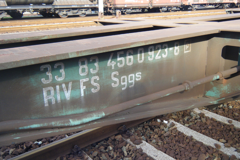

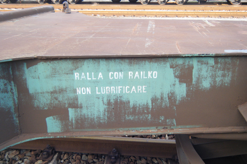

Sggs livrea SADA (per quanto si possa intuire sotto lo sporco):
Sggs1.jpg [ 231.65 KiB | Osservato 5254 volte ]
Sggs2.jpg [ 196.35 KiB | Osservato 5254 volte ]
Attualmente non ho più visto questi carri in servizio, presumo siano stati radiati. Un esemplare, ricolorato in nero, è in composizione ad un treno cantiere qui nel compartimento di Genova.

Grazie Aldo, grazie Antonio!
È possibile quindi ipotizzare che abbiano mantenuto la livrea verde di SADA per tutti gli anni 90 salvo alcuni esemplari che passando alla Messina siano stati riverniciati nella livrea sociale (ho visto foto di carri in verde appartenenti alla Messina)?

MessaggioInviato: domenica 17 ottobre 2021, 17:30
Nome: aaf
Iscritto il: martedì 25 novembre 2014, 21:02
Messaggi: 80
Sono curioso per quanto hai scritto su questo Sggs nero, Antonio, pur essendo unico e in epoca VI puoi eventualmente indicare se ci sono notizie e foto sul web o se le hai tu?
Personalmente non ho trovato niente, probabilmente troppo recente e di "nicchia"....
Aldo
MessaggioInviato: lunedì 18 ottobre 2021, 11:43
Messaggi: 2197
Ciao!
Al momento non ho foto, se mi dovesse ricapitare a tiro lo fotograferò. E' impiegato in un treno cantiere che sta operando nel nodo di Genova, treno che comprende anche un Sgns classico, anch'esso ricolorato in nero. Si tratta di carri revisionati di recente, forse ex Linea Messina. Fatto piuttosto inconsueto l'utilizzo di portacontainers anzichè pianali "classici" tipo Rgs in un treno lavori.
