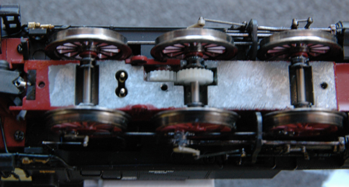

Ma qual'é il problema? Per sostituire il gancio lo si impugna saldamente con due dita e con attenzione lo si estrae dalla sua sede semplicemente tirando.
Svitando tre vitine, se si vuole accedere agli ingranaggi e alle boccole per la lubrificazione si toglie la piastra ferma assi con la tiranteria dei freni e le lamelle prendicorrente, cosa che permette anche una accurata pulizia delle stesse. Non ci sono fili che ne impediscono la rimozione in quanto il collegamento é assicurato da pulsanti a molla.
Più facile che sostituire la batteria di uno Swatch. Ma siamo modellisti o giocatori di dama?
Grazie per la spiega e per la foto, Chicco.
Bella soluzione i pulsanti dorati di contatto. Vedo anche con piacere che tutti gli assi hanno le boccole.
Qual'è il tuo parere/esperienza sul funzionamento?
Ciao! Pik (quello della 32000 c/i)
