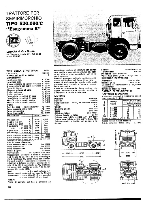

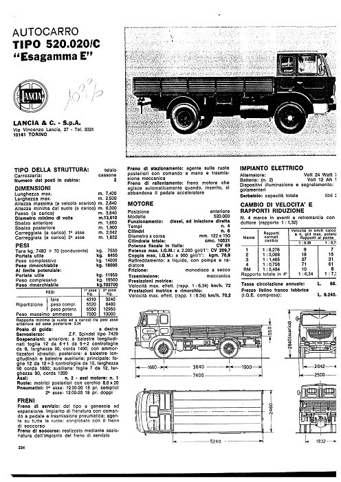

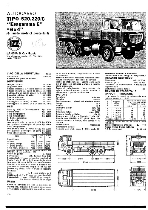

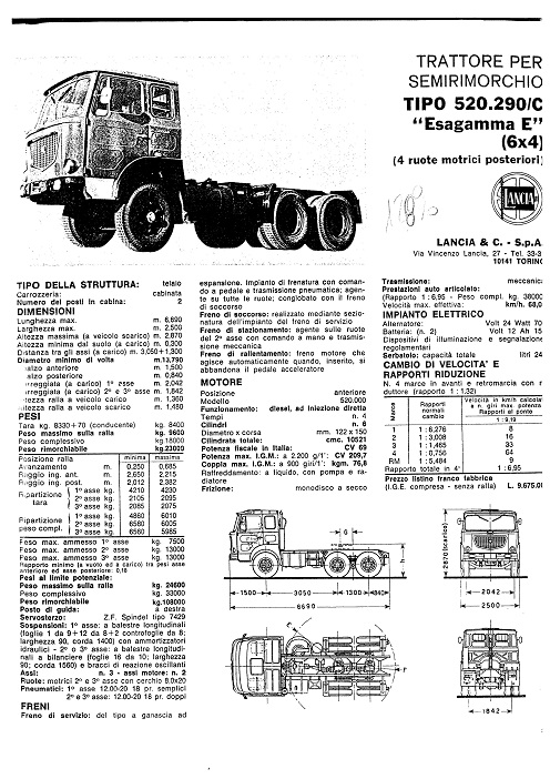

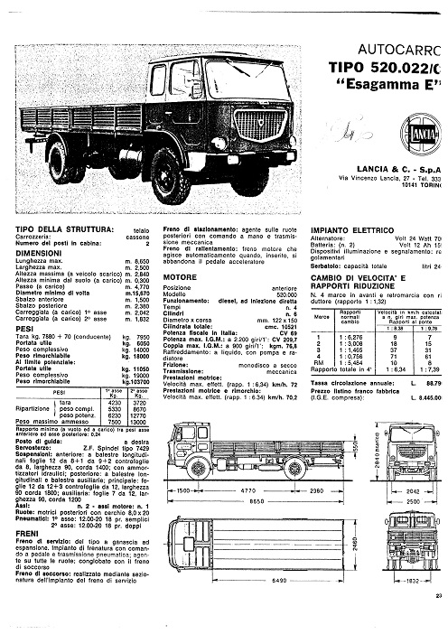

Aggiungo i disegni che ho
esagamma_Page_5.jpg [ 168 KiB | Osservato 5951 volte ]
esagamma_Page_4.jpg [ 174.43 KiB | Osservato 5951 volte ]
esagamma_Page_3.jpg [ 185.18 KiB | Osservato 5951 volte ]
esagamma_Page_2.jpg [ 173.48 KiB | Osservato 5951 volte ]
esagamma_Page_1.jpg [ 175.36 KiB | Osservato 5951 volte ]

Guido,
grazie mille per il chiarimento, e per aver condiviso le schedine tecniche delle varie versioni di 520!
Il diverso sbalzo le varie versioni di 520 era una particolarità che non avevo mai colto personalmente, e credo sia un dettaglio quanto meno interessante sotto il profilo modellistico.
Ho riguardato le varie foto presenti in rete che ritraggono i 520, ed in effetti mi sembra di aver colto il particolare dello sbalzo corto in due esemplari: uno è un trattore 4x2 con cabina verde acqua e telaio grigio, l'altro è un centinato bordeaux con targa francese, che pare in effetti rappresentare un modello con passo lungo (4,77).

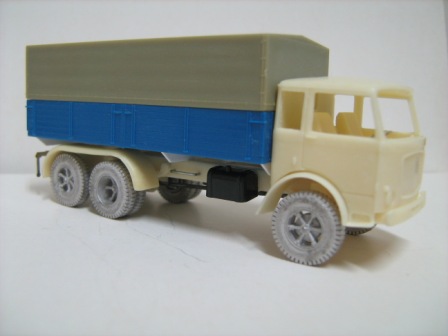

Intanto ho iniziato un altro lavoretto.
Ho messo mano al kit Comet dell' OM 150.
Versione tre assi senza allestimento.
Il kit si presenta molto bene. Sopratutto la cabina. Pochissime anche le "bavette" da pulire. Non presenta fastidiose bolle da stuccare. Inoltre, cosa importantissima, montate le ruote il camion risulta perfettamente in linea.
Apportate delle modifiche tipiche delle officine "nonomologati".
Per l'allestimento ho scelto un cassone Brekina. Mi sarebbe piaciuto un millerighe ma non avendolo ho ripiegato sul Brekina. E' un cassone comunque di tipo antiquato, idoneo all'epoca del nostro mezzo.
Montaggio provvisorio di tutti gli elementi per verificare gli ingombri e le eventuali correzioni.
Ruote Weinert di diametro grande. Fanno molta scena !!
Ciao, Marco
