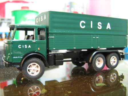

Verniciatura completata. Ritocchi a pennello per fanalerie e guarnizioni dei vetri. Ho ripreso in nero anche il gradino presente sulla cabina. Da foto al vero ho visto che molto spesso riprendeva la tinta del paraurti. Quindi nel mio caso, nero.
Ho scelto di dare un trasparente lucido sulla cabina e un satinato per telaio, cassone e telone.
Bande bianche di Guido Brenna, limite velocità G&G Rail.
Le scritte CISA sono realizzate in casa con quello che avevo.
Trasferibili a secco Woodland applicati su un pezzo di decals trasparente della Tauro Models.
Così non rischiavo di rovinare la verniciatura del mezzo.
Le decals così preparate sono state applicate molto delicatamente. Alcuni frammenti di lettere si sono rotti. Poco importa, stiamo parlando di una scritta applicata ad un telone che dovrà subire anche una bella sporcatura.
Foto di prova con le ruote Weinert già verniciate in nero opaco. Per il trilex userò un bel nero lucido .....

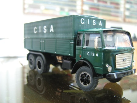

Ho aspettato di montare le varie fotoincisioni che completano la cabina.
Intanto montate le ruote Weinert e il cassone.
Trilex in nero luciso e gomma usurata. Per il telone mix di colore acrilici per usurarlo e sporcarlo. Così da fare un pò di contrasto con il resto del camion .... appena immatricolato.
Le piccole luci di posizione ai lati cabina sono state tagliate con un colpo di cutter e sostituite con due gemmine Tron.
Sui fanali fotoincisi ho applicato due strati di Micro Kristal ad imitazione del vetro
Ancora qualche dettaglio e direi che ci siamo ....

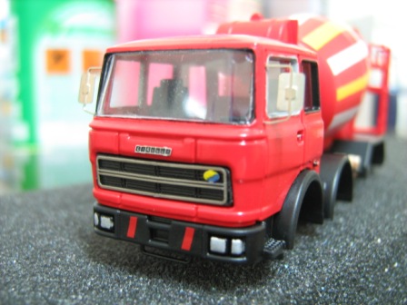

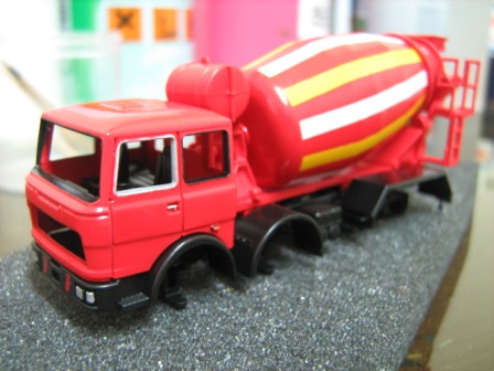

Mentre sono in fase di rifinitura i due Galbani e il Cisa, ho iniziato a preparare una betoniera 4 assi.
Base Herpa. Gruppo fanali posteriori con porta targa in fotoincisione sono un gentile omaggio di Stefano - estevan0000.
Le linee gialle e bianche applicate sulla betoniera sono decals della Tauro Models.
Il grosso problema saranno, ovviamente, le ruote. Non c'è nulla che vada bene. Le alternative sono cercare nella produzione Kibri oppure ..... chiudere gli occhi e applicare le solite Weinert ...
IMG_4260.JPG [ 58.41 KiB | Osservato 5275 volte ]

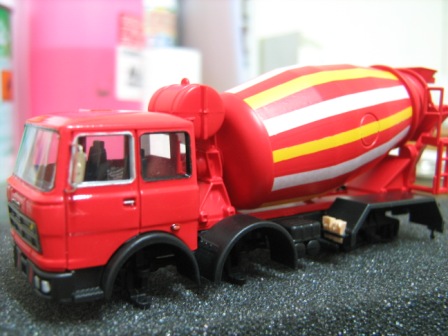

Proseguono i lavori sulla betoniera.
Allestita la cabina e incollata al telaio, compreso lo snorkel.
Le fotoincisioni che arricchiscono la mascherina sono di Guido Brenna. Bellissime e comprendono anche il logo ovale della Girelli colorato a pennello con colori acrilici Tamiya. Sempre di Guido Brenna il logo frontale Girelli.
Applicati sul passaruote posteriore anche i classici cunei in legno .....
IMG_4264.JPG [ 57 KiB | Osservato 5085 volte ]
IMG_4263.JPG [ 57.52 KiB | Osservato 5085 volte ]

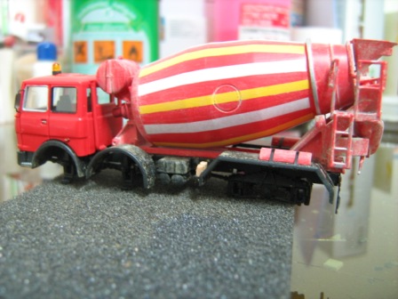

Io intanto sono andato avanti con i lavori, di grosso mancano solo le ruote.
La speranza è comunque di aver dato al camion la potenza e il ruggito di tutti quei cavalli che hai menzionato ! :lol:
Verniciati gli specchietti in fotoincisione di estevan0000 e qualche dettaglio sulla betoniera.
Applicate le targhe. Grazie al prezioso intervento di flaco che mi ha suggerito un sito dove sono elencate le date per province e per annate. Inoltre è possibile vedere anche le singole targhe e il mezzo a cui appartenevano. Una vera miniera grazie alla quale è possibile immatricolare i nostri mezzi in modo preciso !!!
Sulla cabina ho aggiunto un lampeggiante della Roco Miniatur.
Infine eseguita una sporcatura o meglio impolveratura della betoniera e del telaio.
Non avendo aerografo mi sono arrangiato con il vecchio metodo : polpastrello dell'indice destro e vecchio pennello a setole lunghe e dure. Alla fine si ottiene un risultato che a me "garba di molto" !! :lol: :lol: :lol:
IMG_4272.JPG [ 60.46 KiB | Osservato 4948 volte ]
