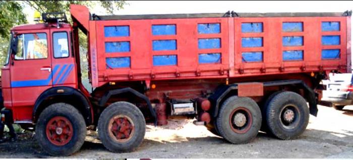

Io lo classificherei tranquillamente "FIAT 300" Girelli, quindi data la configurazione sarebbe un 8x4, poiché ci sono stati svariati autocarri (anche qualche 697) allastiti in questo modo, dalle mie parti ricordo un autogru dell'ACI su carro FIAT300 8x4.
Allego una foto, presa in rete, di un 300 8x4 Girelli.

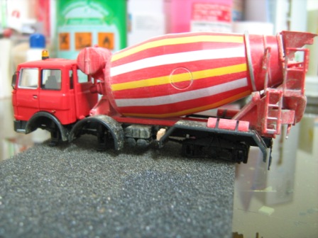

A me ha ispirato questa betoniera una foto trovata in rete di un catalogo Girelli.
Cabina lunga simile a quella Lima. Fanali e frecce integrati nel paraurti sempre come Lima.
Passo lungo e betoniera "gigantesca".
Dai secondo me ci può stare ! :wink:
IMG_4272.JPG [ 60.46 KiB | Osservato 6217 volte ]

Quello della foto della foto del catalogo Girelli che ha postato Marco, mi pare tanto un fiat 691 passo B, l'ultimo assale infatti appare ruotato (ergo non trazionato) e quello in posizione centrale non ha il riduttore la mozzo, pertanto é un 8x2 con carrello postariore gemellato sterzante, se si osservano infatti i pneumatici degli assali 2 e 4, si nota che essi sono impastati di fango perché durante la rotazione sono stati trascinati, se questo elemento può essere normale per l'assale 2, non lo é per il 4 che, se fosse trazionato, non sarebbe mai stato trascinato e chi ha guidato in cava mi capisce, ma anzi in quella posizione ad essere trascinato avrebbe dovuto esserlo il numero 3, con la tendenza dei pneumatici ad fuoriuscire (solo tendenza, eh) verso il centro del telaio, non solo ma pensiamo alla complicazione di due assali trazionati di cui uno con doppio snodo per la sterzata: una follia per l'epoca oltre che assolutamente inutile. Quindi mi permetto di supporre che all'epoca di questa trasformazione, con buona probabilità, il Fiat 697 non era ancora una realtà.
Tornando al superbo modello di Marco, secondo me potresti ottenere entrambi i tipi di veicolo: o un Fiat 691 trasformato come quello del catalogo (però il passo é un pochino più corto) che comunque rimarrebbe relegato ad un veicolo più sperimentale che pratico, oppure, e te lo consiglio, piazzare due ponti gemellati trazionati (per il riduttore ai mozzi chiudiamo un occhio oppure incolli un cilindretto di plastica al centro di quello Weinert lasciando a vista i dadi) e realizzarti un sempre un'po raro (non più di tanto) ma sicuramente più probabile Fiat 300 8x4, anche perché la tua betoniera dotata di lampeggiatore ha un'ambientazione recente, mentre un 691 attrezzato a quel modo al vero, una volta disponibili i 697 e 300, sarebbe di sicuro stato disallestito e convertito a macchina normale, sfruttando la betoniera su un carro delle macchine precedentemente menzionate che gli avrebbero consentito portate di carico maggiori.

Mi autocito per aver dimenticato di dire che, comunque per essere un probabile 691, quel veicolo ha la "stranezza" (o particolarità?) di avere la cabina di un 697, infatti i gruppi indicatori direzione/luci posizione sono tutti sul paraurti.
Però, anche la foto del 300 8x4 che ho postato sopra presenta tutti i gruppi sul paraurti, mentre in teoria, 691, 180 e 300 avevano sulla cabina indicatori/posizione.
non capisco bene. se le gomme non sono impastate allora sono traenti, da cui si deduce che anche il 2° asse è trazionato, giusto?

Prima cosa, via il lampeggiante. Non mi convinceva dall'inizio ma secondo me completava il mezzo.
Dopo l'intervento di Ale, confermato anche da Emilio, ho tolto il lampeggiante dal tetto della cabina.
Fortunatamente, come per tutte le cose che devo incollare su parti che mettono a rischio la verniciatura, aveo usato del semplice vinavil. Una leggera pressione e un cotton fiok inumidito hanno ripristinato il tetto della cabina.

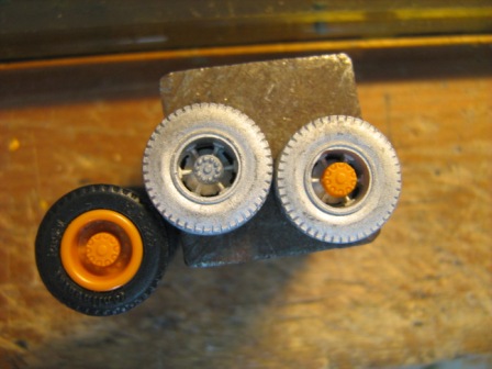

Ma l'idea delle ruote alla fine è saltata fuori.
Mi sono visto un pò di avanzi di cerchi Kibri. Sempre utili e sempre in numero abbondante. E' proprio vero ! Nel modellismo non si butta via mai niente !!! Ho trovato quelli secondo me più idonei.
Con cutter ben affilato ho eliminato la riproduzione del cerchio intorno al mozzo.
Sempre con cutter ho tagliato a misura il mozzo che altrimenti, foto alla mano, risulterebbe troppo lungo tanto da uscire dal trilex. Mentre al vero è leggermente rientrante.
Con trapanino a mano ho fatto un foro nel retro del mozzo, sfasando un pò i lati del foro visto che il nuovo mozzo deve poggiarsi su quello stampato sul trilex Weinert e che comunque presenta una leggera bombatura.
L'operazione è stata ripetuta per i 4 mozzi.

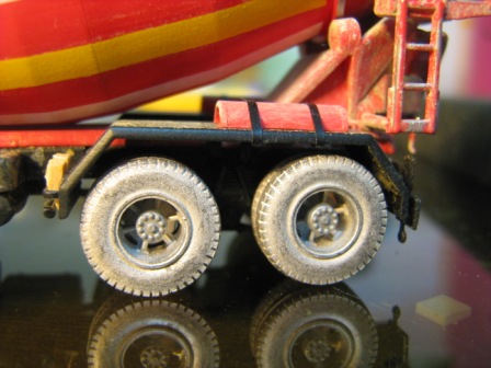

L'idea del tubicino di Ale è ottima. Ma con questo metodo recupero anche le bullonature che decorano il mozzo evitando anche noiose stuccature.
Applicati al trilex Weinert con una punta di attak gel e una coloritura veloce veloce in argento per .... entrare in simbiosi !!!!
Qualche foto del mezzo così modificato e un dettaglio dei nuovi trilex .....
A proposito questi non li fa proprio nessuno !!! Che faccio li brevetto e li clono ??!!! :lol: :lol: :lol:
un lavoro che difficilmente mi faceva immaginare un simile e spettacolare risultato :shock: :shock:

@Marco: riusciresti a fare un'altra prova "mozzi" prendendo quello più cicciotto degli Herpa (che ha comunque il coperchio con stampati i dadi) e montarlo sulle Weinert come hai fatto con quello che hai postato?
Ciao Ale, ciao Emilio.
Questo tipo di interventi sono molto costruttivi e tendono a fare migliorare le nostre realizzazioni. Una grande virtù dei forum e delle persone come voi che vi partecipano.
Ho seguito ancora una volta il consiglio di Ale .... strano Natale è ancora lontano e io sono così buono ..... :lol: :lol: :lol: :lol: :lol:
Avevo optato per Kibri in quanto la sua plastica è molto morbida e lavorabile.
Però "ruspando" negli avanzi Herpa sono venuti fuori ben tre tipi di mozzi adattabili.
Alla fine ne ho scelto uno che reputo migliore. Non solo per la sua larghezza ma anche per la sua incisione particolarmente curata. E' della vecchia produzione, solitamente si trova con le gomme gemelle lisce e di plastica dura.
Gli altri due tipi sono uno completamente liscio, solitamente in uso per le gemelle dei rimorchi, e uno meno lavorato.
Quest'ultimo è quello più in uso e quindi più facilemente trovabile.
La plastica, come supponevo, si presenta più dura da lavorare. Comunque un cambio di lama al cutter, un pò di attenzione in più e qualche limatina di rifinitura hanno dato un risultato sicuramente migliore rispetto al kibri.
A suo favore, il mozzo Herpa, è già forato. Quindi basta allargare il foro e abbiamo una centratura perfetta.
Intanto ne ho preparato uno, secondo me è meglio ! Bravo Ale !!
