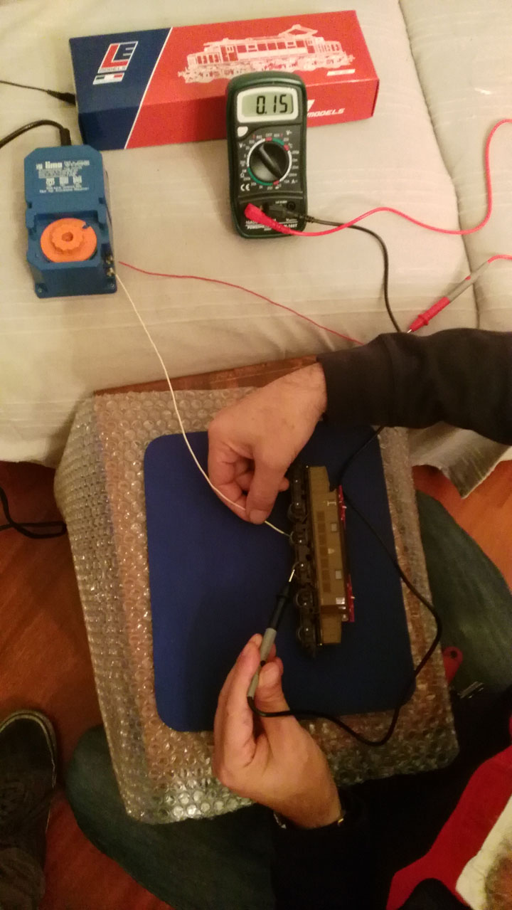

E626.409 ha scritto:
Grazie Rudy della segnalazione ....
Rieseguite le prove e direi che ci siamo :D :D :D
IMG_20170915_014045_tb.jpg [ 149.33 KiB | Osservato 4984 volte ]
Per natale, a buriana passata, potrei pensare di regalarmi un altro modello di E626

Va bene se mi faccio la foto con il tester mentre la provo? :-)
