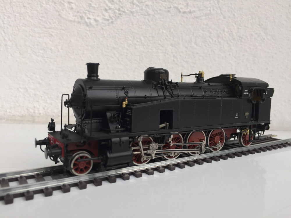

Svendesi al miglior offerente:
IMG_0278_01.JPG [ 142.24 KiB | Osservato 4006 volte ]

Scherzo eh Max! Rimetti in tasca il cartellino....

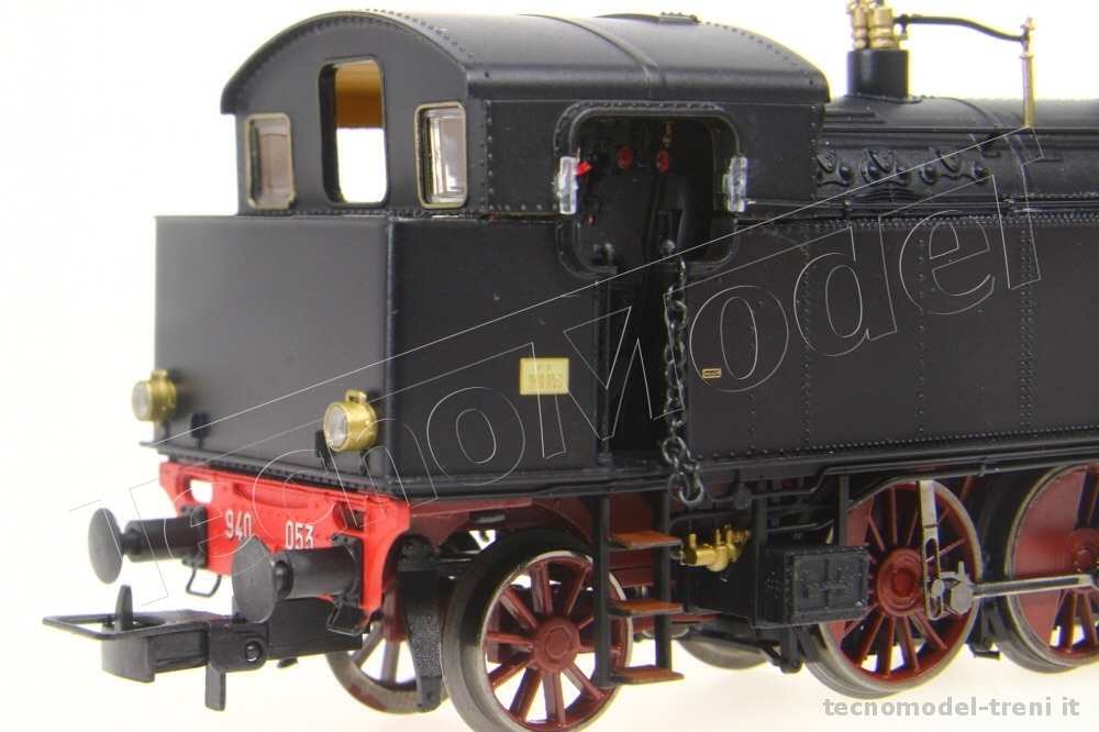

Salve.
In quest'altra foto il problema di montaggio è meglio evidenziato. Purtroppo i perni di fissaggio non sono entrati nella loro sede e il posteriore della cabina sta storto. Speriamo che il problema sia solo questo. Chi ha il modello potrebbe verificare ciò.

Sotto il pancone in corrispondenza della "o" di tecnomodel si vede una cosina nera ... quella dovrebbe essere la testa di una delle 6 viti che fermano la cassa (di plastica) al telaio (di metallo).
Ebbene, come è capitato oggi in negozio, quelle viti succede che a volte siano per nulla serrate (fretta?) ... quindi occhio sia perchè può capitare di perdersele (e sono minuscole) ma sopratutto perchè stringendole tutto torna al suo posto.
A proposito: la plastica della cassa mi è sembrata molto flessibile ... e questo è un bene viste altre plastiche più fragili che ci sono state propinate in tempi recenti.

Silver si è soltanto assemblato male, sotto alla cabina passano i cavi del decoder e se si sovrappongono fanno spessore.
