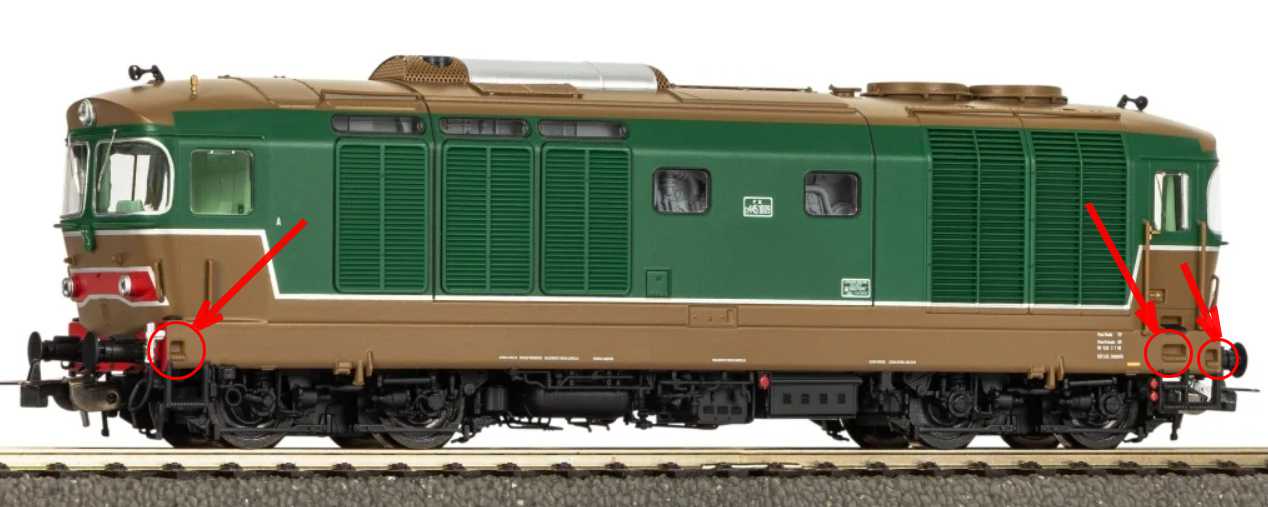

Molto bella come tutte le altre fatte da piko. Peccato solo per un dettaglio non da poco... Hanno completamente cannato le cabine di guida mettendo quelle attuali con schermo e senza tachigrafo. Corrette nella XMPR con ssc e nella IC, ma totalmente sbagliate in tutte le versioni precedenti, dalla navetta alla verde.
Peccato perché su un modello da 250 euro analogico già scontato è un errore troppo grosso e visibile per essere accettato...

Confermo quanto detto da Carlo! Tutte quelle arrivate in negozio hanno i banchi di comando delle unità con la livrea d'origine errati
con lo schermo dell'SSC che allora non esisteva. E senza tachigrafo.
Inaccettabile secondo me la forma del Rec maschio, a stento somiglia a quello vero.
Per tutto il resto, molto molto bella. il prezzo lo esige!
E mancano sempre le tampografie nere di tre gradini su tutti i lati (un controllo fatto da uno competente prima di chiuderle no, eh?? :shock: :shock: :shock: )
mentre almeno le scalette della MDVC sono nere, rispetto al grigio chiaro :shock: delle precedenti uscite.
L.
