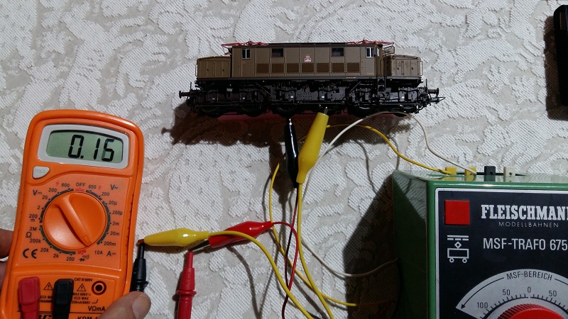

russo gare ha scritto:
Salve, sono possessore della E626 075. al momento scatolaro, dato che per provare questa macchina secondo i suggerimenti Level devo spendere almeno una sessantina di euro tra tester e trasformatore nonché 12 euro di spedizione, potreste suggerirmi dove trovare un motorino compatibile e funzionante da sostituire quando negli anni successivi potrò operare con un piccolo plastico?
Intanto secondo me se proprio non puoi provarlo vuol dire che non hai ne trasformatore ne rotaie quindi se devi spendere 60 euro per un tester piuttosto fallo per prendere un ovale di prova con un trasformatore così potrai provare tutti i modelli che compri.
Io in attesa del plastico faccio così.
Se vuoi un motore sicuramente non difettoso chiedilo alla LeModels.

Io sulle mie, utilizzando il test suggerito da Level, ho riscontrato assorbimenti compresi tra 140 e 170 mA. Le mie macchine peraltro rimanevano minimamente tiepide dopo decine di minuti di uso continuo su binario.
E quando avrai cambiato il motore, senza alimentatore (non trasformatore) come la provi per vedere se funziona?
Scusa ma dopo la diatriba sulla necessità o meno per un modellista di possedere un tester, spero che almeno la necessità di disporre di un alimentatore regolatore sia un dato assodato....
Non mi pare che il costo di tale oggetto sia da imputare al problema 626. Poi un tester costa 10 euro e un pacco tracciato 9 euro. Regolatori ne trovi a palate anche nell'usato a poco. e
E almeno un cerchio di binari....

io ho tutti e tre i modelli.
la 076 e la 089 mostrano assorbimenti sul banco a rulli compresi tra 0,15 e 0,17 A, scesi dopo 15 minuti di rodaggio a 10 V per ogni direzione di marcia a 0,14 A. Non ho rilevato alcuna temperatura superficiale degna di nota.
Al contrario la 075 è partita a 0,19A per poi crescere nel medesimo tempo a 0,3 A inarrrestabile a 0,4 A (con contemporanea perdita di velocità di regime). Prima di fare guai ho spento il tutto e ho già in procinto la consegna della macchina al negoziante per essere inviata a LEVEL.
Andrea.

Andrea, dopo quanto tempo ha iniziato l'incremento di assorbimento? i 15 minuti di cui sopra?

Gli analist economici italiani non si spiegano l'incremento delle vendite di tester di questi giorni :wink:
test E626 LeModels.jpg [ 199.71 KiB | Osservato 5212 volte ]
L'ennesimo risultato da 160 mA...
