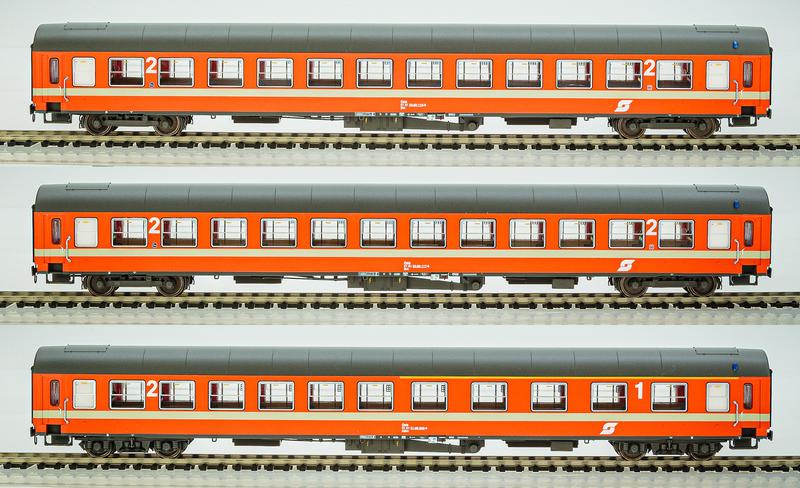

Buona sera amici. Richiamo su questo thread per informarvi delle mie ultime esperienze riguardo alle carrozze JäGERNDORFER di cui scrivevo a settembre. Ho riprovato le stesse sul plastico del DLF e ho avuto la conferma che a farle deragliare sono proprio i carrelli, causa una posa incerta del binario in curva. La scocca poggia sui carrelli in modo oltremodo "perfetto", tanto che non appena il binario risulta leggermente inclinato da un lato in curva il carrello si sbilancia e confligge con il fianco basso della carrozzeria. Per testare la cosa ho aggiunto un spessore circolare di 0,50 mm di spessore sulle ralle di una delle tre carrozze ed il problema è stato risolto. Le altre due invece continuano a sviare, di conseguenza mi trovo obbligato ad effettuare la stessa modifica su di esse. Per fortuna i carrelli si sganciano a strappo, poiché l'incastro è esattamente uguale ai vecchi carrelli LIMA. Per l'occasione ho notato che i carrelli della seconda classe (che ho appena modificato) sono diversi dalle carrozze miste della confezione. Mah!

se puoi postare una foto del lavoro fatto sarebbe cosa gradita :D
sui carrelli diversi è giusto in quanto alcune montavano carrelli SGP IV mentre alcune montavano carrelli Wegmann 15
per intenderci
le prime due hanno i Wegmann e l'ultima SGP
come già detto, come fattezza (colorazione soprattutto delle C1 e carrelli in generale) e come circolabilità , io preferisco ancora le RailTop.
Di Jaegerndorfer ho il fantastico 4744 Cytijet , le carrozze a dopppio piano , una 2068 , le 1063 ed 1163 , due Taurus ed un 4030
Tutti modelli che definirei TOP.
Mi apsettavo un pò di più dalle X che tra l'altro erano/sono modelli molto attesi.
Ne presi una in Sparlak con i carrelli Wegmann , che mi sembrava la meno peggio, ma sono rimasto un pò deluso.
Mi farò bastare le RailTop delle quali ne ho comunque 2 in C1 ed una in Sparlak

Grazie centu. In effetti la tipologia dei carrelli è quella. Il carrello modificato è proprio quello raffigurato in alto delle tue foto. Mentre le altre due hanno il tipo in basso. Tu ne conosci il nome specifico, io no, purtroppo, ma appena posso fotografo il procedimento e lo posto qui di seguito. Comunque devo agire anche sugli altri, quindi è inevitabile.

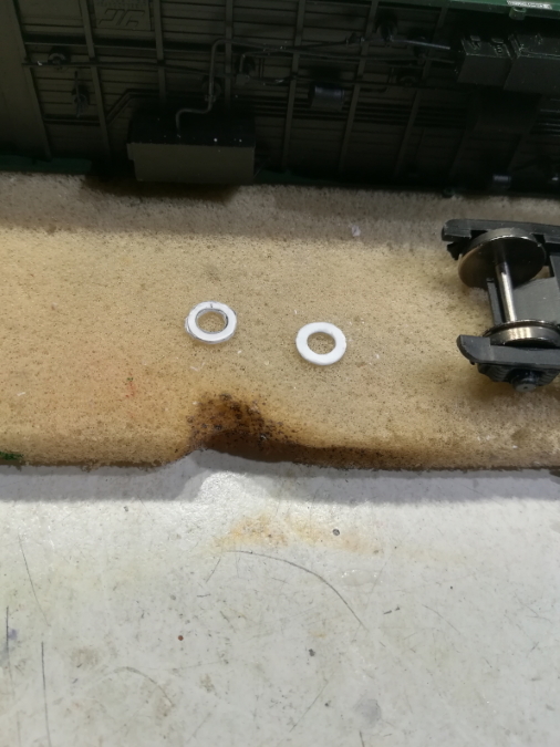

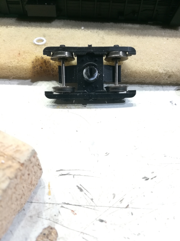

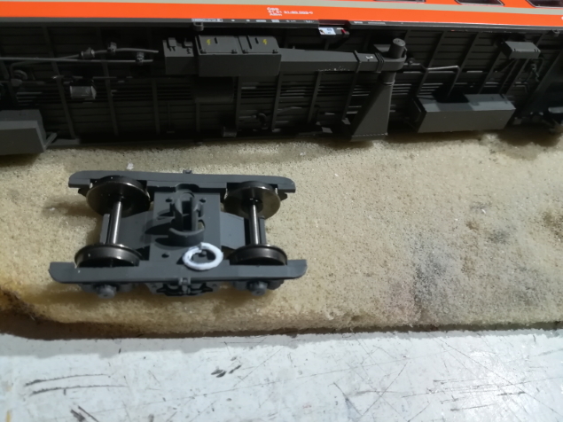

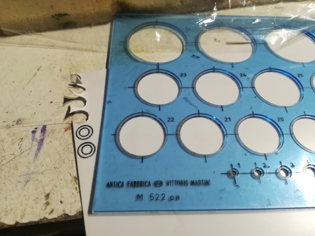

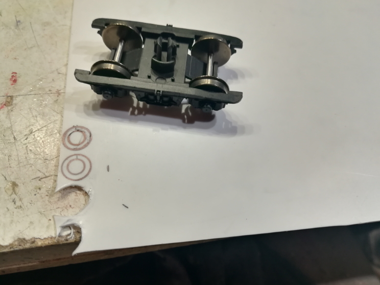

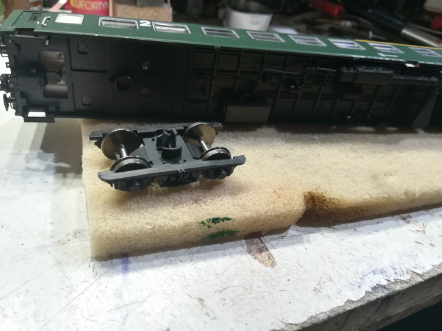

Buongiorno amici. Vi riporto il mio procedimento di rialzo del telaio sul carrello. Ho ritagliato dei dischetti di plasticard da 0,50 mm di spessore secondo le misure che ho aggiunto in didascalia alle foto. Dopo aver staccato i carrelli con leggero strappo dal telaio, facendo attenzione al carrello fornito di sistema di frenatura pneumatica, ho inserito i dischetti sulla base della ralla del carrello, praticando un taglio al dischetto per facilitare l'inserimento. Le foto danno meglio l'idea del procedimento, piuttosto semplice a mio parere. Alla fine ho rimontato il carrello e vi assicuro che non si nota alcuna differenza sul piano del ferro.
Saluti circolari.
Carrello staccato dal telaio+1.jpg [ 223 KiB | Osservato 6952 volte ]
Per le misure mi sono afidato ad una sagomatrice. Diametro 8,00 mmesterno e 5,00 mm interno.+1.jpg
Per le misure mi sono afidato ad una sagomatrice. Diametro 8,00 mmesterno e 5,00 mm interno.+1.jpg [ 221.16 KiB | Osservato 6952 volte ]
Anelli disegnati su plasticard da 0,50 mm di spessore.+1.jpg [ 212.88 KiB | Osservato 6952 volte ]
Anello appena ritagliato+1.jpg [ 240.47 KiB | Osservato 6952 volte ]
Anello inserito nel vano di rotazione del carrello.+1.jpg [ 213.87 KiB | Osservato 6952 volte ]
