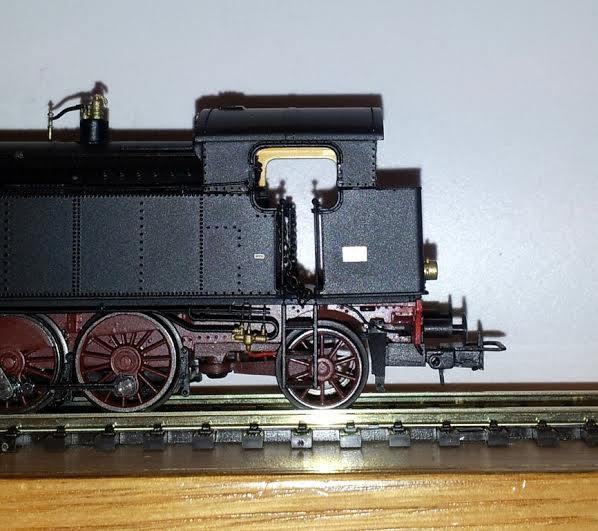

Purtroppo sono fuori per lavoro, sul cell ho solo questa foto (scattata prima dell'apertura della macchina) spero vi possa essere utile Immagine qui vi riporto un video che ho caricato ieri Rivarossi 940 053: https://youtu.be/fwB52qKq6pM
Per quanto riguarda il sound anche io sono dell'idea di prendere un decoder senza spinotto e di collegarlo direttamente alla macchina guadagnando un po di spazio. Per l'altoparlante pensavo di metterlo in cabina celato dal macchinista e dal fuochista.

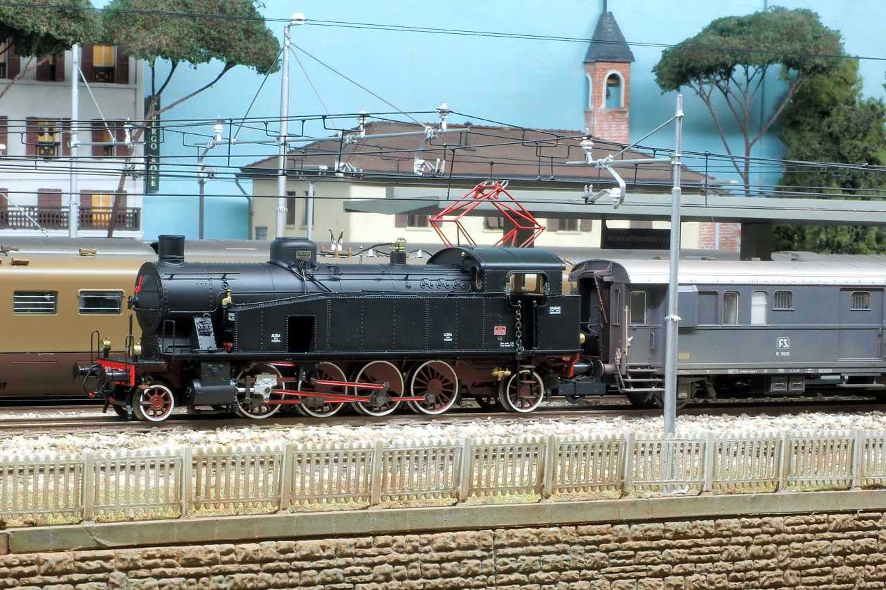

La GR940 030 in sosta Roveto. A breve subirà una leggera patinatura nonchè la sostituzione della famigerata catena.
Carlo

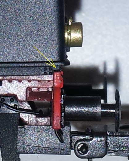

Un mio amico mi ha appena mandato questa foto.
Si nota bene il problema precedentemente descritto.
Allora: se si sistemano i fili sotto la cabina mi pare di aver capito che il problema quasi si annullerebbe...
Ma il pancone (appunto guardando questa foto) deve sistemarsi all'esterno dell'angoletto della carrozzeria?
Ovvero ora poggia sopra...
Armando
la sensazione è che quel bordino che và ad urtare sul pancone, fili o non fili, lo si debba "levigare" un pochino....

Giusto !!! Bisognerebbe levigare un pochino per tutta la larghezza del pancone eliminando la chiodatura sulla fine lamiera alla base del cassone carbonaia(dove poggia sul pancone). Però se il difetto sta nella carrozzeria stampata a "banana" ti rimane poi una fessura.
Massimo

meglio ancora su questa foto
Armando

Ottima immagine, che evidenzia perfettamente il problema.
Il pancone sempra un pezzo a se stante, non è che sia possibile fissarlo leggermente più in basso per risolvere il pasticcio?
PS: è incredibile che debbano essere gli acquirenti ad accorgersi di questi difetti, dopo 4 anni di gestazione del progetto!
