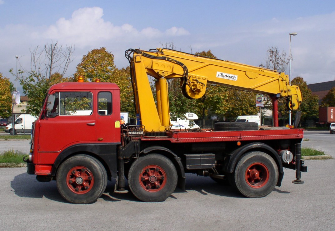

gmg20 ha scritto:
Scusa dove hai trovato il bozzello?mi interessa e molto,ora che non devo piu' lavorare quelli in 1\1 ottanasettevolte piu' piccoli mi servirebbero.
Il bozzello è autocostruito. Sfortunatamente non trovo fotografie pre verniciatura. Cmq la puleggia è tornita, il resto è polistirene, ottone, il gancio copiato da una qualche gru in scala.
baroni ha scritto:
le ruote e la cabine da dove vengono?
è una scelta quella di non verniciare di alluminio i cerchioni?
Le ruote anteriori sono cloni di un camion americano Athearn, le posteriori non ricordo se sono cloni o derivate da qualcosa.
Il colore è questo perché la macchina riprodotta le ha così (vedi foto allegata).
La cabina è derivata da una GeG con un po' di rifacimenti: i montanti sono stati alzati, il dietro rifatto, le modanature sul tetto anche, il paraurti e la calandra idem.
PS grazie a tutti per gli apprezzamenti. Alla fine si tratta solo di pazienza e di riuscire a stare 1 anno o 2 sullo stesso modello, senza farsi vincere dalla voglia di inziarne un'altro.
