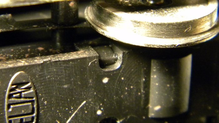

Avevo capito dovessi togliere il gancio, non il portagancio.
Comunque il carrello è apribile, allargando gli incastri in corrispondenza degli scassi a mezzaluna.
Commento file: incastri carrello
carrellohelj.jpg [ 54 KiB | Osservato 4179 volte ]
Magari, a carrello aperto, potrai verificare che il portagancio non è un tutt'uno col carrello stesso, ma avrei qualche dubbio in proposito, in quanto loro non hanno la necessità di un portagancio mobile, dato che i ganci classici inglesi sopperiscono bene all'assenza di cinematismi.

Con fede tenace e incrollabile valore... :D :D ....sono riuscito ad aprire il carrello. Tra l'altro le riproduzioni laterali dei carrelli stessi si sfilano facilmente, sul modello ACME, ma non cadono...
altra storia e aprire le linguette del copricarrello, alquanto rigide e anche perchè una volta aperte 1) sotto c'è la cascata di ingranaggi e 2) il carrello in sè tende ad allargarsi spostando di sede gli ingranaggi stessi. Ma tutte è bene quel che finisce bene, il gancio non è tutt'uno con il carrello e viene via facilmente. Ingrassatina, rimesso in sede il carrello e riproduzioni laterali (che rimangono fisse), chiuso il tutto. Ora la mia Hymek ha tutti gli aggiuntivi a posto, non ha alcuna interferenza in curva con gli stessi ed è pronta per domani, quando trainerà la sua brava teoria di carri merci...con carro freno in coda ovviamente... :lol:
Alessandro...che dire? Ti ringrazio veramente.
