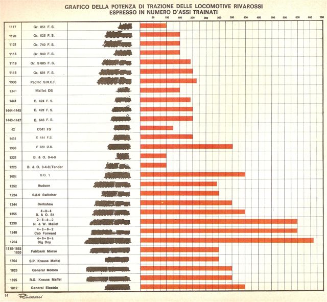

Messaggi: 430
Vabbè, torniamo ai vecchi metodi della nonna! :lol: :lol: :lol:
 Oggetto del messaggio: Re: E 326 004 ViTrains
MessaggioInviato: sabato 7 gennaio 2012, 19:53
Messaggi: 430
Grafico potenza di traino locomotive Rivarossi.jpg [ 89.22 KiB | Osservato 1841 volte ]

Messaggi: 2831
però la Big Boy............ :wink:
MessaggioInviato: domenica 8 gennaio 2012, 9:22
Messaggi: 2844
Cirilla835 ha scritto:
La nonna è sempre la nonna !!! 8)
MessaggioInviato: domenica 8 gennaio 2012, 11:31
Messaggi: 1829
Sempre valida!! :lol:
