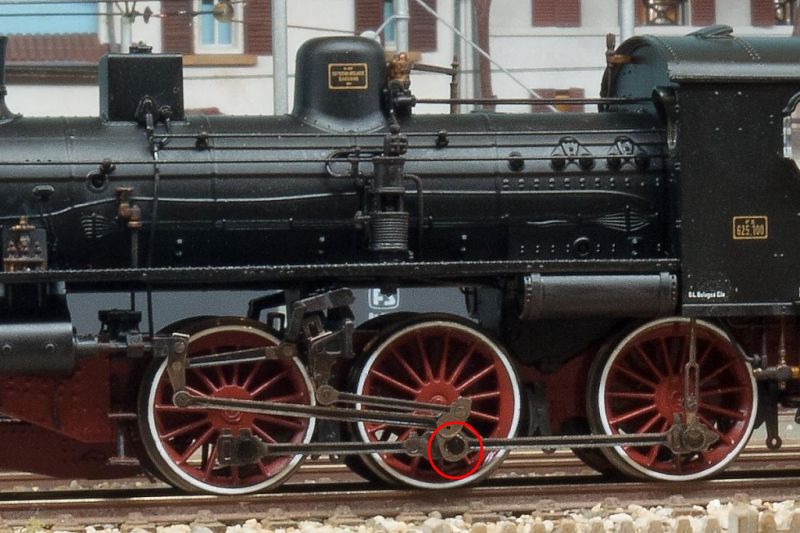

 Oggetto del messaggio: Re: GR625 Oskar - Piccolo inconveniente
MessaggioInviato: sabato 14 gennaio 2012, 0:03
Nome: carlo borra
Messaggi: 1383
silversulfer ha scritto:
..Ciao Carlo , se non è un problema , puoi postare una foto indicando la vite che hai serrato ,
perchè con tutte le viti che ci sono non capisco bene quale sia.
Grazie Saluti
Eccola
Vite.jpg [ 83.04 KiB | Osservato 5134 volte ]
MessaggioInviato: domenica 15 gennaio 2012, 17:50
Iscritto il: venerdì 13 gennaio 2006, 22:56
Messaggi: 56
Località: Modena
Grazie Saluti
Eccola
Confermo che è la stessa svitatasi nella mia.
Ciao, Federico
