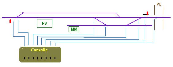

Ma se un giorno Crystal13 vorrà fare una cosa così :
Stazione semplice - 1.JPG [ 14.3 KiB | Osservato 4458 volte ]
col suo sistema lo può realizzare agevolmente. E senza lavorare ancora tanto.

Quindi, come migliorereste il circuito in figura (messo anche in post #1) per proteggerlo dagli spike con i componenti di minor costo? (osservazione per chi legge, che puo essere utile a fargli capire quanto ci si discosta dal DCC).
L'ultima figura messa da Stefano è proprio ciò che intendo fare sul mio diorama. Qualcuno di quei fili potrebbe andare anche sotto i led dei lampioni di stazione e riproduttre uno sfarfallio asincrono. Oppure ad un segnale, tale che quando apri il segnale, automaticamente si aziona lo scambio o gli scambi successivi per il tracciato.
E' logico che ogni plastico ha la sua fisionomia, ma credo che la maggior parte di noi (a meno dei plastici sociali dove lì la cosa difficile non è un'eventuale introduzione di un microcontrollore ma mettersi d'accordo tra i membri :lol: :lol: :lol: ) sui proprio plastichetti di 2-3-4 metri quadrati si potrebbe fare benissimo, come si potrebbe fare ad esempio sull'accorpamento fino a 3-4 moduli FREMO.
Tornando alla programmazione, il movimento di uno scambio, nel nostro caso, riguarderebbe un ciclo do-while; sinceramente non ho pensato al codice per gestioni piu complicate, ma ci si puo ragionare e migliorare.
:wink:
Voglio sottolineare una cosa: per il mio scopo, io voglio che il controllo degli accessori del plastico sia separato dal controllo dei trenini. Il motivo è semplice: il trenino voglio pilotarlo io. Devo essere io a farli muovere, tanto per salvare disastri ho sempre il tasto stop sul multimaus. :lol:
Scherzi a parte, a me troppi automatismi non piacciono, mi sa troppo di plastico "da mostra"; ma naturalmente ci sono altri sistemi che possono essere usati per quello scopo, rispetto la scelta, e sono io il primo a dire che non mi imbarcherei mai nel far convivere arduino col DCC (per muovere i trenini), anche se sicuramente è una cosa che si puo fare.
