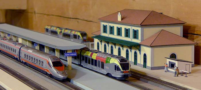

Ciao Trenino,
bello l'edificio viaggiatori :wink: . Roba commerciale? Fine OT

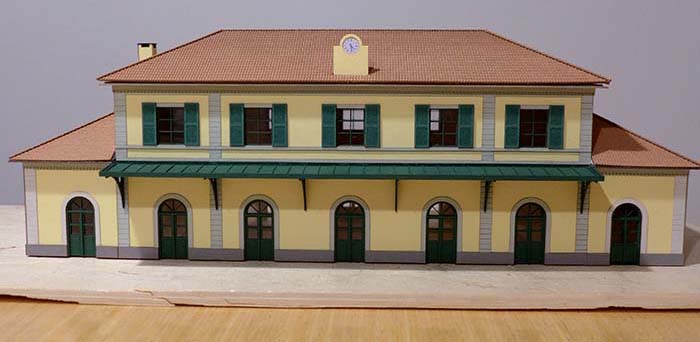

la nuova stazione centrale di San Fabian non è ancora del tutto terminata, è un Kit Laser Cut MKB :wink:
stazione_07 Kopie.jpg [ 50.19 KiB | Osservato 6335 volte ]
stazione_06.jpg [ 56.42 KiB | Osservato 6335 volte ]
