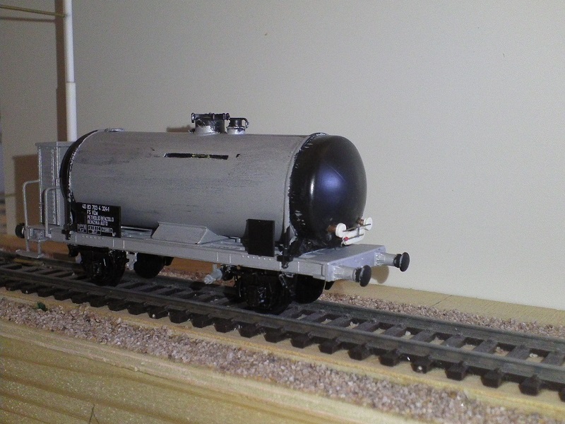

Cisterna Mbe 1941, su base TTm kit.
L'elaborazione è velocissima: si monta il telaio del kit della cisterna da 20 m3 così come indicato dalle istruzioni e si sostituisce il serbatoio con quello da 27 m3, praticando sulla testata i fori per l'alloggiamento delle serpentine di riscaldamento del liquido; per la realizzazione di questi particolari basta fare riferimento all'articolo pubblicato a suo tempo su TT Modellismo (riferito ad altra cisterna, ma il procedimento è lo stesso).
Le marcature sono essenzialmente un taglia e cuci delle decals dei due kit, più l'aggiunta della numerazione personalizzata per avere la cisterna residente a Busalla.
IMGA0186.JPG [ 190.32 KiB | Osservato 8417 volte ]
IMGA0190.JPG [ 175.02 KiB | Osservato 8417 volte ]
Alex

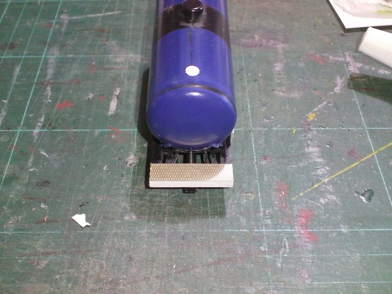

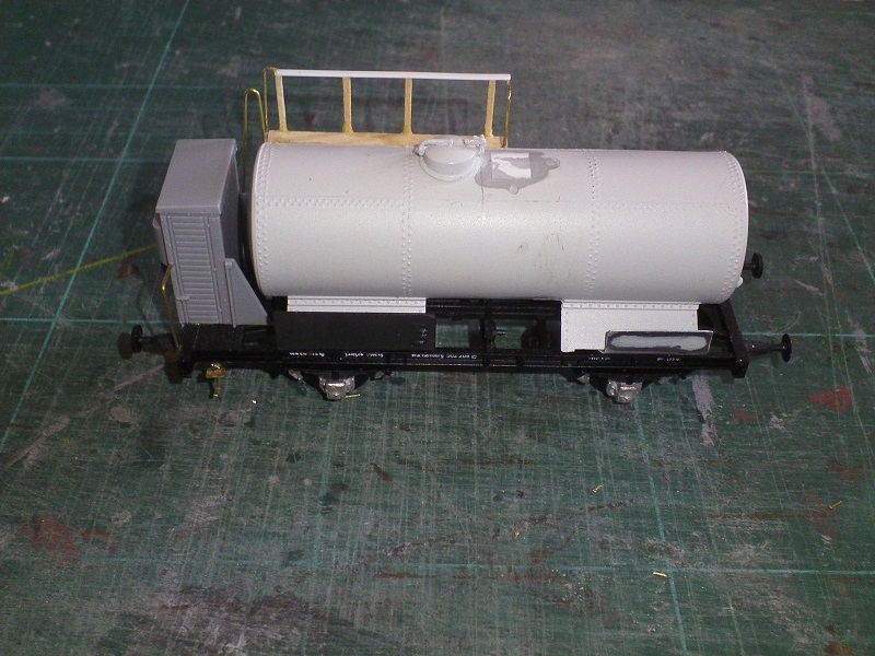

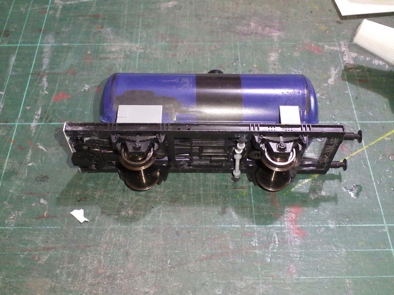

L'elaborazione successiva è un po' più lunga e si basa su un vecchio modello Lima da cui si otterrà, con qualche licenza, la cisterna M 1958.
La cisterna Lima è stata privata dei supporti per gli adesivi con le marcature e rimosso il perno centrale che tratteneva il tappo del serbatoio e i terrazzini; il telaio invece ha subito la rimozione dei respingenti posteriori e del passamano del terrazzino.
IMGA0145.JPG [ 187.65 KiB | Osservato 8375 volte ]
Sono stati approntati sulla sommità del serbatoio una nuova coppia di fori e realizzati i nuovi boccaporti, riciclando materiale di vario genere: gli sprue del kit della D 145 Ferfyx per i perni, il tappo originale Lima, tondini di plastica di vario diametro e lamierino d'ottone. Per le misure mi sono rifatto ai medesimi particolari dei TTM Kit.
IMGA0149.JPG [ 210.24 KiB | Osservato 8375 volte ]
Il telaio ha ricevuto il nuovo pavimento del terrazzino (fotoincisione a cura dell'amico Guido Brenna), e le tubazioni di scarico (avanzo TTm Kit); inoltre sono state pazientemente fresate le vecchie sedi dei ganci per poter montare i timoni di allontanamento.
IMGA0150.JPG [ 179.66 KiB | Osservato 8375 volte ]
IMGA0152.JPG [ 202.32 KiB | Osservato 8375 volte ]
Anche questa cisterna, come la precedente, è adibita al trasporto di prodotti derivanti dalle lavorazioni del petrolio e assegnata a Busalla.
IMGA0196.JPG [ 167.68 KiB | Osservato 8374 volte ]
Alex

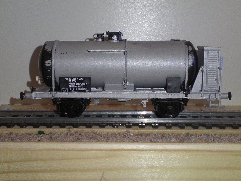

Carro cisterna trasporto vini, mosti e uve pigiate della ditta Giacomo Costa di Genova.
La base è il consueto modello Sachsenmodelle, a cui sono stati sostituiti i parasala con quelli italiani (particolari Mussinatto/Rail Detail), aggiunta la garitta e ricostruiti i mancorrenti, le scalette e i vari predellini secondo le foto pubblicate su Tutto Treno 267 alle pag. 39 e 40.

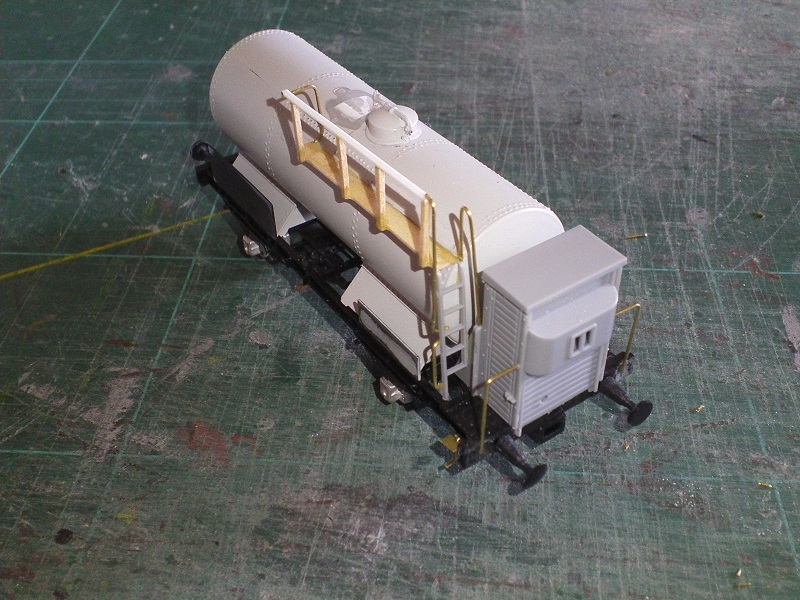

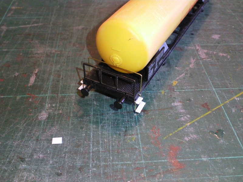

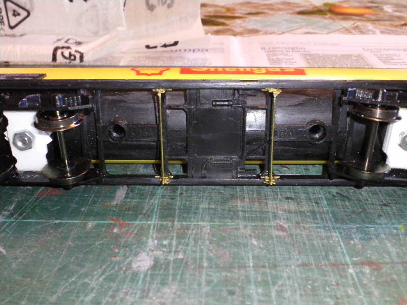

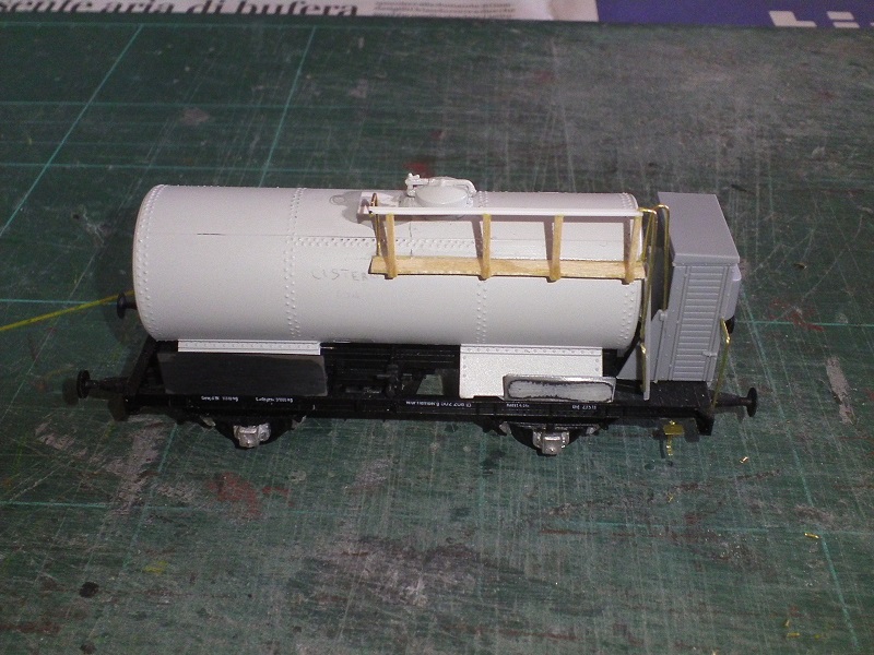

Qualche modesto intervento per rendere più dignitosa la cisterna a carrelli Lima, eliminando l'aspetto gioccattolesco.
- Il serbatoio è stato pazientemente piallato per eliminare il "parasole", al vero non esistente.
- Il telaio ha subito la rimozione dei tiranti e dei supporti centrali del serbatoio, anch'essi non presenti al vero.
IMGA0480.JPG [ 62.91 KiB | Osservato 7896 volte ]
- I carrelli Pof sono stati sostituiti con il più moderno tipo ORE (ricambio ACME), fissati in sede con due viti autofilettanti da 3 mm di diametro; in questo frangente ho provveduto ad abbassare il modello sul binario, in modo da avere i respingenti alla stessa altezza dei modelli più recenti.
- Con filo di ottone da 0,5 mm e plasticard ho ricostruito le scalette del terrazzino e realizzato il mancorrente posteriore; quello anteriore originale e montato provvisoriamente, in seguito penso di sostituirlo, ricostruendolo o riciclando quello in plastica che equipaggia i carri P sempre Lima.
IMGA0494.JPG [ 63.15 KiB | Osservato 7896 volte ]
IMGA0496.JPG [ 56.72 KiB | Osservato 7896 volte ]
- Montati anche i manettini freno nel sottocassa.
IMGA0500.JPG [ 67.24 KiB | Osservato 7896 volte ]
Manca ancora il cilindro distributore del freno, i timoni di allontanamento e una adeguata stuccatura del serbatoio.
Alex
