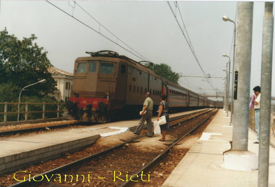

Ecco delle foto, la prima con finestrino a "campana" anni Ottanta in poi Roco, le altre due con finestrino d'origine rettangolare ACME.
Finestrino Roco.jpg [ 53.95 KiB | Osservato 3533 volte ]
Finestrino ACME 1.jpg [ 67.27 KiB | Osservato 3533 volte ]
Finestrino ACME.jpg [ 31.69 KiB | Osservato 3533 volte ]

Attenzione, perchè nessuna delle E636 raffigurate in foto appartiene alla prima serie.

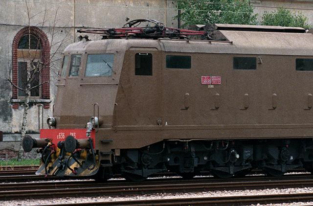

Ecco altre foto del 636 con finestrino cabina laterale lato macchinista "stile" ACME....
10547628_10203668483584311_2992179077570352481_n.jpg [ 71.63 KiB | Osservato 3362 volte ]
