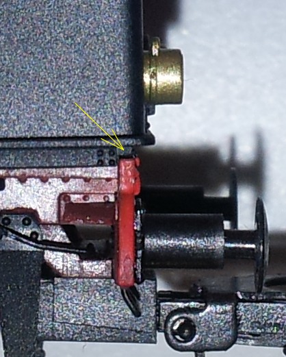

Quindi un ulteriore difetto (di progettazione) nn risolvibile?. Dopo 4 anni e il prezzo stellare che Hornby se le riprenda e fornisca un modello in ordine.
MessaggioInviato: domenica 15 marzo 2015, 12:16
Messaggi: 6290
Bene, non c'è niente da fare...
Io non ho il modello ( e mi guardo ben del comprarlo a questi prezzi), ma dalle foto , la carbonaia poggia sul pancone , quindi è il dente di appoggio che la fà inclinare , per cui penso che anche se sistemo i cavi non cambi nulla.
Allora elimino il dente , ossia assottiglio la carbonaia, ma così perdo la chiodatura che è riprodotta sul cassone.
Dovrei quindi assottigliare il pancone , ma questo si smonta o è un tutt'uno con il telaio e assottigliandolo , rischi di perdere dei particolari o chiodature?
Come ho detto , non ho il modello , ma mi sembra che la progettazione abbia veramente lasciato a desiderare e, ho la sensazione che per metterla a posto si rischi comunque di dover perdere alcuni particolari.
Senza poi considerare i fanali , i bordini del carrello e del bissel , i centri ruota a cui mettere mano, e ...chissà cos'altro verrà ancora fuori
Hornby...ricordati che qui sprovveduti diminuiscono come la neve al sole della primavera...

GFSS ha scritto:
Giusto !!! Bisognerebbe levigare un pochino per tutta la larghezza del pancone eliminando la chiodatura sulla fine lamiera alla base del cassone carbonaia(dove poggia sul pancone). Però se il difetto sta nella carrozzeria stampata a "banana" ti rimane poi una fessura.
Massimo
Premetto che ho prenotato la loco ma ancora non ce l'ho.
Giustamente io opererei sul fondo della carbonaia e non sul pancone e, sempre giustamente,
se il telaio si è imbananato, data la posizione forzata tenuta da quando è stata assemblata,
c'è rischio che il rimedio sia peggio del male.
Visto anche il resto, la cosa ideale sarebbe tirargliela nel muso (personalissima opinione).

Guardo e riguardo questa foto e mi trovo pienamente d'accordo con Claudio Mussinatto e il suo intervento.
Sono dispiaciuto.
Anche perchè la vaporiera nel complesso lo ripeto, si presenta bene.
Metterci le mani?
Rischiando e ammettendo che il lavoro venga bene su un modello da 250 euro?
Va bene sostituire la catenella o fare qualche ritocco di nero sul testa croce o nell'incavo del pancone....ma l'intervento non mi pare di estrema leggerezza.
Ripeto...peccato.

Ciao Alberto, premetto che son giorni che la faccio girare, comunque togliendo un'anello di aderenza la macchina ha iniziato a muoversi in maniera molto più fluida (infatti la cara hr ne aveva messo uno un po' troppo spesso che la faceva zoppicare :| ). Comunque non ti so dire se il fatto do aver smontato il biellismo abbia influito in qualche modo.
Matteo
