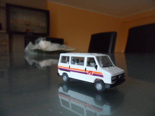

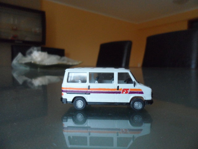

Ciao ragazzi, vi seguo sempre con interesse e a malincuore non partecipo per via del poco tempo a disposizione. Mi complimento con tutti per le vostre magnifiche realizzazioni. Nel mio piccolo ho cercato di riprodurre un furgone delle FS da posteggiare sul piazzale della mia costruenda stazione. :wink: Niente di eccezionale. Le striscioline arancio e viola le ho dipinte a mano libera e si vede però ho preferito fare così piuttosto che mascherare e verniciare con la pistola ad aria. Il lavoro sarebbe stato troppo lungo e macchinoso. Alla fine penso che sul plastico starà bene, anche così. :wink:

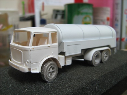

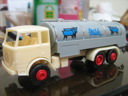

Io spero di portare a termine delle cosette prese a Novegro da Co.Met.Milano.
Sto preparando dei Fiat 850T in versione Galbani e Alitalia.
Oggi ho iniziato anche un'altra elaborazione sulla base del bel kit dell' OM 150 tre assi sempre di Co.Met.Milano.
Questa volta l'allestimento è cisterna (Herpa).
Di quelle carenate e dalla linea antiquata, perfette per questo genere di camion.
Al telaio ho già apportato le varie modifiche e migliorie. Inoltre è stato allungato posteriormente di circa 1 cm per compensare lo sbalzo della cisterna. Ho aggiunto dei listelli evegreen al telaio originale in resina. Un pò di stucco molak, una carteggiata e con due mani di stucco spray si è tutto appianato.
Oggi ho dato i fondi su tutti i pezzi. Ho provato un nuovo stucco spray della linea "Brico". Sembra molto buono e dal costo molto contenuto, solo 2,50 euro !
Qualche foto con i pezzi solo poggiati e una prova anche con le ruote Weinert.
Ciao, Marco

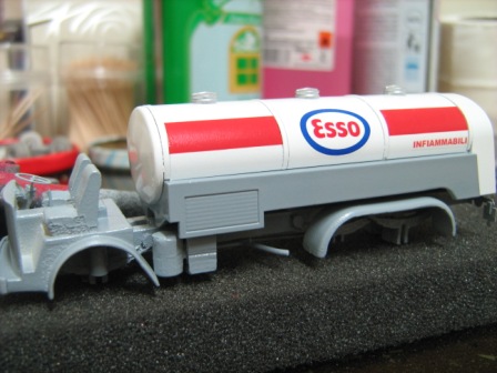

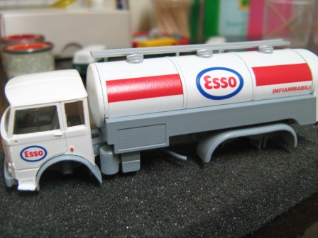

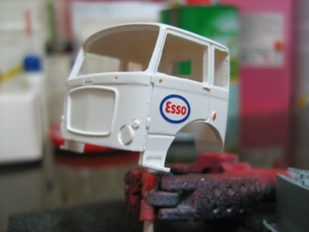

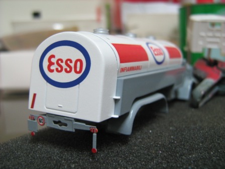

Ciao amici.
Oggi altro passo avanti nei lavori.
Ho completato le verniciature a bomboletta : bianco lucido per cabina e cisterna, grgio argento Ral 7001 per telaio e carenatura e alluminio per bocchette e camminamento.
Completate anche le fanalerie con smalti Humbrol dati a pennello.
Applicate anche le tante decals. Un vero mix !
I loghetti Esso della cabina e quelli centrali sulla cisterna provengono da fogli decals della Virages per auto da rally in scala 1:43.
Li ho preferiti perchè quelli stampati dalla G&G Rail tendono a non avere la scritta Esso perfettamente centrata. Il logo Esso posteriore (non ne avevo altri), le fasce rosse e il limite di velocità sono della G&G Rail. Le bande rosse del trasporto per conto proprio sono linee tagliate a misura della Serigrafia Pratese e la scrittina "infiammabili" è realizzata in casa.
Domani pomeriggio, se la giornata lo permette, concludo con i trasparenti ....

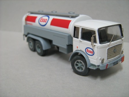

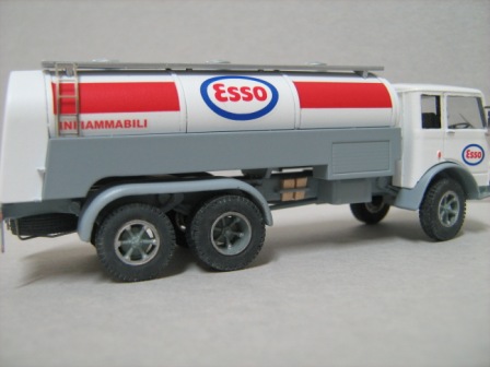

Ciao ragazzi.
Completata la cisterna Esso su base Co.Met.Milano OM 150.
Sabato la porto al Serafico.
Sempre in occasione della manifestazione del Serafico (14-12-13) presenterò anche due elaborazioni sulla base dei furgoni Fiat 850T.
Sono le versioni "speciali nonomologati" sulla base di quelli di Co.Met.Milano.
Per chi fosse interessato Co.Met.Milano e il suo titolare saranno presenti alla borsa :wink:
Un saluto e per chi viene appuntamento a sabato prossimo.
Ciao, Marco

Fighissimo!! Complimenti!

Semplicemente spettacolare.

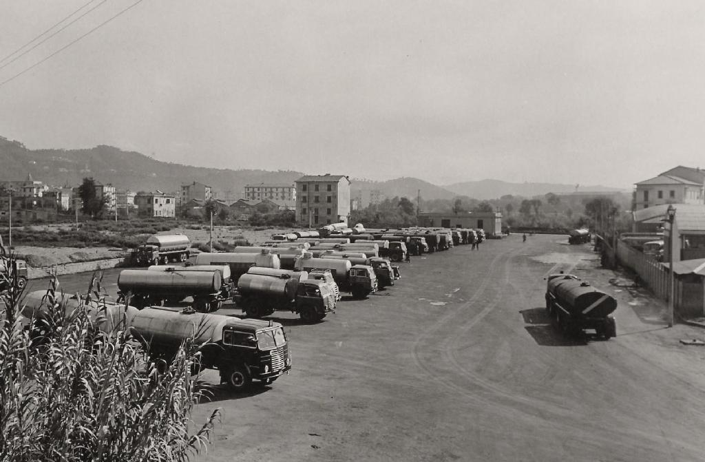

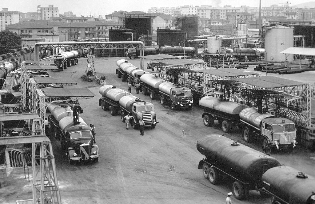

Vi voglio mostrare due foto della mia collezione e che riguardano autocisterne dei 1950's, prevalentemente con motrici FIAT.
Un'immagine è stata scattata nel 1957 nell'area carico/scarico autobotti della grande raffineria SHELL di La Spezia. L'altra è ripresa in una zona adiacente al citato impianto petrolchimico e mostra il piazzale-attesa, prima delle sopra citate delicate operazioni.
Per tutti i 1950's, 1960's, e buona parte dei 1970's, gli autobotti erano i padroni quasi incontrastati delle strade italiane per via della presenza di moltissimi tra depositi petroliferi e raffinerie sia a nord, centro che a sud del nostro Paese.
Per motivi anagrafici io li ricordo benissimo e li amavo molto. E ricordo anche di non avere mai visto un'autocisterna recante esternamente il logo ed il nome della compagnia petrolifera per cui faceva servizio (proprio come si vede nelle foto allegate).
Pertanto penso e spero che in un prossimo futuro sia possbile vedere realizzato in scala H0 qualche bell'autobotte con rimorchio (erano quasi tutti con rimorchio) per i nostri plastici/diorami/collezioni in scala 1:87. E per via della mancanza delle marcature relative alle varie società si eviterebbe un sovaprezzo dovuto al pagamento per i diritti di riproduzione al gestore petrolifero.
Le autocisterne recanti in bella mostra le vistose insegne e colorazioni societarie venivano prevalentemente destinate al servizio aviazione negli aeroporti civili.
Roberto
Commento file: La Spezia, 1957 - area attesa autobotti prima delle operazioni all'interno raffineria SHELL di La Spezia.

Commento file: raffineria SHELL di La Spezia, anno 1957 - area operazioni carico-scarico autobotti.

Roberto che foto spettacolari. E' ...... un bel regalo di natale. Subito salvate nel mio archivio. Co.Met.Milano tra i suoi kit ha tutte le cisterne presenti in foto, nelle varie lunghezze e tipologie ...... Già le immagino in qualche bella colorazione del tipo verde con fascia verticale nera ........ FOTO SPETTACCOLARI !!!!

@Roberto: bellissime foto, quanto all'assenza di insegne sui camion, può darsi che erano veicoli di imprese e padroncini privati non consociati a compagnie petrolifere.
