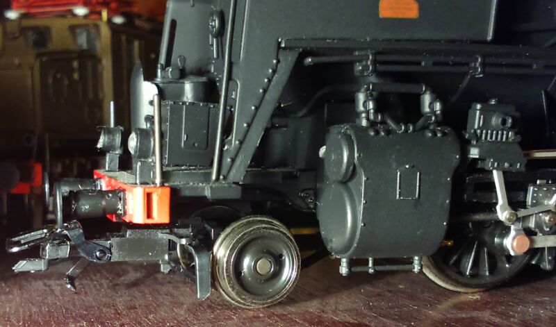

Silver prima di mettere il decoder era molto più evidente. Effettivamente, probabilmente, si potrebbe risolvere il problema eliminando il bordino rivettato sotto la carbonaia... ma siccome dal vero è praticamente impercettibile non penso che lo farò.

Io non ho il modello ( e mi guardo ben del comprarlo a questi prezzi), ma dalle foto , la carbonaia poggia sul pancone , quindi è il dente di appoggio che la fà inclinare , per cui penso che anche se sistemo i cavi non cambi nulla.
Allora elimino il dente , ossia assottiglio la carbonaia, ma così perdo la chiodatura che è riprodotta sul cassone.
Dovrei quindi assottigliare il pancone , ma questo si smonta o è un tutt'uno con il telaio e assottigliandolo , rischi di perdere dei particolari o chiodature?...
Il dubbio che mi viene è che in realtà siano di un paio di decimi troppo corti i riscontri della cassa dove vanno a far presa le viti (quelle in corrispondenza della carbonaia).
Questo perchè su diverse macchine (comprate dagli acquirenti perchè giudicate più che accetabili da questo punto di vista) le viti erano lasche, a questo punto penso volutamente. Andando poi a montare il decoder e stringendo in maniera "naturale" ecco venir fuori il difetto.

Detto questo, la casa madre, con tutte le fotografie postate, non potrebbe prendere atto del problema della carboniera non in linea ed eventualmente darci una risposta in merito?

sono pienamente in accordo con Armando sulla possibilità di avere una nuova carboniera, chiediamo a "Hornby Italia" di valutare attentamente il problema evidenziato da diversi modellisti che hanno già acquistato la locomotiva.
Se non ci sono soluzioni alternative sarebbe giusto modificare lo stampo e fornire una nuova carboniera che si possa inserire perfettamente sul telaio del modello già in commercio.
