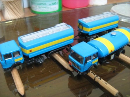

Ciao ragazzi.
Le officine nonomologati hanno ripreso i lavori dopo le ferie natalizie ........ fosse vero !!!
Oltre ai piccoli 850T vanno avanti anche i lavori commissionati da tempo.
In questa settimana ho ultimato le verniciature e l'applicazione di decals su due cisterne del gruppo "GdM".
Solito "innesto" di cabina Fiat/Lima su telaio Herpa. Il complesso motrice + rimorchio monta cisterne di tipo moderno di Herpa.
La motrice a due assi monta una splendida cisterna in resina della produzione Co.Met.Milano.
Viene venduta anche singolarmente senza necessità di acquistare un camion completo.
Ottima nella qualità della resina e nella forma. Classica ellissi schiacciata, tipicamente italiana.
Io ho aggiunto i vani laterali porta tubi realizzati con tubetto di ottone. Per ultimo applicherò una scaletta in fotoincisione MFAL.
I mezzi sono stati verniciati a bomboletta nella livrea aziendale. Le parti in giallo sono state realizzate con le ottime decals della Tauro Model.
Oggi si prosegue ....

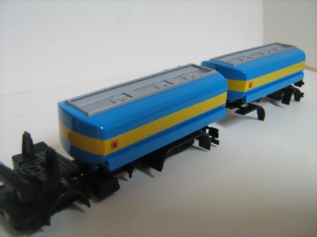

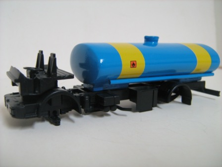

Ciao ragazzi.
Proseguono i lavori per la fornitura di autobotti per la raffineria del gruppo GdM.
Dati i trasparenti, allestite le cabine come da consuetudine delle officine "nonomologati".
Fatti anche i piccoli ritocchi di colore a pennello e assemblato il tutto con il solito Vinavil.
Nei prossimi giorni preparo le ruote Weinert e applico le targhe ai mezzi ..... così sono pronti al traghettamento .....
cisterna-rimorchio2.JPG [ 61.26 KiB | Osservato 6236 volte ]
Ultima modifica di nonomologati il venerdì 4 luglio 2014, 8:26, modificato 1 volta in totale.

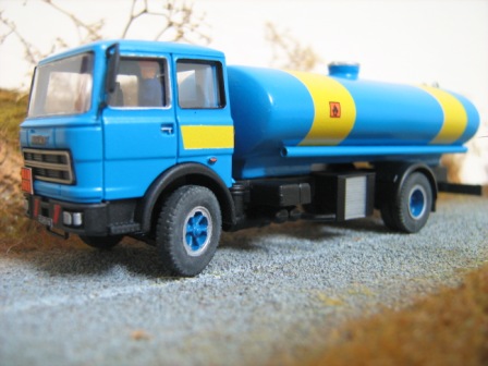

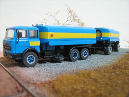

Ciao ragazzi.
Completati i lavori sulle due cisterne che in settimana prenderanno la via della raffineria GdM.
Eseguiti i lavori di usura dei copertoni e montaggio di tutti gli elementi con del Vinavil.
Sulla cisterna a due assi è presente anche l'autista. Un "omino" Kibri di vecchia produzione. Colorato con colori acrilici, indossa una tuta blù e un caschetto arancione.
Le targhe sono immatricolazioni reali del Gennaio del '76 e hanno la provincia nel "nuovo" colore arancione.
Le foto di congedo sono scattate sul dioramino regalatomi dall'amico AXEL.
Ciao, Marco

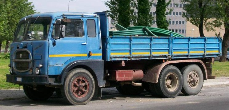

Mi riferisco ad un messaggio di Guido Brenna che parlava di un particolare tipo di cerchio trilex conico del carrello aggiunto da certi elaboratori.
1513250_10201301830971701_32630280_n.jpg [ 73.69 KiB | Osservato 5888 volte ]
Questo può essere un esempio? Chi può essere l'elaboratore? Sulla cabina a sinistra non riesco a leggere la scritta che dovrebbe essere 3 assi ??????? in corsivo.
Ciao, Le officine che trasformavano all'epoca erano Viberti, Perlini, Battaglino, Saim, Calabrese, e moltissime altre sparse per il territorio italico, in questo caso potrebbe trattarsi o di un Perlini o di un Battaglino, i quali avevano la sigla in corsivo.
Il Trilex conico è come quello in fotografia, sono certo ne esistessero di diversi tipi, in questo caso ritengo che la conicità sia dovuta all'asse fisso, cioè non sterzante, in quanto con un trilex normale avrebbe fatto strisciare la gomma eccessivamente nelle curve o in manovra.
Con l'avvento dei carrelli autosterzanti, la ruota andava a filo delle ruote di trazione in quanto l'asse aveva la capacità di sterzare e ridurre in modo considerevole il consumo delle gomme.

Allora era tuo il posto? Non mi ricordo bene. Comunque non capisco cosa c'entri l'autosterzabilità (?) del carrello. Perché quello nella foto non sarebbe autosterzante?
Ciao, nell'esemplare in foto, quasi sicuramente non lo è: la riduzione di carreggiata "aiuta" la sterzata del veicolo ma il carrello di quel tipo è fisso.
L'autosterzante va a filo dell'asse di trazione proprio per l'incremento di ingombro che la ruota sterzata avrebbe nei confronti del telaio, se fosse a carreggiata ridotta striscerebbe contro i longheroni... ;)
Ciao Baroni,
bella la tua foto! Mi sembra di riconoscere un 643 che stava sempre parcheggiato in strada a Milano in zona Bicocca / Viale Sarca fino a non molti anni fa. Il trilex a profilo rastremato mi sembra riferibile ad allestimento Perlini.
Cercando "682 perlini" con google si può trovare un annuncio di vendita che trovo interessante ai fini del discorso, in quanto mostra diverse immagini di dettaglio di un terzo asse Perlini con le due caratteristiche evidenziate: il trilex "conico" e la carreggiata ridotta.
Ho notato che l'inserzione parla di asse sterzante e non fisso, anche se dalle immagini non ho individuato il braccio di comando della sterzata, posto solitamente nella parte posteriore dell'asse folle. Dietro infatti si notano solo gli stabilizzatori. Forse sui Perlini questo braccio era installato anteriormente, come mi sembra suggerire una delle foto...
Qua invece puoi trovare altre foto sempre relative a terzi assi Perlini. Ricorre la caratteristica della carreggiata stretta e quella della forma conica del trilex:
