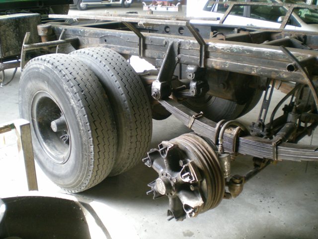

Due dettagli relativi ad un terzo asse posteriore Battaglino installato su 682N4. Rispetto al Perlini si evidenzia la diversa foggia del trilex, la più ampia carreggiata dell'asse folle, e il braccio dello sterzo collocato posteriormente.

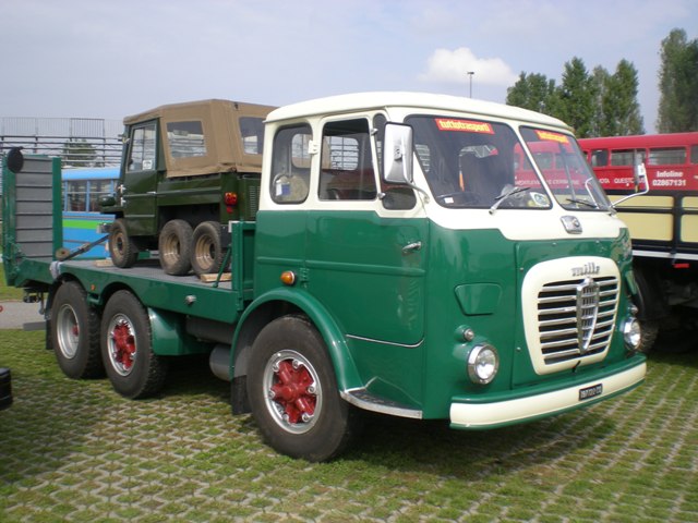

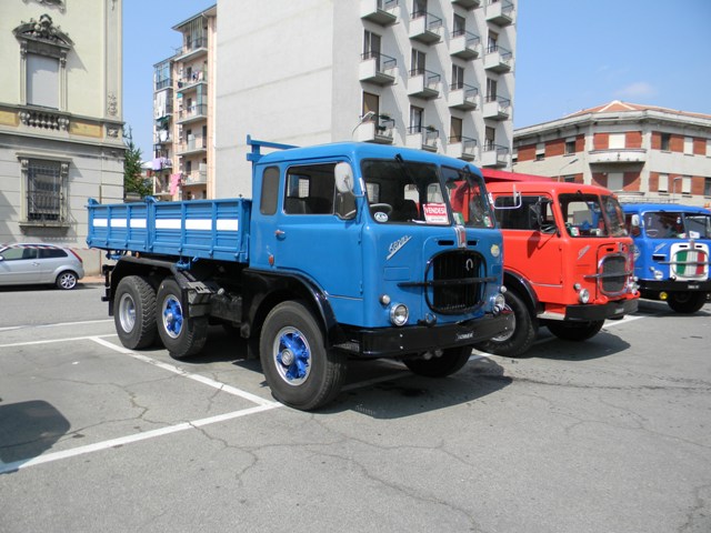

Un Mille con terzo asse centrale Battaglino e un 682 con terzo asse centrale Girelli.
Il trilex adottato dal carrello Girelli è simile a quello impiegato da Battaglino. La differenza più interessante qui in evidenza è la carreggiata stretta per il carrello Girelli, che ricorda così i Perlini posteriori, rispetto alla carreggiata larga per il Battaglino.

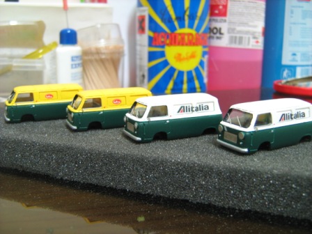

Per rimanere in tema di verdi ....... continuano le consegne dei piccoli 850T.
Domani ruote, targa anteriore e ...... via

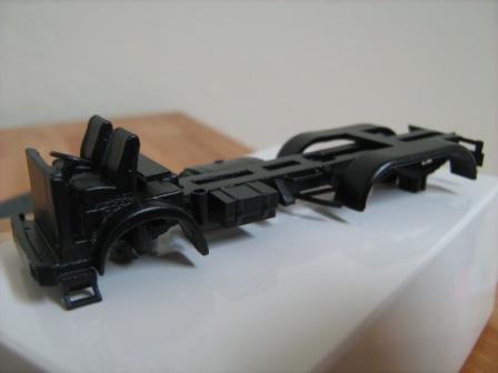

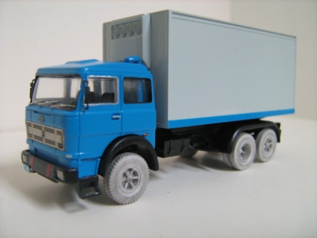

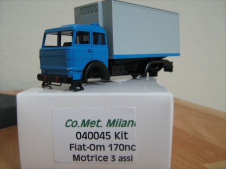

Va be' !! Ricomincio io con un kit Co.Met.Milano trovato al mercatino del serafico di dicembre 2013.
Il kit si presentava parzialmente montato e con alcune parti rotte e mancanti. Ma mi è costato solo 10 euro !! Ci si può stare !!
Il kit è un OM 170 motrice tre assi. E' stato ulteriormente sgrassato con un rapido bagno in acetone e un bel lavaggio con acqua e sapone naturale dal forte potere sgrassante.
Sul telaio ho praticato delle migliorie. Sotto la cabina ho montato un predellino realizzato in filo metallico. Lato sx completato con filtro dell'aria (tubetto d'ottone), supporto per gomma di scorta (evergreen) e staffa per i cunei (punto cucitrice Zenit.
Lato dx applicati tre serbatoi dell'aria compressa, avanzi Herpa. Posteriormente ho realizzato con avanzi di fotoincisioni la traversa con i fanali e il porta targa. La campana per agganciare il rimorchio è di Herpa.
Sotto il telaio ho realizzato con filo metallico e tubetto d'ottone l'albero di trasmissione e il tubo di scarico completo di marmitta.
Sulla cabina erano spezzate le scalette di accesso. Ho pulito e carteggiato i resti presenti e le ho sostituite con scalette prelevate da camion Mercedes di Herpa. Molto simili agli originali e con in più la riproduzione sul gradino della classica lamiera "mandorlata".
L'allestimento sarà con frigo "Salumi Negroni". Il refrigerato proviene dall'assortimento Herpa al quale ho montato un gruppo frigo realizzato con parti di recupero Preiser. Si trattava di un condizionatore d'aria per autobus, assottigliato nello spessore e completato con listelli evergreen. Il telaietto del refrigerato è stato modificato per essere montato sul nuovo telaio Co.Met. e quindi ho dovuto fare uno scasso in corrispondenza dei passaruote posteriori.
L'interno della cabina è stato completato con volante Herpa, l'originale in fotoincisione era andato smarrito, e profilino evegreen dietro i sedili a imitazione della brandina. Sarà completata dalla solita copertina in tessuto.
Doppia mano di fondo, un ottimo stucco bianco della linea Brico, due mani di colore nero opaco per telaio, celeste per la cabina e griglio chiaro per il refrigerato. Quest'ultimo completato con banda celeste, come da prototipo, eseguita previa mascheratura con l'ottimo nastrino Tamiya da 6 mm. Applicate le bande rosse sul telaio e le frecce laterali della cabina realizzate con due micro decals colore argento. Su questi due pezzi ho anche passato il trasparente. In settimana si lavora con le ottime decals "Salumi Negroni" realizzate dall'amico martingius ......

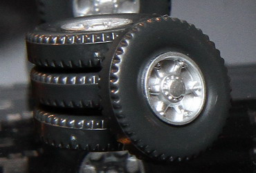

Dal sito di Hadel una foto molto interessante per noi "camionari".
Wiking dopo circa 50 anni ha deciso di modificare i suoi obsoleti trilex.
Direi che questi nuovi sono molto belli e ben dettagliati. Completi anche della corona di bulloni intorno al mozzo.
Saranno presenti sulle nuove produzioni. Bello se li fornissero come ricambi !!!
