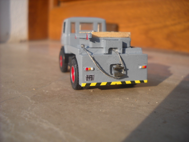

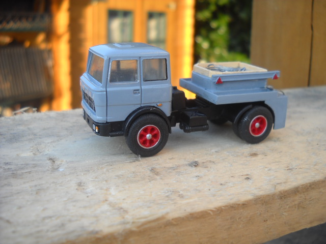

dopo un periodo nero presento il mio ultimo lavoro (è ancora da rifinire e mancano particolari
che spero di trovare a Verona)
ho fatto una lista, se prendo tutto devo fare un mutuo :lol:
e complimenti a Marco che sforna un mezzo dopo l'altro
saluti Sandro

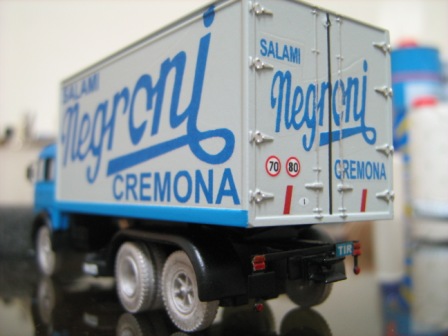

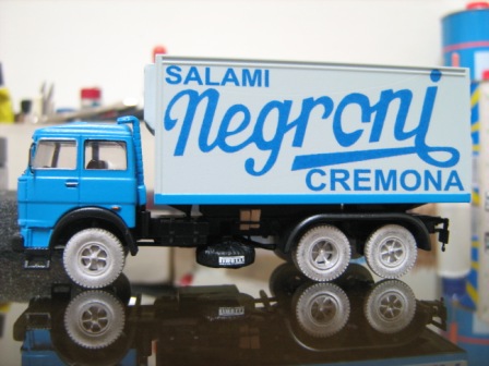

Intanto ultimato il cassone con le "stecche" e le cerniere riprese in argento. Con del nero molto diluito ho evidenziato un pò i ventilatori e la griglia del gruppo frigo, altrimenti troppo piatto !
A questo punto tutti i pezzi sono assemblati. Le ruote sono in fase di asciugatura e le targhe completeranno il lavoro ....

x Sandro TV : Riuscirà il nostro eroe a portare a termine il lavoro !!
100 ne inizio e uno ne finisco. purtroppo mancanza di tempo, voglia, ricambi o aggiuntivi mi bloccano,
(purtroppo negozi specializzati in zona non ne ho molti, come minimo mi devo fare 50 km per trovarne uno)
metto il mezzo, o la casetta per il futuro plastico in disparte in attesa dell'ispirazione e ci rimane per settimane
o per mesi. a volte rovistando nei cassetti o scatole varie ritrovo un vecchio lavoro fermo a metà e aggiungo o
modifico qualcosa e ritorna nel dimenticatoio in attesa di tempi migliori.
qualche notizia in più sulla zavorra ?
ho cercato di copiare quella che fai nei tuoi mezzi, :P ho usato plasticard di vari spessori e tutto quello che mi sembrava idoneo all'uso.
listelli di legno, la corda d'acciaio è un filo della presa scart che collegava la tv e il decoder, cambiando tv non mi serviva più
per quell'uso e ne ho trovato un'altro :lol:
adesso con molta calma devo trovare il rimorchio da metterci dietro, spero di trovarlo a vr perchè sulla baia non riesco mai ad aggiudicarmelo
saluti Sandro

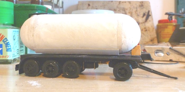

si va avanti...

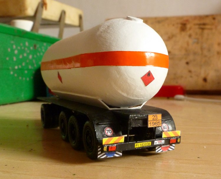

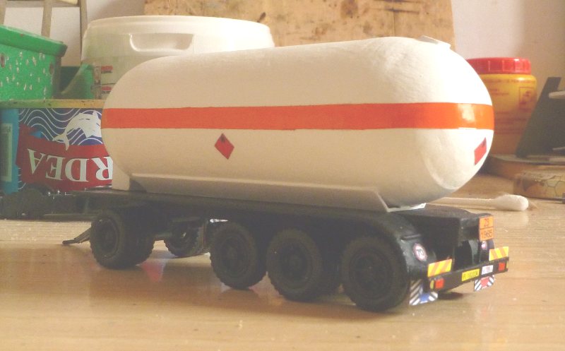

Finito il rimorchio di cartone. Stupito dalle scritte che sono stampate su carta con una stampante trovata nel Dixan. Ruote Promotex-Herpa. In futuro sperimenterò anche la carta igienica (usata).

Il silos è realizzato con tondino di legno stuccato e carteggiato ?
Tutte le scritte sono su carta semplice ?? Mi sembra che siano venute benone !
Ciao, Marco
MessaggioInviato: sabato 1 marzo 2014, 14:32
Nome: Fabrizio Baroni
Messaggi: 721
'Sta volta ho sperimentato un metodo diverso: tubo di cartone con estremità in balsa sagomata. La finitura superficiale comunque è inferiore a quella del legno stuccato.
Le scritte sono proprio su semplice carta incollate con Vinavil che si confonde bene con la finitura satinata della vernice, a parte quelle delle tabelle che sono in carta più robusta perché devono essere autoportanti.
F

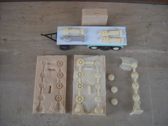

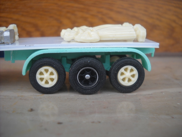

ciao a tutti gli smanettoni e non
ho trovato il rimorchio -provvisorio- per il trattore.
come al solito lo avevo iniziato tempo fà, mi mancavano le ruote ed era finito in un cassetto.
adesso mi sono messo a clonare le ruote e il lavoro può andare avanti.
questa è la prima volta che provo e devo dire che sono soddisfatto, ok ci sono delle piccole bolla d'aria,
ho riscontrato che colare la resina in sotterraneo di casa con una temperatura bassa viene meglio,
rispetto che farlo in cucina con 23 gradi, la catalisi del prodotto con il calore inizi prima.
con della gomma siliconica avanzata del calco iniziale ho clonato anche San Antonio da Padova
saluti devoti
Sandro

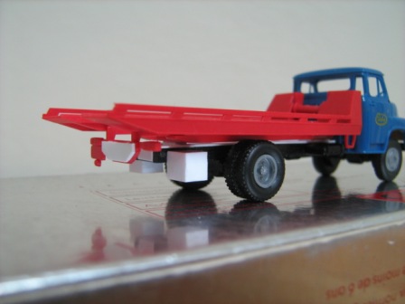

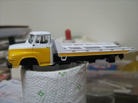

Io intanto questa settimana ho iniziato un lavoretto leggero e di fantasia per un caro amico.
Ogni tanto ci vuole !!
Il tutto è nato alla recente manifestazione del Serafico di Roma. Parlando della produzione Brekina è venuta fuori la Opel Ascona in colorazione ufficiale e allestimento da gara e allora si è deciso di dare alla macchina un suo camion assistenza.
E quindi ecco pronti gli ingredenti :
Brekina Man 650 HK due assi. Camion del 1965 dalla linea molto caratteristica. Il suo cassoncino tornerà utile per qualche cosa.
A questo punto serviva un ponte tipico dei mezzi di soccorso.
E' venuto in aiuto un piccolo Man di Herpa nella colorazione assistenza Ferrari.
Il mezzo proviene da uno scambio di veicoli con lo sfascio milanese di "capitan morgan" !!! :lol: :lol: :lol: :lol:
Il passo è lo stesso. Ho dovuto apportare delle modifiche (profili evergreen) al telaio Brekina per ospitare il nuovo allestimento.
Con un tubetto di ottone inserito nel telaio spero di rendere funzionale il tutto. Verniciatura permettendo !!!
Nella perte posteriore del telaio ho inserito ai lati dei "cubi" realizzati in evergreen. Simuleranno ottimamente dei vani porta attrezzi.
Intanto ho dato le prime mani di colore. Nero per telaio, bianco per il ponte. La cabina sarà bicolore come i mezzi Opel ufficiali. Per il momento ho dato il giallo (giallo cadmio Ral 1021). Sul ponte ho ripreso il motivo giallo con una decals tagliata a misura della Tauro.....
