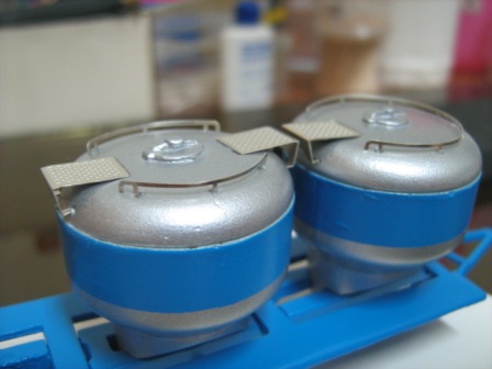

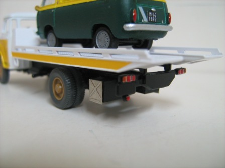

Proseguono i lavori sul Man assistenza. Dato il bianco alla cabina previa mascheratura con nastrino Tamiya da 6 mm. Prodotto OTTIMO. Lo scalino di vernice sarà carteggiato domani. Il trasparente completerà il lavoro.
Dati i trasperenti al telaio, ponte e calandra. Su quest'ultima ho ripreso con pennello e colore argento la cornice e le scrittine interne.
Sempre a pennello ho completato la fanaleria posteriore. Volevo mettere una gemmina rettangolare Tron ma questi colori Clear della Tamiya danno un effetto finale notevole !!! Ale.636 aveva proprio ragione !!! Necessario un fondo argento e il lavoro è completato in pochi minuti.
Sui due vani posteriori ho applicato gli sportellini. Sono aggiuntivi in fotoincisione di produzione Laser per i carri Gbs. Il set è stato gentilmente offerto dall'amico maurilio.
Per le ruote credo che alla fine monterò queste Wiking presenti in foto. Più performanti delle originali Brekina che hanno un aspetto assai "miserello" .....

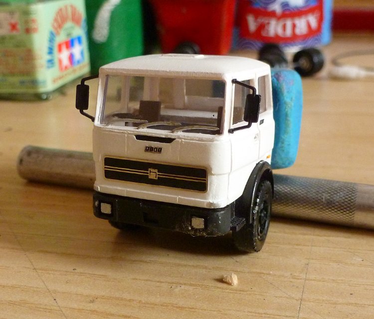

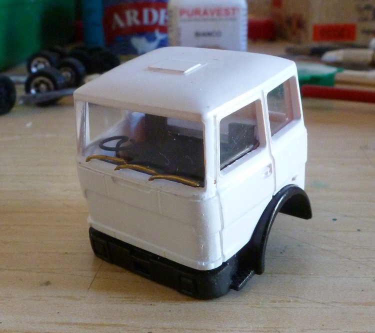

Come fai?
Immagine'' 012.jpg [ 87.17 KiB | Osservato 6481 volte ]

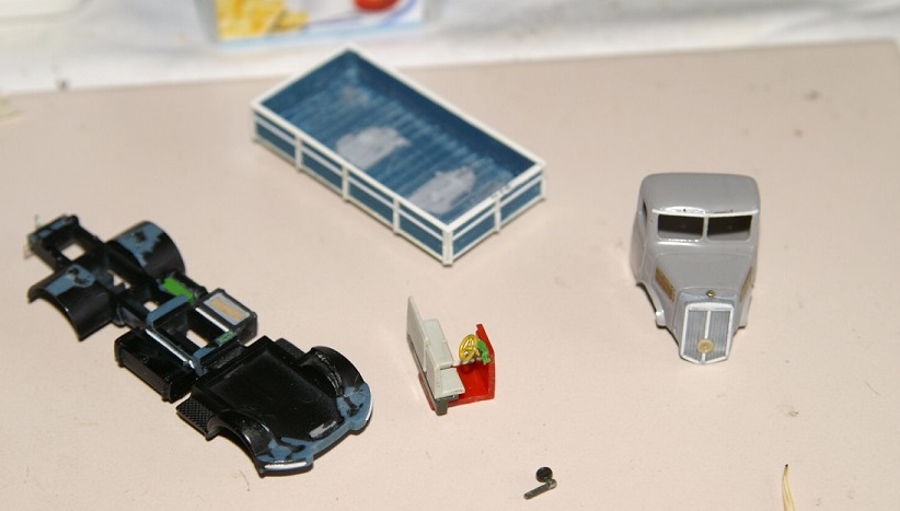

così avete fatto prendere anche a me questo morbo pericoloso , pensavo di curarlo con il Lupetto della Brekina a piccole dosi ,ma non è stato così, avevo bisogno di qualcosa di diverso , di più vecchio da mettere sul mio sonnacchioso plasticonzolo ( in tempi attuali la linea sarebbe già stata chiusa da decenni :lol: ) in compagnia di vecchie locomotive a vapore , carri merci ormai dimenticati qualche carro a trazione animale .
Ho cercato nel cassetto di fondo ed ho ritrovato un vecchio camion , anzi "camio" come si dice dalle mie parti , un Henschel HS 100 della Wiking di più di quarant'anni fa con alcuni pezzi mancanti ,ho cercato altri scarti nei vari cassetti e mi son messo a baloccarmi cercando un po' di foto di musoni vari .
So che le misure non torneranno , so che guardando di lato il musone non corrisponde perfettamente al prototipo , ma in uno spiazzo tra gli alberi penso che farà la sua figura e se poi venisse un cesso lo butterò via e avrò speso solo del tempo .
L' obiettivo finale dovrebbe essere un Lancia 3RO ultima versione a cabina corta (o qualcosa di simile magari rimaneggiato ) della fine anni '40 , con il vezzo del terzo faro centrale antinebbia , al momento sono arrivato qui , ma per finirlo coi miei ritmi ci vorrà la primavera ...
Commento file: dal sito Memory Rivarossi

Nome: Fabrizio Baroni
Messaggi: 723
Aspetto definitivo della cabina.
Immagine'' 014.jpg [ 95.12 KiB | Osservato 6329 volte ]

Guido Brenna ha scritto:

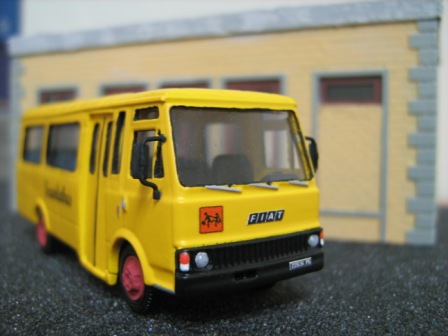

Il loghetto frontale non è forse troppo piccolo ?
Sì, è quello di G&G, ma a quanto dici vecchia maniera.
MessaggioInviato: giovedì 6 marzo 2014, 8:26
Messaggi: 1828
Ciao baroni
Riposto un lavoro dello scorso anno dove sperimentai il logo Fiat stampato su carta semplice.
Il segnale arancione è una decals (fatta in casa), logo Fiat e targa sono stampati su carta. Il tutto coperto da trasparente satinato.
Alla fine non mi sembra che ci sia tanta differenza di spessore e risultato finale.
Il tutto, come già detto, a costo zero ..... anche la stampa ..... è fatta con i potenti mezzi disponibili in ufficio !!! 8) 8)

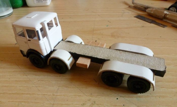

Il carro.

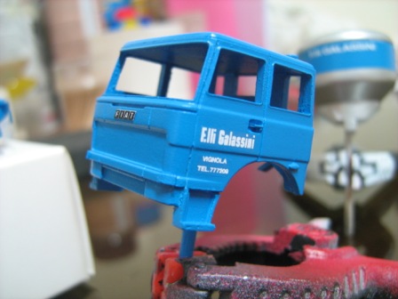

Ciao ragazzi.
Anche io questo fine settimana ho lavorato su un 4 assi.
L'idea del camion è venuta da una foto malandrina inviata dal caro amico Emilio.
E' un tipo di camion .... a cui non si può dire no !! :lol: :lol: :lol: :lol:
Tutto il camion è realizzato a partire da kit Co.Met.Milano.
Fiat 691 4 assi, rimorchio a 4 assi e due kit cipolle per il cemento (un kit da due per la motrice e un kit da tre per il rimorchio).
Ho applicato le mie modifiche / migliorie. Sgrassato il tutto in acetone e sapone liquido.
Verniciatura a bomboletta e su alcuni pezzi ho già dato i trasparenti. Su altri pezzi ho applicato le decals.
Domani si continua.....
IMG_4644.JPG [ 48.4 KiB | Osservato 5809 volte ]
