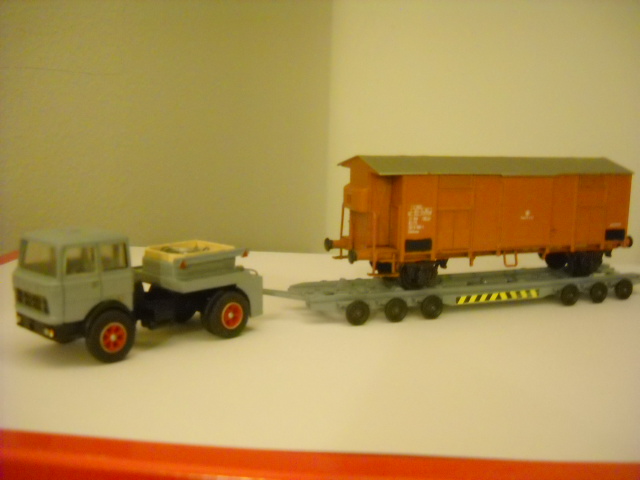

ho trovato a Verona 6 carri per pochi euro, ho iniziato con uno, verniciato come la motrice,
attaccato le fasce laterali-(adesivi delle sorpresine kinder tagliate a bisogno)-
e modificato un timone
adesso posso aprire una ditta di trasporti :lol: :mrgreen: alla faccia della crisi :mrgreen:

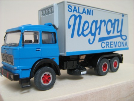

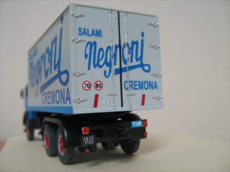

Completato l' OM 170 "Salumi Negroni" realizzato partendo da una base in kit della Co.Met Milano e completata con componenti Herpa e Preiser. Più le solite migliorie per arricchire il camion in generale.
Ruote Weinert decorate a pennello. Decals disegnate a stampate da "martingius". Ottime per resa e qualità della pellicola.

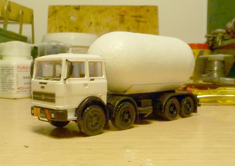

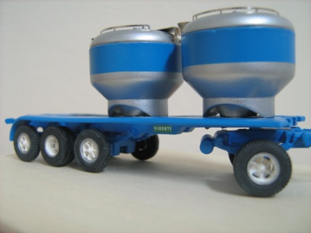

Intanto vanno avanti i lavori su un camion più impegnativo. Un 4 assi + 4 assi. Le basi di partenza sono sempre kit Co.Met Milano. Il rimorchio Viberti è quasi pronto e questa sera è stato dotato di ruote. Due cipolle su tre sono pronte.....
Per la motrice e il resto dei lavori aspetto un pomeriggio di sole per dare i trasperenti .....

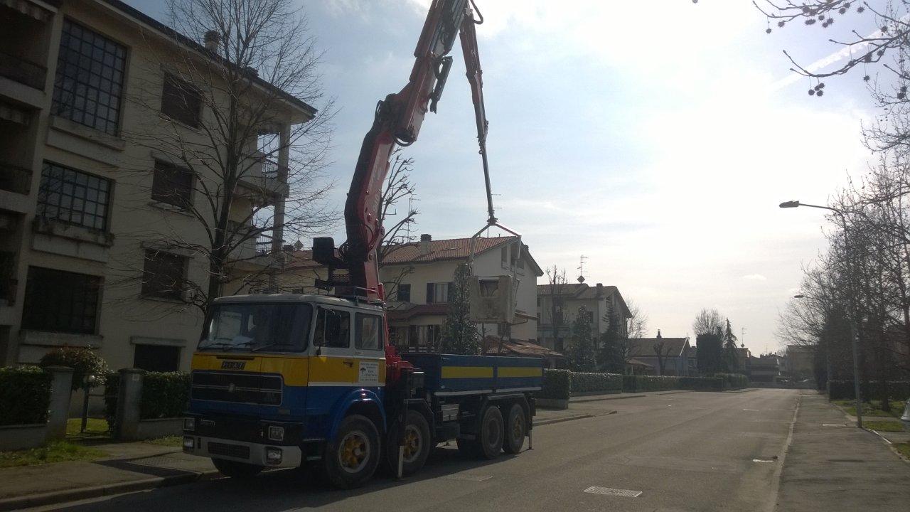

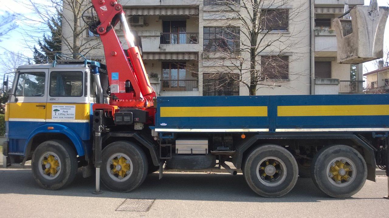

vi do il mio piccolo contributo con due foto scattate in provincia di Parma due settimane fa. Non ne son nulla di camion, ma magari a qualcuno può piacere.
Riccardo

x mono: le ruote del Viberto sono sempre Wienart? Ma sono clonate di resina con le gomme verniciate?
MessaggioInviato: giovedì 13 marzo 2014, 17:22
Messaggi: 6904
Pare quasi smentire l'articolo di TTM sull'inserimento temporale degli automezzi...
Sorprendente mescolanza di vecchio (camion veramente FIAT) e nuovo (a me sembra che sia quel cesto idraulico per rifare cornicioni e simili).
MessaggioInviato: giovedì 13 marzo 2014, 18:17
Messaggi: 1828
Ciao baroni.
Si, sono sempre delle ruote Weinert. Però non clonate ma originali in fusione di metallo bianco.
Copertone verniciato in nero opaco Humbrol e usurato con colore grigio acrilico Tamiya.
Cerchio verniciato con smalti Humbrol. Il tutto a pennello e ripassando, in caso, la corona del cerchio in colore argento / alluminio. La gomma è stampata con il cerchio. E' separata solo la gomma interna delle gemelle.
Ciao, Marco

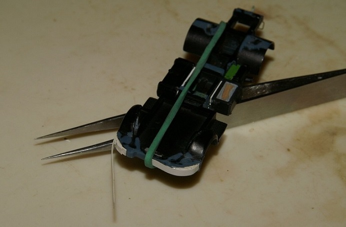

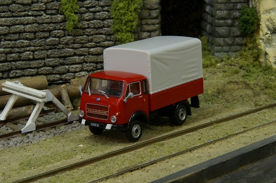

Ecco un lavoretto veloce. Verniciati interni, cassone e telone. Vernicuate ruote. Abbassato assale anteriore di 0.5 mm. Cosi mi sembra meglio. Mi rimano un dubbio sul cerchio posteriore...voi che dite?
Inviato dal mio Galaxy S4
MessaggioInviato: domenica 16 marzo 2014, 12:02
Messaggi: 1125
Si....insomma.....beh....potevi fare meglio!!!!! :lol: :lol:
Come vedi non sono stato per niente sgarbato!!!!!!!!!
MessaggioInviato: domenica 16 marzo 2014, 12:47
Messaggi: 471
Splendido Ser Luke, ben fatto!!
L'hai migliorato sensibilmente e complimenti anche per il diorama nel quale l'hai ambientato! Bello!
