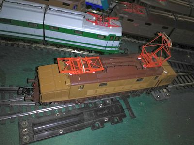

Sempre parlando della E.626 LEVEL:
Purtroppo nella mia E.626.075 LEVEL gli anelli di aderenza cominciano a staccarsi.Non chiedo a LEVEL di fare ritornare la locomotiva da loro,ci mancherebbe......Chiedo a LEVEL;se legge il messaggio,come devo fare avere i suoi originali per la E.626.075.Faccio presente che ormai è alcuni mesi che la utilizzo e a parte i pantografi ( che ho sostituito ) belli ma fragili
per il suo funzionamento non mi posso lamentare.
( PS:la 089 la tengo per ora in vetrina )

Se si staccano solo a te poniti delle domande...
Se solo tu pensi che i panto siano fragili poniti delle domande...
