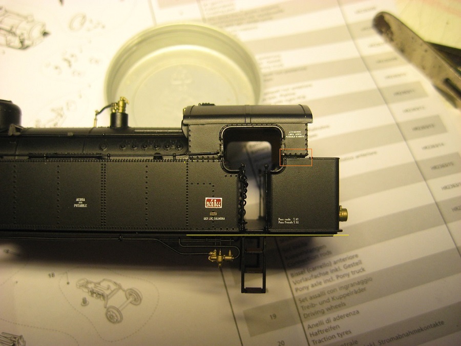

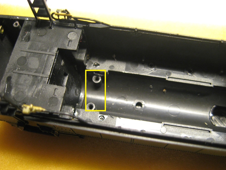

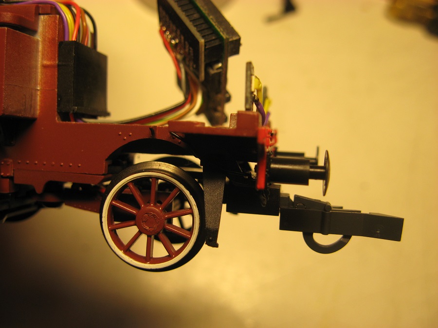

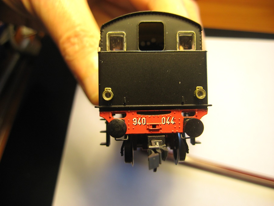

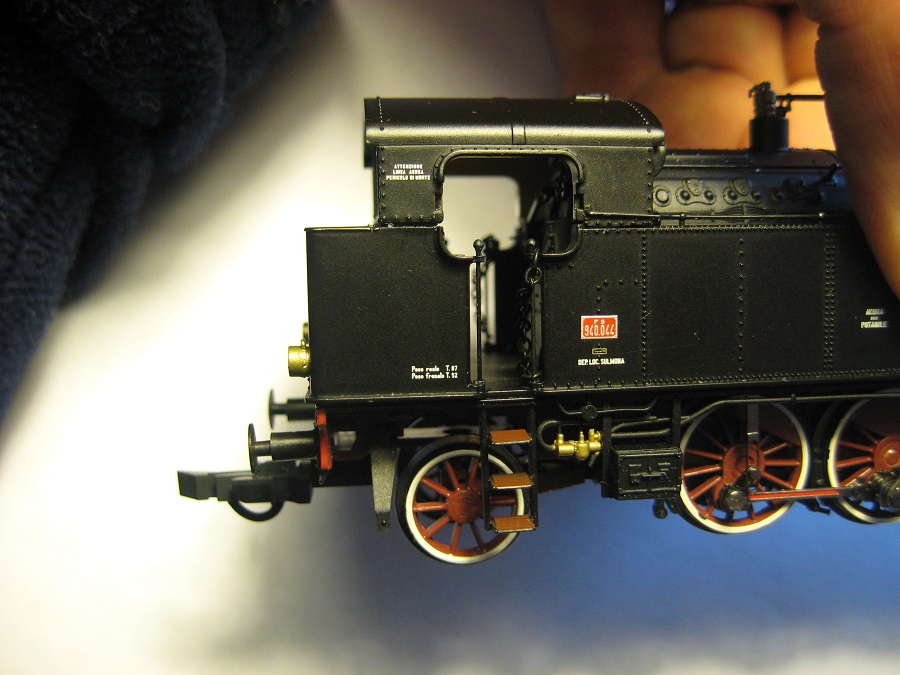

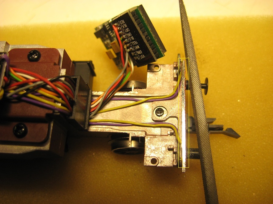

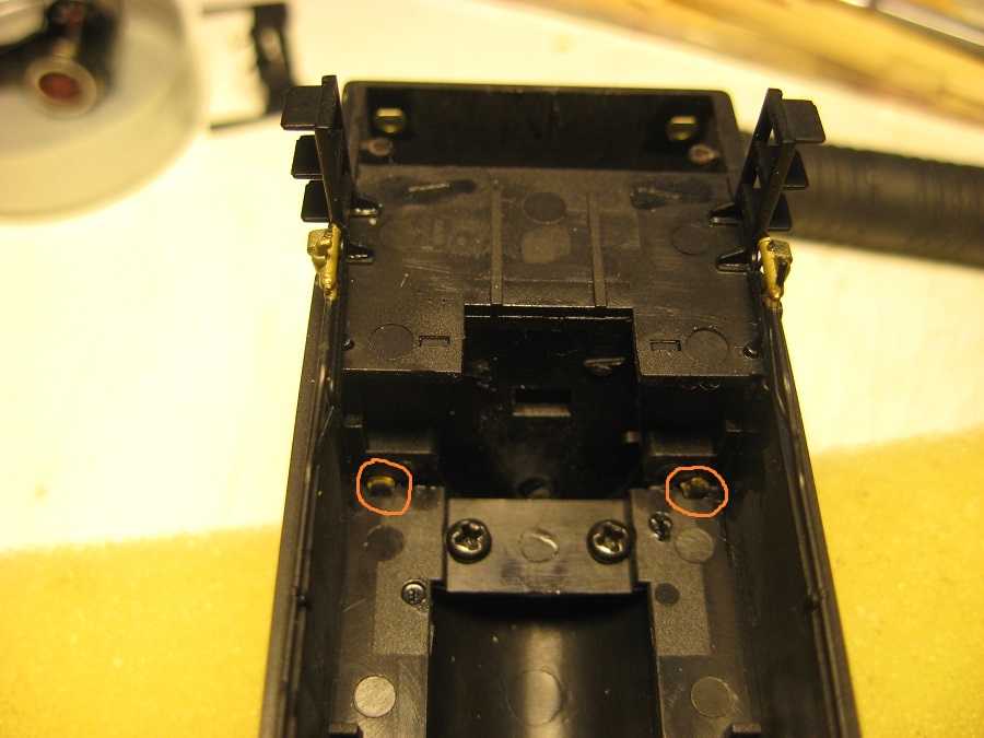

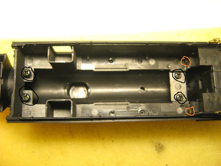

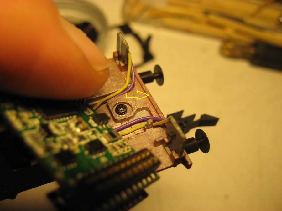

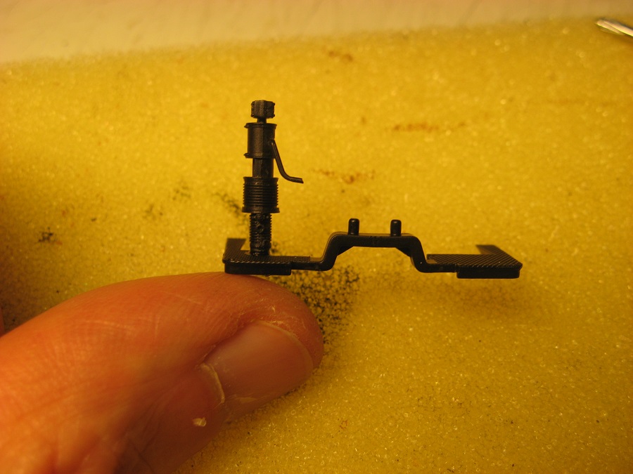

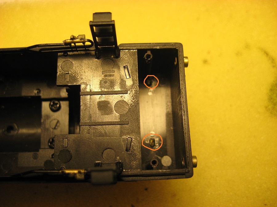

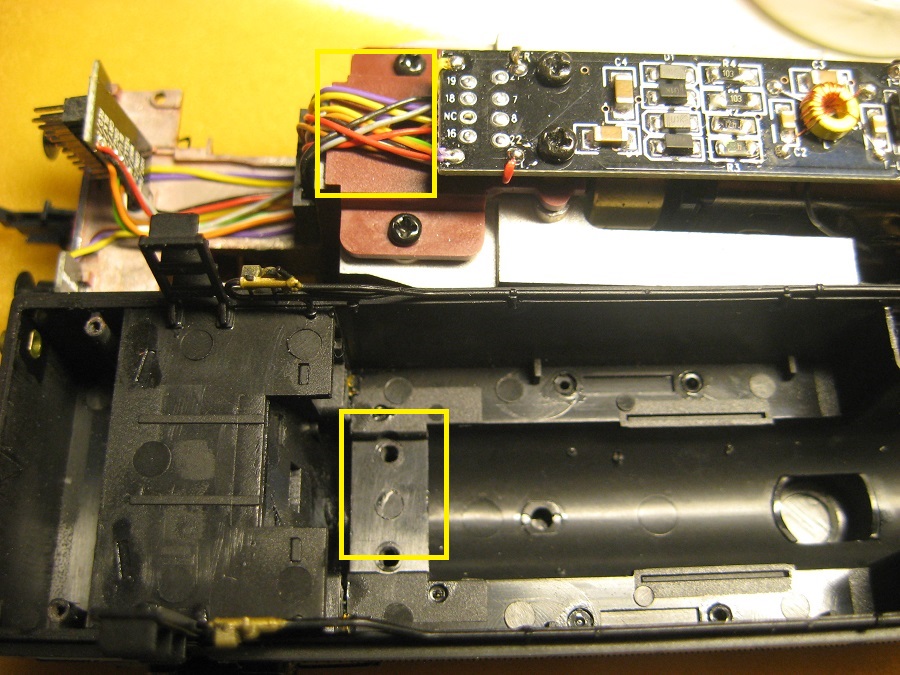

Ho acquistato la 940 044 e, poiché sono uno di quelli a cui piace muovere le manine, l'ho subito aperta per montare un decoder e per verificare se è possibile attenuare il difetto di inclinazione della carbonaia, che poi è quello (a parte le dimensioni delle catenelle) che a mio parere può generare maggior fastidio.
La cassa è composta da tre pezzi:
casse d'acqua con carbonaia;
caldaia;
tettuccio.
Però, malgrado le viti, non è possibile separarli perché il tettuccio risulta fortemente incollato.
Sono riuscito però a scollare la parte posteriore e così la carbonaia ritorna in linea.
Secondo me il difetto di rialzo della carbonaia deriva dal fatto che il tettuccio è incollato con una leggera inclinazione, ma qui non metto mani perché si rischia di far danno.
Il pancone posteriore è in metallo ed è un tutt'uno con il telaio, per cui non si può smontare.
Lo stesso presenta un piccolo scalino di circa mezzo millimetro, che contribuisce ad accentuare il difetto, per cui l'ho asportato con una limetta.
Riposizionata la cassa però mi sono accorto che non aderiva perfettamente al telaio per via dei cavi elettrici che interferiscono con la parte interna della caldaia per cui ho asportata la striscetta di plastica che crea l'interferenza (tanto non serve dal momento che è tutto incollato).
Dopo questa operazione la cassa chiude bene ed il difetto di inclinazione è del tutto impercettibile.
Il praticabile anteriore è formato da un solo pezzo che è fissato ad incastro sotto la caldaia e l'anomala inclinazione è dovuta ad uno dei tubi che dal compressore vanno alla caldaia che tira un po troppo, basta dargli un po di gioco ed anche questo va a posto.
IMG_0004.JPG [ 152.16 KiB | Osservato 3589 volte ]
Spero che le foto possano esservi utili, purtroppo è la prima volta che le posto e dall'anteprima risultano cronologicamente invertite.
IMG_0036.JPG [ 126.95 KiB | Osservato 3589 volte ]
IMG_0031.JPG [ 139.88 KiB | Osservato 3589 volte ]
IMG_0011.JPG [ 169.29 KiB | Osservato 3589 volte ]
IMG_0010.JPG [ 167.14 KiB | Osservato 3589 volte ]
IMG_0009.JPG [ 228.81 KiB | Osservato 3589 volte ]
IMG_0008.JPG [ 192.41 KiB | Osservato 3589 volte ]
IMG_0007.JPG [ 126.74 KiB | Osservato 3589 volte ]
IMG_0006.JPG [ 135.29 KiB | Osservato 3589 volte ]
IMG_0005.JPG [ 143.03 KiB | Osservato 3589 volte ]
IMG_0003.JPG [ 164.23 KiB | Osservato 3589 volte ]
IMG_0002.JPG [ 144 KiB | Osservato 3589 volte ]
IMG_0001.JPG [ 149.86 KiB | Osservato 3589 volte ]
