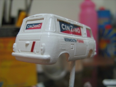

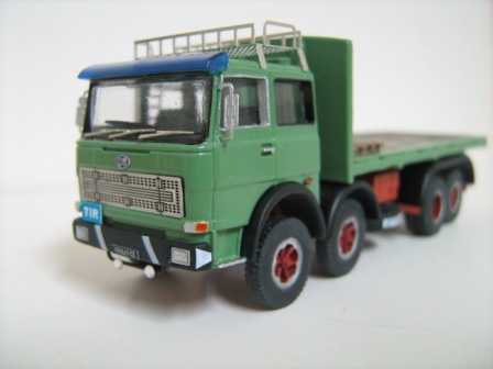

Intanto questo fine settimana, complice il tempo, mi sono dedicato al disegno e stampa delle decals e alle rifiniture dei mezzi in preparazione.
Ho approntato dei loghi e scrittine Cinzano per il piccolo Fiat 850T prendendo a campione il Fiat Ducato della vecchia produzione Pralinè. Manca ancora la rifinitura con trasparente per pareggiare e appiattire il tutto.

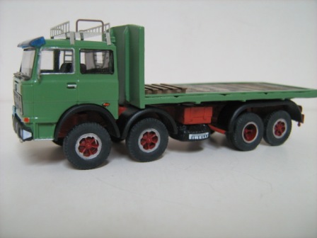

Portati avanti anche i lavori sul OM 4 assi pianale. Completate le verniciature sul suo rimorchio sempre a 4 assi. Lavori di rifinitura invece sulla motrice. Cabina completata con brandina e copertina in tessuto. Colorati a pennello i vari dettagli. Guarnizioni dei vetri, maniglie e ritoccate le varie fotoincisioni del kit. Fondo blu per il loghetto OM e scurimento in nero della mascherina frontale. Specchietti ripresi in argento. Completate anche le fanalerie con gli ottimi Clear di Tamiya.
Ho inoltre applicato un accessorio della produzione Co.Met.Milano. Un "portapacchi" da piegare e montare sul tetto. Non c'è bosogno di forare la cabina. i quattro "piedini" di supporto una volta piegati a misura vanno a "battuta" sopra il gocciolatoio. Ho fissato il tutto con un pò di vinavil.
Sempre sulla cabina ho voluto montare un accessorio tipico dei camion anni'70. Spoiler antiriflesso in plastica azzurrata. Proviene dall'assortimento Albedo ed è stato fissato con un velo di vinavil.
Ora mi metto colorare le ruote .....

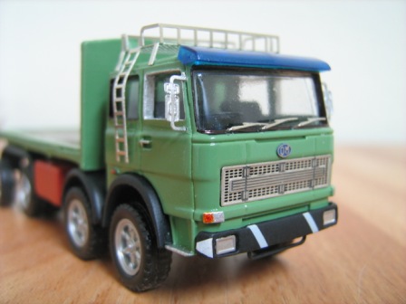

MessaggioInviato: mercoledì 26 marzo 2014, 21:58
Messaggi: 1828
Ciao ragazzi.
Completato anche questo bestione.
Targato Caserta, i trilex li ho verniciati in rosso vagone Puravest.
Il colore non è proprio simile al RAl 8004 utilizzato per il telaio ma può andare ........ direzione Dortmund ...... in attesa del rimorchio !! :evil:

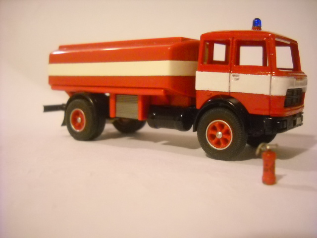

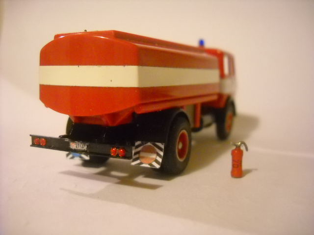

ciao Ragazzi
ho iniziato un altro mezzo........
si tratta di un modello di fantasia perchè non ho trovato nessuna foto,
in rete, di un mezzo con questa cisterna.
mancano come al solito i particolari, perche quando arrivo a questo punto
del lavoro mi blocco, sarà perchè ho perso la pazienza in fase del taglia e incolla!
prima o poi lo finisco :? , ho praticamente tutto l'occorrente che manca.
decal, scala per salire sopra la cisterna, solo che ho perso la chiave per aprire le botole
e non riesco a riempirla :lol: :lol: :lol:

Ciao Sandro.
Lo trovo ben proporzionato. La cisterna e il vano apparecchiature sono Pralinè ?
Mi piacciono molto i paraspruzzi. Li hai disegnati tu ?
Me li potresti inviare per mail ? Fanno davvero un ottima figura. Anche perchè ora che sto lavorando sui kit dei vecchi camion Fiat / OM, manca la traversa posteriore con il paraurti che faceva da supporto ai paraspruzzi di Herpa.
E' un ottimo e caratteristico complemento ma anche i tuoi in versione "singola" li trovo ottimi.

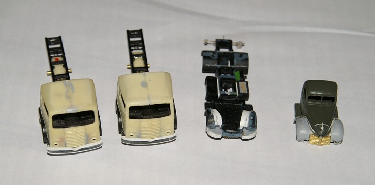

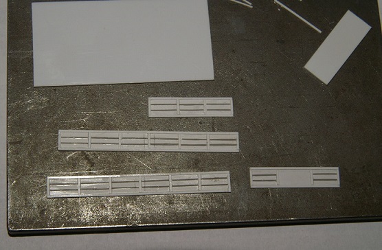

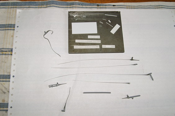

Sto preparando il cassone per un Fiat 682 ,il fondo del cassone è plasticard da 1 mm , le sponde sono di plasticard 0,3 , i montanti e le bordature di Evergreen 0,3 X 0,75 , i due rinforzi orizzontali all'interno delle varie sezioni sono di filo di plastica di 0,3 mm ottenuto dalle materozze di stampa dei vari TTM Kit .
Prendo un pezzo di 4 /5 centimetri di materozza , quelle tonde di circa 3 mm , ci attacco una molletta da bucato da un lato e tengo l'altro lato con le pinze , la scaldo al centro con un accendino fino al rammollimento poi , in verticale , tiro delicatamente la molletta cercando di applicare una forza costante e uniforme arrivando a ottenere un filo di pochi decimi ,poi lascio la molletta che serve a tenere in tiro il filo che ora è diventato di 30 / 40 centimetri , fino al raffreddamento , il tutto non dura più di una decina di secondi riscaldamento compreso .
Naturalmente solo i 10 / 15 centimetri centrali sono di diametro uniforme , alle estremità si hanno dei lunghissimi coni , molto utili per esempio per tappare dei fori senza stucco , grazie all'interferenza generata dal cono , oppure per la costruzione di particolari come oliatori , bottiglie , ugelli di estintori e giù di fantasia .
PICT9435.JPG [ 75.93 KiB | Osservato 6136 volte ]
PICT9437.JPG [ 96.55 KiB | Osservato 6136 volte ]
nel frattempo sempre lavori di stuccatura e ricostruzione per i Fiat , il Lancia e l'ultimo arrivato , nato come Ford ma che diventerà Dodge probabilmente alimentato a metano
PICT9445.JPG [ 74.81 KiB | Osservato 6136 volte ]
PICT9433.JPG [ 81.51 KiB | Osservato 6136 volte ]

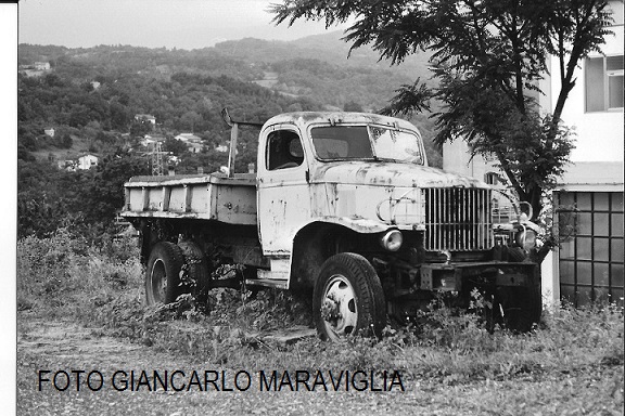

Ora devo trovare questo , GMC o Stubebeker (non so come si scrive) o Dodge anche questo ??? Domandona per gli esperti :mrgreen:

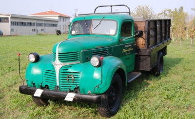

Il lavoro che più mi piace è il piccolo Dodge. Per caso il mezzo è questo postato da Guido Brenna nelle prima pagine di questo topic ?
Approfitto anche per ringraziare l'amico SandroTV per avermi fornito il disegno dei paraspruzzi :wink:
Ciao, Marco
dodge.jpg [ 107.2 KiB | Osservato 6067 volte ]
MessaggioInviato: venerdì 28 marzo 2014, 9:15
Messaggi: 1505
Località: Brescia
Splendido il Dodge...Il camion della mia infanzia :P :P :P . Nei primi anni 50 era diffusissimo sulle strade italiane.
Ciao, Marco

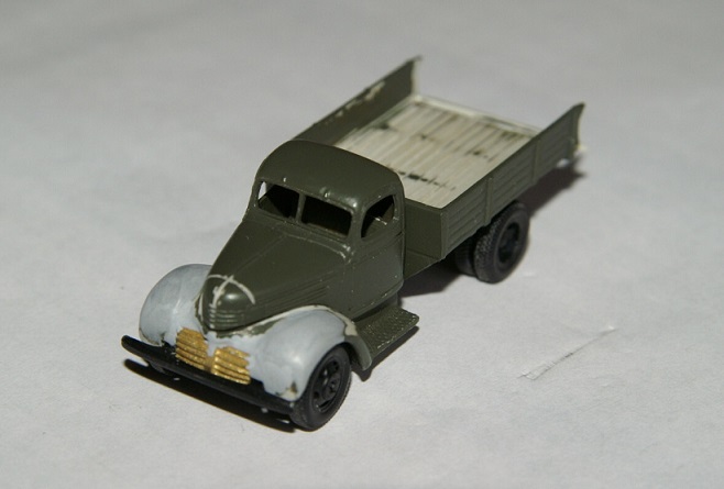

Sono almeno cinque anni che ho in casa i cloni modificati , ma sempre fuori scala , in resina dei 682 Rivarossi , da alcuni mesi... purtroppo ... :evil: ho troppo tempo libero e così ho iniziato questi lavoretti sempre rimandati per privilegiare i treni .... .
L' idea era quella di fare lo stesso lavoro di ale.636 , guardando i suoi risultati mi sono convinto ad iniziare e vedere work in progres il risultato ...non verranno perfetti ma l'alternativa era lasciarli nel cassetto a marcire .
Stesso discorso per il Lancia 3Ro
Il Dodge sarà quello postato da Guido o una versione simile , ancora non ho deciso dove posizionare i fanali che potevano essere incassati in basso nei parafanghi , riportati (tipo Topolino) sulla parte più alta oppure più avanzata dei parafanghi e addirittura su supporti montati sul paraurti !!!
Il modello di partenza è " US Ford '42 " art.11824 ADP distribuito da Doc Models .
La differenza col Dodge è di avere la parte bassa della calandra con le stecche verticali che ho modificato (malamente) in orizzontali utilizzando un aggiuntivo PR per modificare le griglie della vecchissima ALn 772 GT che non avevo mai utilizzato .Altro lavoro è stato rialzare ulteriormente la bombatura dei parafanghi e rendere mobile la sponda posteriore :lol: ...
se trovo fotografie di come erano posizionate le bombole del metano fò anche quella modifica ma per ora ho trovato solo una versione a gasogeno con l'attrezzatura tra cabina e cassone .
Come sempre metto troppa carne al fuoco così mi incarto e devo rifare un sacco di volte il punto della situazione ma va bene così dai ... mumble.... mumble ... con tutti questi camion stavo pensando ad un rimorchio leggero , a due assi , senza gemellate anteriori , anche senza sponde ...tipo questo
$_57[1].jpg [ 118.32 KiB | Osservato 6032 volte ]
qualcuno ha foto o misure ???
