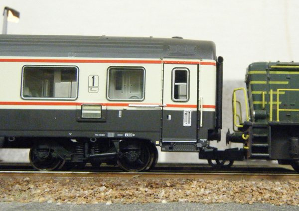

Sono arrivate anche a me le GC livrea originale e ne sono soddisfatto! Trovo molto belli i carrelli e la decorazione delle pareti interne nella zona dei vestiboli. Non mi piace invece il pavimento lasciato di un colore molto chiaro come le pareti, al vero negli scompartimenti c'erano dei tappeti bordeaux se non sbaglio, e nel corridoio qualcuno ricorda di che colore fosse? :?:
Le cornici dei finestrini trovo siano più precise quelle Roco, inoltre su una delle GC Lima alcuni finestrini non risultano bene a filo, dovrò vedere se basta riposizionarli dall'interno...
Alle mie vetture ho provato a togliere i cartelli di percorrenza, l'operazione è abbastanza semplice in quanto il vetro dei portacartelli è incastrato a pressione e si sfila facilmente aiutandosi con una lama sottile.
Il cartello però è tampografato sul retro del vetro e quindi occorre sostituire il vetro con uno neutro.

Per chi volesse togliere i cartelli di percorrenza ho provato a rimovere le tampografie (sulla faccia interna del vetro) con della carta vetro ad acqua finissima ed il risultato è ottimo, le tampografie si cancellano facilmente e il vetro rimane solo un poco opaco:
GC.jpg [ 141.79 KiB | Osservato 4378 volte ]
Per quanto riguarda i finestrini rientranti ho notato che la plastica dei vetri è incollata in pochi punti, li ho incollati un po' di più e ora la vettura si può maneggiare meglio, senza il fastidio di far rientrare finestrini.

Se volete togliere qualsiasi tampografia dai vetrini di plastica senza opacizzarli vi consiglio lo SBM114 :wink:

è una crema abrasiva finissima che permette sia togliere le tampografie che di lucidare i trasparenti. I nostri colleghi che fanno modellismo militare lo usano per creare gli effetti di sverniciatura dei mezzi. Io l'ho usato per eliminare i tergicristalli stampati sulle e636 roco con un risultato ottimo :wink: basta prendere un poco di prodotto con un cotton fioc e passarlo leggermente sulla parte interessata, finita l'operazione si pulisce il pezzo con un panno morbido.
