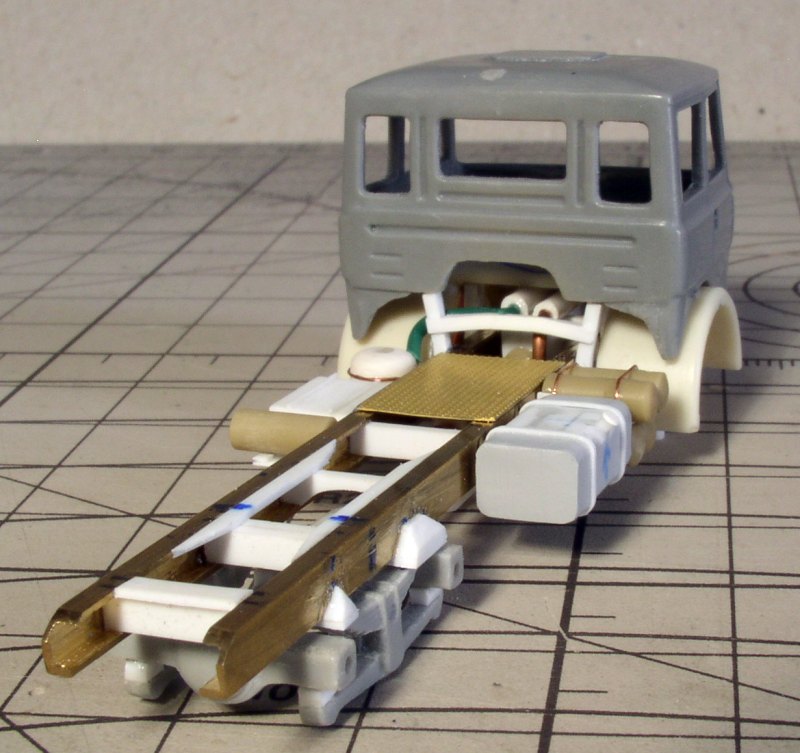

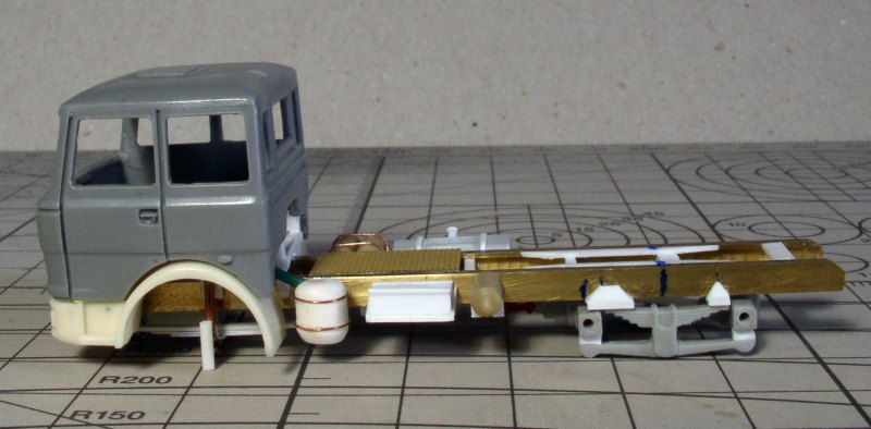

Anche io circa 5 anni fa mi ero messo a allargare e "risistemare" la cabina Lima, poi è rimasto tutto fermo. Ecco qualche foto. Il telaio doveva essere quello di un Fiat 300 PT.
7.jpg [ 96.74 KiB | Osservato 5607 volte ]
6.jpg [ 55.94 KiB | Osservato 5607 volte ]

Barnaba,come mai non l'hai finito?Sembra che venisse molto bene
MessaggioInviato: mercoledì 5 maggio 2010, 21:50
Iscritto il: mercoledì 18 gennaio 2006, 18:07
Messaggi: 81
Perché nel frattempo ho iniziato un altro modello e mi mancava di completare la documentazione sul semi rimorchio. Prima o poi ripartirà anche quello!
