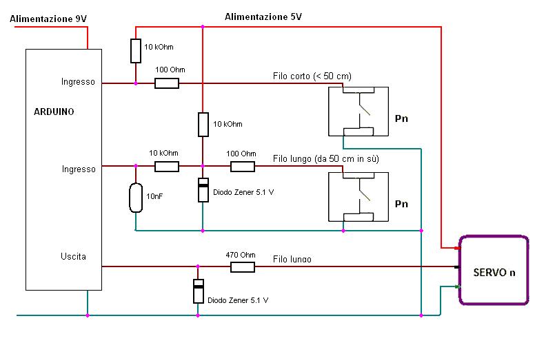

crystal13 ha scritto:
... Quindi, come migliorereste il circuito in figura (messo anche in post #1) per proteggerlo dagli spike con i componenti di minor costo?
Si potrebbe fare così :
Schema protezioni I-O_16colori - 1.JPG [ 38.37 KiB | Osservato 5070 volte ]
Schema un po' più pratico che tecnico.
Da un negozio di elettronica trovi tutti i componenti, e costano poco.
I diodi zener e le resistenze sono da 1/4 W.
