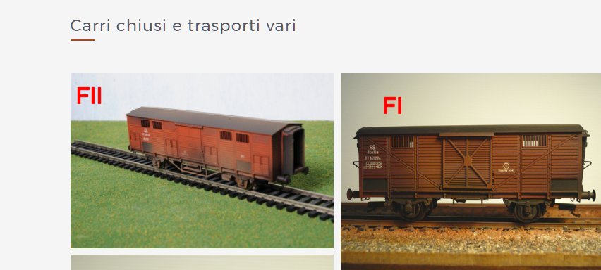

Pik ha scritto:
Riccardo Alberoni ha scritto:
Per questa sera rientrano in deposito
L’allegato 851collettame.JPG non è disponibile
Riccardo, grazie della recensione e dei due video.
Ho apprezzato molto la composizione collettame dietro la .072 ; può darsi che il personale necessiti ancora di un bagagliaio/postale, ma non sono certo.
Potresti per favore dirci quali carri sono il primo e l'ultimo, e magari anche il produttore del modello? Mi pare che l'ultimo potrebbe essere un FFI di Sagi, o no?
Grazie, ciao!
Franco
Ciao Franco,
scusa se rispondo solo adesso.
Il "postale" ci va di sicuro ma quello era solo un trenino per provare le macchine. Mi hanno sempre affascinato i "postali" o "celeroni" come li chiamavano i ferrovieri.
Li ho visti comporre o sostare a La Spezia negli anni '70 quando, ragazzino appassionato di treni ed il babbo CS Sovr. nell'impianto potevo girovagare per tutto il piazzale :)
Per rispondere alla domanda i carri (il primo e quello in coda) sono SAGI come avevi intuito.
SAGI.jpg [ 48.06 KiB | Osservato 6520 volte ]
il primo bagagliaio FI cod. M950
In coda bagagliaio FII cod. M123
Completano la composizione i due carri FI con mantici di HRivarossi (cod.HR6310) ed il carro FI a passo corto cod. 40160 di ACME
