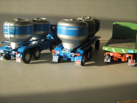

Ciao ragazzi.
Voglio ringraziare l'amico Sandro Tv che mi ha inviato celermente il suo file con disegnati i paraspruzzi singoli.
Stampati e incollati su foglio da disegno F4 Fabriano in colore nero. Così da evitare di colorare la parte posteriore con il pericolo di rovinare la stampa e "imbarcare" la carta.
Tagliati a misura con l'ausilio di una lama piatta molto affilata.
Per il montaggio ho usato del vinavil a presa rapida per legno. Molto meno acquoso e con tempi di asciugatura assai rapidi..... che dire ..... sono un completamento fantastico e di grande effetto .....
Ancora grazie a Sandro Tv, a dimostrazione di come può essere utile un forum per lo scambio di idee e materiali.

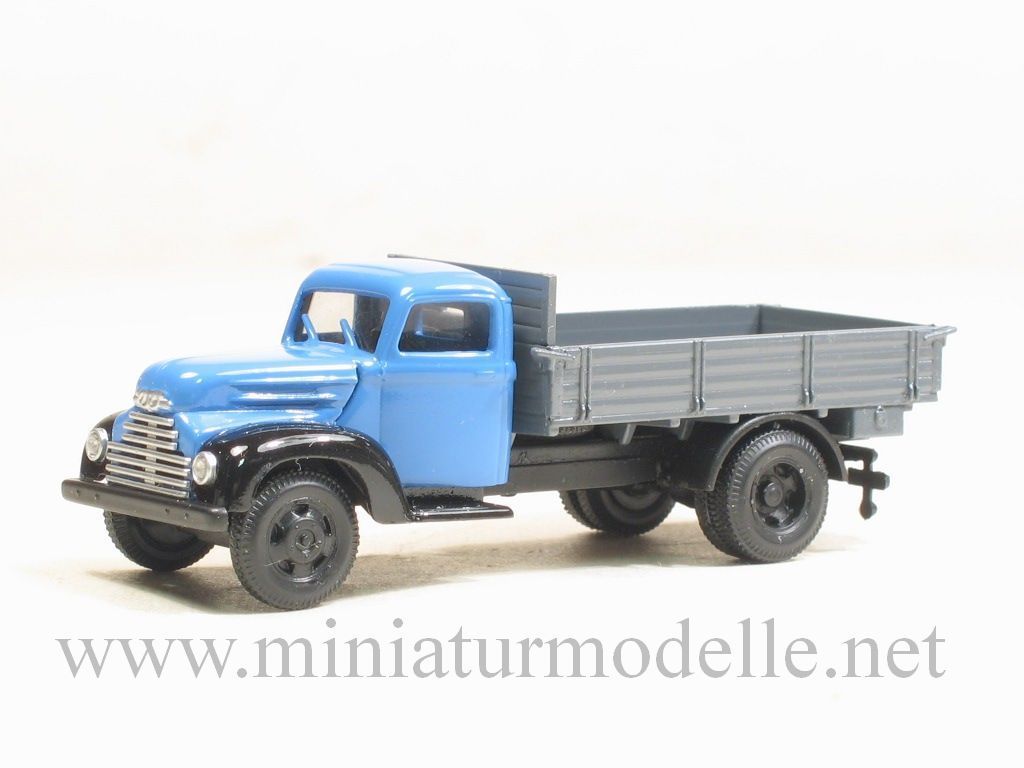

Io mi sono preso un bel Ford FK 3000 che mi risulta fosse abbastanza comune sulle nostre strade negli anni 50, un po' come il Dodge.....
Eccolo, arrivato da un venditore della Lettonia (!!):

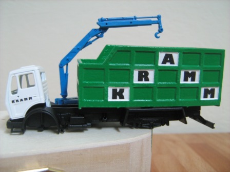

Ciao ragazzi.
Il tempo stringe e le officine hanno ancora tanti mezzi da approntare.
Intanto lavoro commissionato dall'estero. Per spezzare la monotonia camion Fiat.
Il committente desidera un mezzo per il trasporto di rottami metallici. Punti fermi : cabina corta Mercedes con mascherina avente baffo e stella cromata, verniciatura del mezzo personalizzata e assai apparente. Tipica dei mezzi tedeschi anni '70.
Mi ha fornito un vecchio tre assi Herpa, buono per recuperare solo la cabina e il cassone dei rottami reperito nella produzione Co.Met. art.095030.
Il primo passo è stato sverniciare il cassone Comet. Venduto già verniciato di un colore verde scuro. Troppo scuro per il nostro committente. Vuole una tinta chiara dove risaltino la scritta della ditta e la sporcatura. I colori della ditta, il cui nome è KRAMM, sono bianco verdi.
Il cassone è stato quindi vernciato in "verde mela" ben più chiaro e "acido" rispetto all'originale. La cabina invece è stata fatta in bianco.
Il telaio è un mix tipico delle officine "nonomologati". Il mezzo, visto la portata, richiedeva tre assi e un passo un pò lungo per ospitare il grosso cassone. Il telaio è stato formato con un mix di pezzi Herpa (telaio a due assi ma con passo lungo) a cui è stato aggiunto un pezzo di telaio ricavato dai soliti trattori Fiat / Lima (non si butta via niente). In particolare il passaruote con riproduzione delle balestre delle ruote posteriori. Inoltre i passaruote squadrati ben si adattano a questo genere di camion. E' stato aggiunto un controtelaio con profilini Evergreen a "c" e ricostruita integralmente la traversa posteriore, assente nel modello fornitomi.
Tra cabina e cassone ho montato una grù Herpa, momentanemente fornita di gancio, in attesa del tipico "ragno".
Scritte KRAMM realizzate in proprio su decals trasperente ... e a questo punto mi sono divertito con il disegno a scacchiera del cassone !!
Varie mascherature e stucco bianco (ben più aderente sulla vernice verde di fondo). Lettere KRAMM ritagliate e applicate. Ci sono ancora tanti lavori e tanti ritocchi da fare a pennello ma l' "animale" è in via di sviluppo !!!

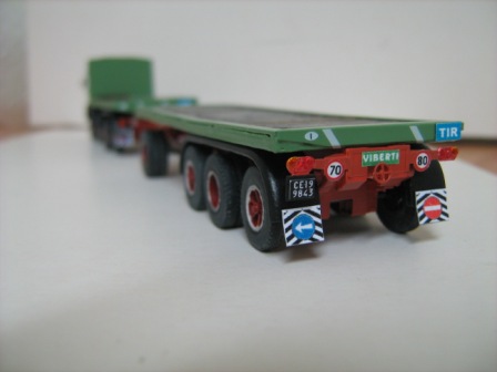

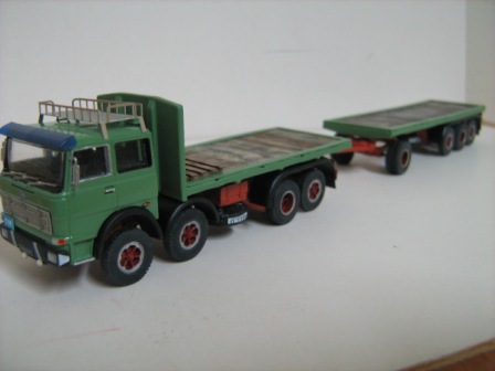

Ciao ragazzi.
In questi giorni sono proseguiti alcuni lavori. Quello più rilevante ha riguardato l' OM pianale completato dal suo rimorchio.
Inoltre mi sono divertito a montare i paraspruzzi di Sandro. Personalizzabo molto !

Non partecipo a questo thread, ma lo leggo con attenzione.
Sono ormai passati 40 anni da quando ne avevo 16, ed assieme agli amici tenevamo d' occhio i camion di tutti i tipi che circolavano per le nostre strade.
Dal mitico FIAT 690 2+2 rosso quattro assi ribaltabile nei tre sensi, con rimorchio a tre assi Bartoletti, che il babbo di un mio amico aveva appena acquistato, ai rari Esadelta 1+3, i quattro assi erano i miei miti.
Li avevo anche riprodotti coi LEGO, con il doppio asse anteriore realmente sterzante ed il carrello posteriore con sterzata indotta.
L' OM verde, che assomiglia al 691, mi riporta a quei tempi.
Grazie nonomologati. Continuerò a seguirvi.
