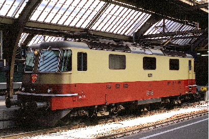

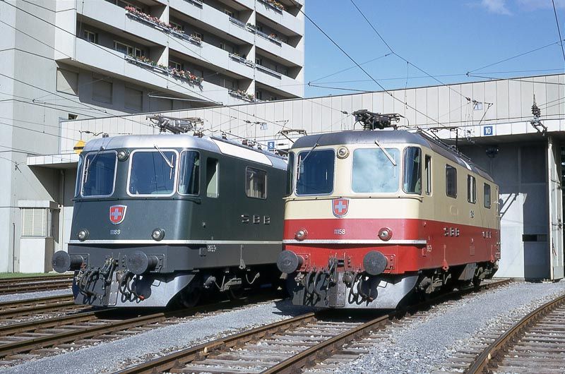

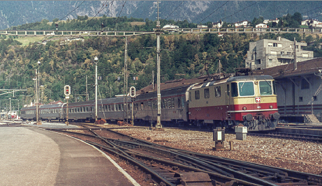

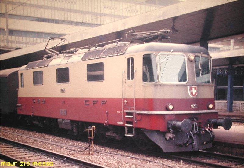

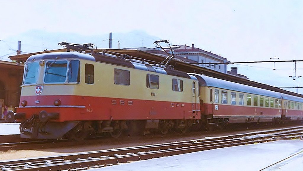

Ragazzi, forse sono "cecato" io, ma le differenze delle griglie non le ho ancora capite... Qualcuno me le spiega, magari con l'aiuto delle foto qui riprodotte (mi scuso per la qualità di alcune, dovuta alla riduzione per caricarle sul forum)? Per la cronaca, una ritrae proprio la 11160 nel 1970, a Lugano con il Roland...
Grazie, un saluto
Edelweiss
Re 4-4 11251 Zürich HB 28 03 1993 s.png [ 266.29 KiB | Osservato 4259 volte ]
Re 4-4 11251 Brig TEE Cisalpin 1974_d.png [ 281 KiB | Osservato 4259 volte ]
Re-4-4-11158-08_06_1969-Basel.jpg [ 77.67 KiB | Osservato 4259 volte ]
schweiz-bahnhof-lugano-tee-roland-1970 RE 4_4 11160.jpg [ 102.84 KiB | Osservato 4259 volte ]

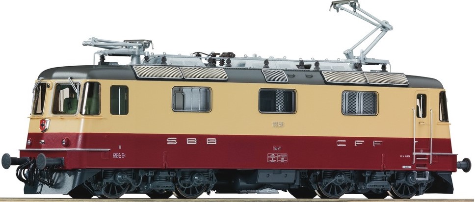

parlano forse di versioni precedenti
qui le griglie lunghe sul tetto sono leggermente separate
161563.jpg [ 108.57 KiB | Osservato 4227 volte ]

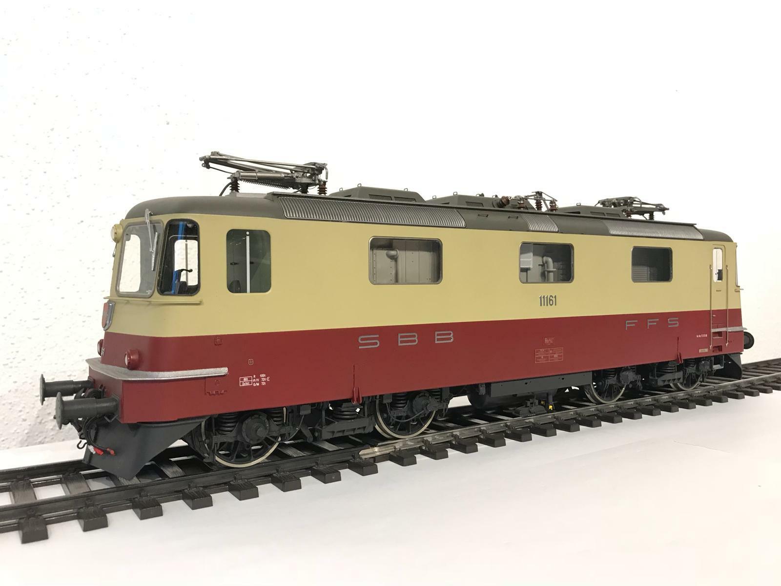

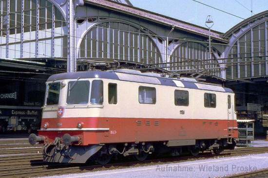

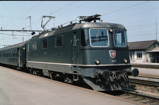

Rispetto a quelle di origine, le griglie successive sono "sdoppiate" e più sporgenti, con delle vistose guarnizioni.
E' una delle cose che più saltano all'occhio.
Re4 4 II 11161 Scala 1.jpg [ 114.61 KiB | Osservato 4185 volte ]
sbb-re-44-11253-tee-30462.jpg [ 74.25 KiB | Osservato 4185 volte ]
Re4 4 11229.jpg [ 50.77 KiB | Osservato 4185 volte ]
Re4 4 griglie d'origine.jpg [ 103.79 KiB | Osservato 4185 volte ]

Secondo la letteratura le griglie modificate (aggiunta di un filtro e di conseguenza più "sporgenti" di alcuni cm verso l'esterno) sono state introdotte a partire da marzo 1981.
11158:
- Revisione del modello: 18.05.78
- Revisione successiva: 16.11.81 (verniciata di verde)
È molto probabile che non abbia mai ricevuto le nuove griglie con livrea TEE
11160:
- Revisione del modello: 03.02.78
- Revisione successiva: 24.03.81 (verniciata di verde)
Dovrebbe essere la primissima locomotiva ad aver ricevuto le nuove griglie durante la revisione del 1981. Di conseguenza non è mai esistita la combinazione nuove griglie con livrea TEE
11251: verniciata di rosso nel 1998
Sicuramente ha ricevuto le nuove griglie in contemporanea con livrea TEE. Dipenderà tutto dalla data di revisione del modello.
