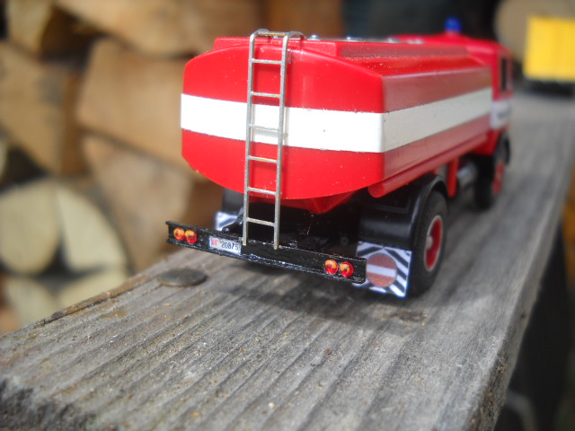

ho finito la botte dei vigili del fuoco, :shock:
messo de decal sulla cabina e dato una mano di trasparente per bloccarle,
messo la scala in fotoincisione sul retro e colorato i fari.

PS : Bel lavoro l'autobotte ma mi piace moltissimo il dettaglio dello scasso sul cassone all'altezza del tappo del serbatoio .... una finezza !!

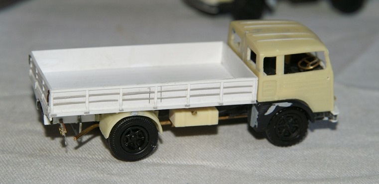

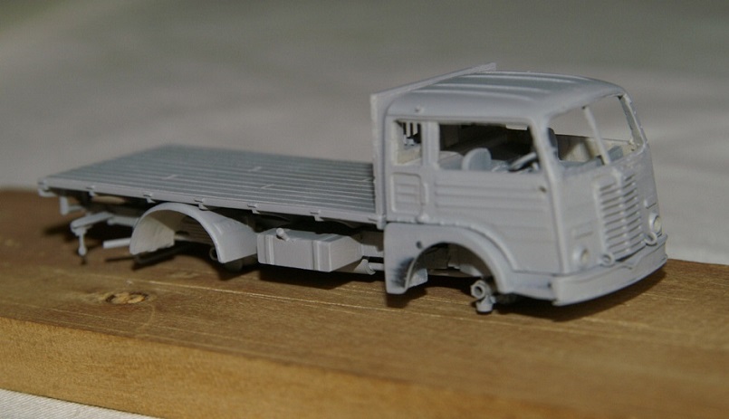

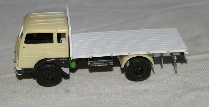

Ciao a tutti

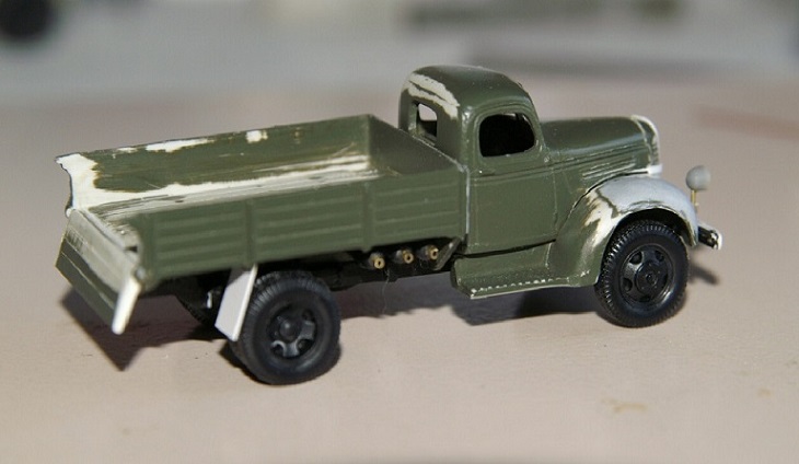

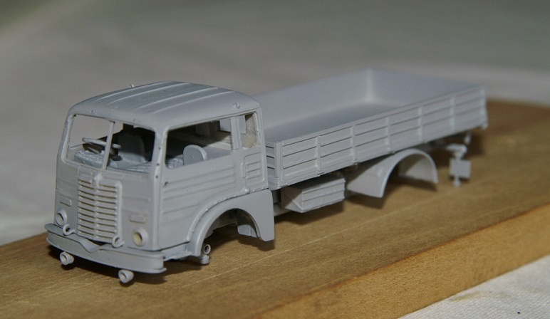

aggiornamento delle mie tele di Penelope (fare e disfare è tutto un lavorare ) verniciatura di fondo per evidenziare i ( purtroppo moltissimi e difficili da levare ) difetti del taglia e cuci e aggiunte varie delle cabine e telai FIAT
FIAT 682 pianale (1).JPG [ 97.71 KiB | Osservato 7499 volte ]
FIAT 682 cassone in metallo.JPG [ 98.08 KiB | Osservato 7499 volte ]

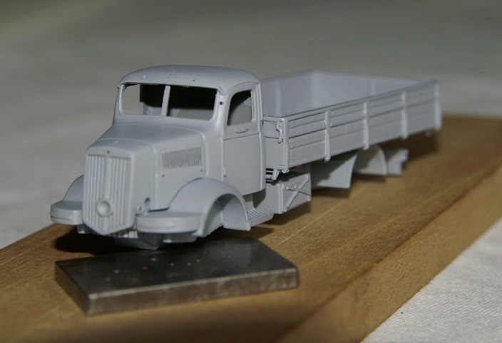

stesso discorso sul Lancia
Lancia 3Ro cassone in legno.JPG [ 89.03 KiB | Osservato 7499 volte ]

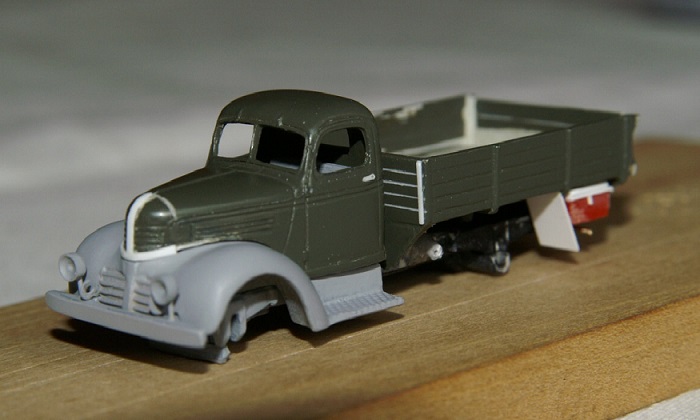

Per il Dodge ho deciso , bombole del metano sotto al cassone , spostamento ruota di scorta , fanali montati sul paraurti , paraschizzi artigianali alle ruote posteriori ed altre personalizzazioni minori come succedeva al vero ,probabilmente verrà acquistato dalla Cooperativa vinicola del paese .
Dodge lato bombole (1).JPG [ 86.75 KiB | Osservato 7499 volte ]
Dodge anteriore .JPG [ 89.18 KiB | Osservato 7499 volte ]
OT
documentandomi sui Dodge civilizzati nel dopo guerra in Italia ho letto che quelli modificati in ribaltabili non venivano ,in genere , dotati di pistoni ma imperniati i cassoni in modo che una volta sbloccati erano in equilibrio precario e per ribaltare si ingranava la retromarcia , un' accelerata e si inchiodava nel punto di scarico , e per inerzia si ribaltava immediatamente !!!!!
Considerate che spesso dovevano scaricare su greti , argini di fiumi e al limite delle scarpate ........ :shock: :shock:

Ciao Giancarlo
Tu ci vedi tutti questi difetti ????!!!!!! :shock: :shock: :shock: :shock:
A me già così sembrano perfetti, figuriamoci una volta verniciati !!!
Una domanda. Il bel pianale presente sul 682 (a questo punto è meglio definirlo ex Rivarossi) che provenienza ha ??
E' una tua lavorazione in plasticard oppure una bella fusione / fotoincisione ??
Lavori spettacolari.
Ti seguo ..... con molta invidia ( :wink: ) per la tua abilità !!!
Saluti, Marco

Le foto le ho fatte a "cattivo "nascondendo le magagne :lol: ora devo preparare i vetri ,e poi pensare alla verniciatura che sarà un altro problema ...
I cassoni sono fatti in plasticard da 1 mm inciso ,le mensole sotto sono di 0,5 mm , i piedini di appoggio sui longheroni del telaio di 0,3 e le cerniere fatte con le materozze stirate a caldo dei TTM kit .
